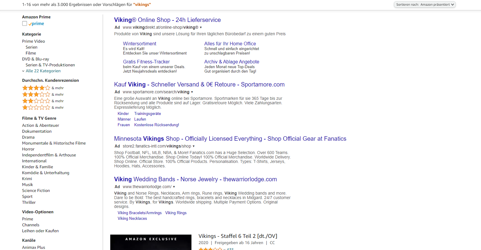

Hallo zusammen!
Ich habe seit einiger Zeit vor jeder Amazon oder Google Suchanfrage Werbung. Diese versucht so auszusehen wie eine Google Such-Ergebnis. Es spielt keine Rolle was man bei Google eingibt, diese Werbung taucht immer auf.
Mir ist aufgefallen, dass diese immer nachdem erscheint, nachdem ich mich mit meinem Google Konto angemeldet habe. Es spielt keine Rolle ob Google Chrome, Edge oder Opera oder ob ich in einem Privat Tab bin, diese Werbung ist überall und nervt mich extrem.
Adblocker helfen nichts, und bitte sagt mir nicht, dass diese Werbung normal ist, das höre ich in jedem Forum, aber es ist nicht normal.
Vielleicht
kann mir ja jemand helfen,
mfg Jakob
Das sieht für mich eher nach Adware aus. Du kannst versuchen der Sache z.B. mit Malewarebytes bei zu kommen oder das System neu aufsetzen.

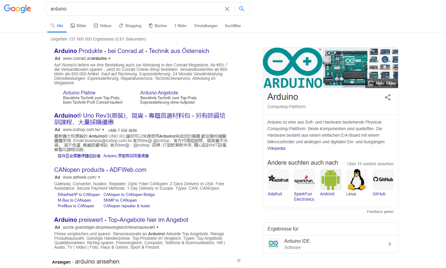

Sieht das bei dir auch so aus?
Nope. Es sah mal so aus. ;)
Ich kann dieses Ergebnis in keiner Weise nachvollziehen oder auch nur annähernd reproduzieren.
Weder mit noch ohne ABP habe ich jemals quasi ausschließlich Werbung als Suchergebnisse erhalten.
Ohne hier OT zu werden.
Du brauchst zumindest das "unangepasste" ABP. Dann lange Zeit damit durch die Welt "surfen".
Irgendwann wird es so aehnlich aussehen bei Dir wie beim TE.
Hab's hier vor Jahren schon "entsorgt" weil sowas von auffaellig.
Definitiv nicht normal, bei Anzeigen von Google würde da "Anzeige" und nicht "Ad" stehen. So wie etwas weiter unten, wo die echten Google Anzeigen kommen. Und Amazon hat das in dieser Form nicht, ist ja keine Suchmaschine mit solchen Ergebnissen. Wundert mich, dass einige meinen, dass das normal wäre ohne Adblocker (bzw. mit ABP).
Der Adblocker uBlock origin verhindert zwar hier das Symptom, aber die Ursache (Adware/Malware) schlummert noch auf deinem System.
