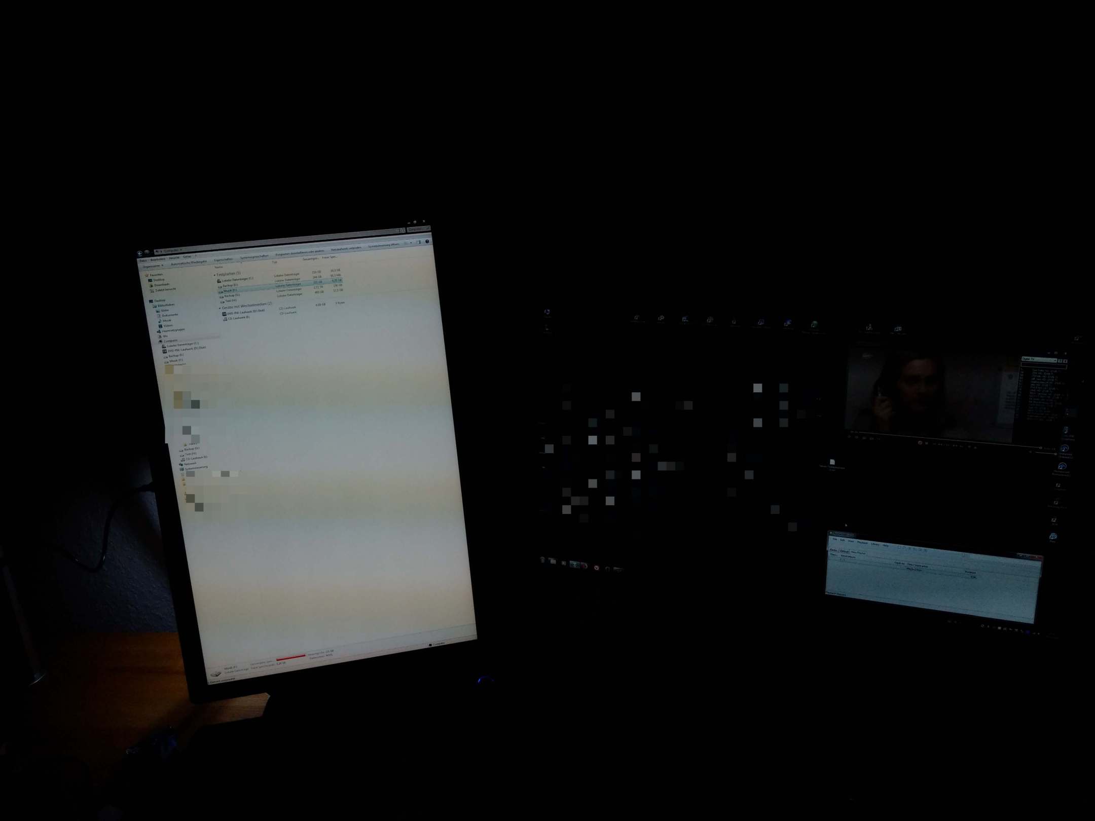

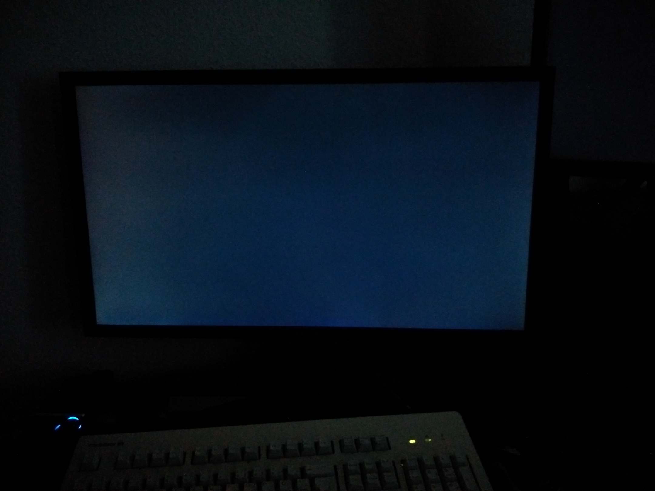

Es gibt trotzdem Grundvoraussetzungen, ob sich ein Monitor überhaupt richtig einstellen lassen kann ohne einem die Augen zu verbrennen. Die ersten beiden Bilder wurden aufgehellt aufgenommen um das Problem sichtbar stärker hervorzuheben.

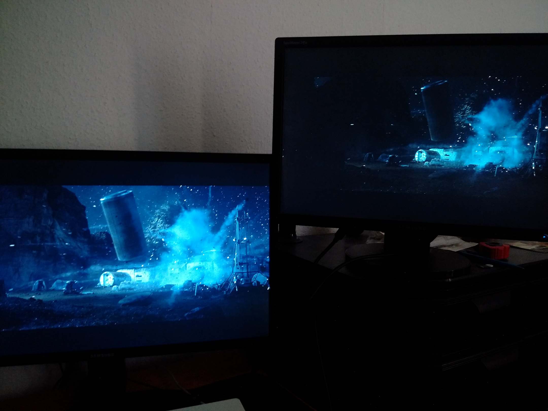

Ich habe mir einen Samsung 28E570D 3.8K spaßeshalber für reine Multimediainhalte gegönnt und es aufgegeben. Die Hintergundbeleuchtung ist zudem so blaulastig, das man nicht mal mit den Farbreglern eine halbwegs neutrale Farbdarstellung erreicht, ohne das das Bild in das Rötliche kippt. Die extreme Beleuchtung kaschiert sogar die Blickwinkeldefizite, und reduziert man die immer noch zu hohe Beleuchtung auf ein augenschonendes Maß, wird alles schnell fahl und kontrastarm. Von Schriftendarstellung selbst in nativer Auflösung fange ich nicht an.
Der Einstellungsspielraum zwischen kontrastarm und Farbsaumbildung ist so eng, das selbst Filmmaterial einfach nicht gut ausschaut und sogar Untertitel grenzwertig sind. Einzig bei Spielen bei der eingesetzt niedrigen Farbpalette der Texturen macht der Monitor eine halbwegs annehmbare Figur. Trotzdem, selbst die 16,7 Millionen Farben kann der Monitor bei der beworbenen Milliarde nicht darstellen.
Wenn dann sogar mein alter 24" TN Samsung Pivot tauglich ist, was er Panel bedingt einfach nicht ist. So sehr auch CCFL Röhren eine erhöhte Stromaufnahme haben. so ist das Lichtspektrum deutlich ausgewogener ohne Schmalbandspitzen einer billigen LED Hintergundbeleuchtung. Selbst für eine ordentliche LED Hintergundbeleuchtung muss man halt doch Geld in die Hand nehmen.
Wenn ein Monitor nicht mal mehr für Filmberieselung tauglich ist, haben es die Hersteller endgültig geschafft den Mindestanspruch an die Wiedergabe sehr tief anzusetzen.
