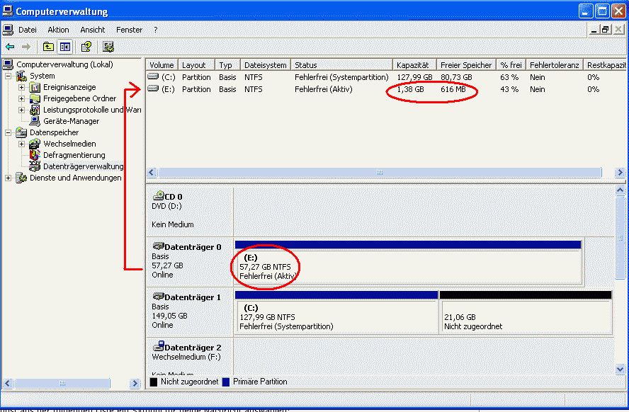

Am nächsten Tag hab ich im Arbeitsplatz gesehn dass meine 60er Fesplatte garnicht mehr da ist, nurnoch eine Festplatte mit 2 GB Kapazität wo genau die Files drauf waren die ich auf die 15er draufgehauen hab.
Hab dann den Rechner aufgemacht und mir das mal angesehn. Ich hatte meine 60er Slave Festplatte an dem Masteranschluss eingesteckt, aber da war sie ja schon seit ich sie eingebaut hab und seit dem lief alles ohne Probleme.
(Meine Masterfesplatte hängt an nem anderen Datenkabel)
Dann hab ich mir das ganze mal in der Datenträgerverwaltung angeschaut und das gesehn was ihr im Anhang seht.
Ich hab echt keinen Plan mehr wo der Fehler liegt. Und die Daten sind wichtig deshalb will ich sie nicht neu formatieren.
Ich hoffe einer von euch kann mir helfen!
Die Festplatte wird in der grafischen Ansicht richtig in der Größe dargestellt.
Nur in der Volumenansicht ist sie verkehrt.
Vielleicht Partition?

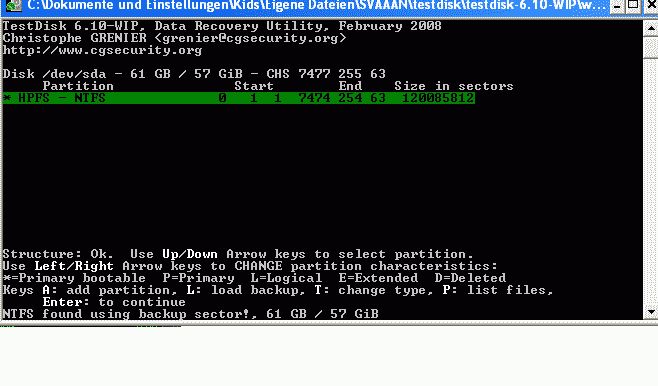

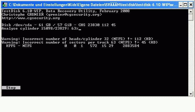

Also ich hab das jetzt mal so gemacht wie du gesagt hast. Aber nach der deepen Suche stand
das gleiche dran wie nach der QuickSearch. Aber ich hab mal während der deeper Search nen
Screenshot gemacht.

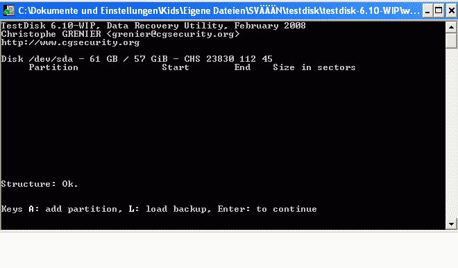

Bei dir liegt wahrscheinlich ein Geometrie-Problem vor.
Mache mir daher mal folgende Diagnose;
Starte Testdisk, bestätige bei Log-Datei erstellen mit Enter, wähle deine Festplatte und bestätige mit Enter.
Bestätige auch bei Partition Table Typ Intel mit Enter.
Gehe jetzt auf das Menü Geometry.
Gehe dort auf Heads.
Gib dort 255 ein und bestätige mit Enter.
Gehe dann auf Sectors, gebe dort 63 ein und bestätige mit Enter.
Lasse SectorSize und den Rest in Ruhe.
Bestätige dann mit OK zum verlassen von Geometry.
Du darfst dann Testdisk nicht beenden da du dann die Einstellungen verlierst.
Gehe dann mit dem Pfeil auf Analyse bestätige mit Enter und setze mir einen Screenshot.
Bestätige bei Proceed und setze mir auch einen Screenshot.

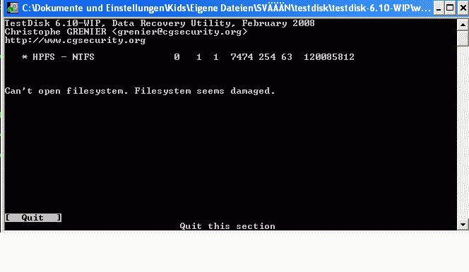

So, hab die Anweisungen schön befolgt ^^
Leider kam nicht wirklich was positives raus: "Filesystem seems damaged"
Mache noch die tiefere Suche Deeper Search.
Teile mit, ob was gefunden wird.

Der letzte Screenshot ist nach der deepen Search, weil nach der normalen nix rauskam.
Seltsam ist, das die Partition ca. 16 MB kleiner ist, als die volle mögliche Größe.
Das bedeutet das ca. 16 MB hinten frei sind.
Leider hast du mir keinen Screen nach Analyse, vor Quick Search gesetzt.
Würde ich noch brauchen, um vielleicht dazu mal eine Diagnose des Bootsektors in Betrach zu ziehen, ob du dann an die Daten rankommst.
Ansonsten würde Datenrettungssoftware als sichere Alternative bleiben.

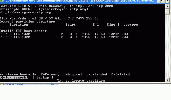

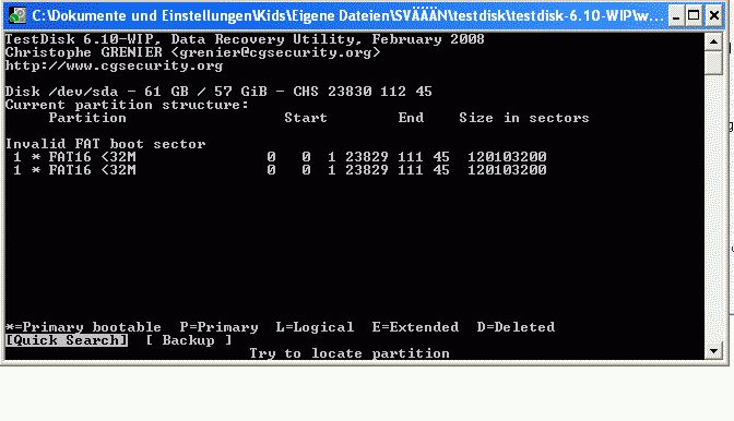

So hab jetzt mal einen Screenshot vor der QuickSearch mit den veränderten
Head und Sector Werden gesetzt.
Da ist nur deine FAT16-Partition die wegen Bootsektorproblem doppelt gelistet ist.
Die Geometrie ist auch falsch.
Schwierig zu deuten was falsch ist.
Prüfe mal mit der Testdisk BootCD gegen, ob das Ergebnis das geliche ist und keine Daten angezeigt werden.
