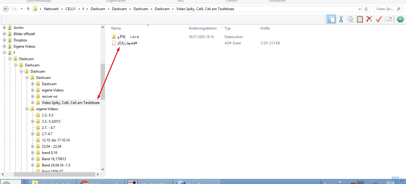

So befand sich in jedem Ordner eine Kopie der Ordnerstruktur, und darin dann wiederum.... u.s.w. Wie hier im Screen zu sehen ist. In dem Fall der Ordner Dashcam im Ordner Dashcam, im Ordner Dashcam u.s.w. Das ganze auch zusammen mit dem Hauptverzeichnesstamm. In den anderen Hauptordnern sah es genau so aus. Die Dateien in den Ordnern sind der reinste Müll, aber überall identisch.

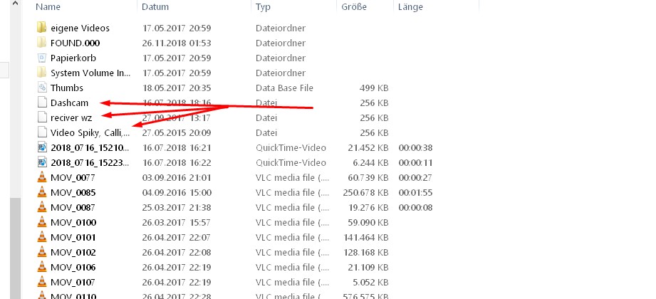

Nun sah das ganze dann so aus:
Der Hauptordner "eigene Videos" ist geblieben.
Die Restlichen Dateien im Hauptverzeichnis ("MOV_xxx") sind teilweise noch lesbar

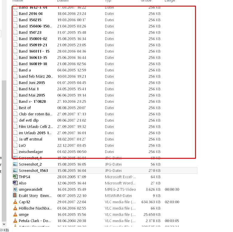

Aus den Ordnern wurden nun Dateien (rote Pfeile)
Ebenso im Unterordner von "eigene Videos"
Auch dort sind aus allen Unterordnern Dateien geworden. Und hier sind einige Dateien lesbar, andere beschädigt.
