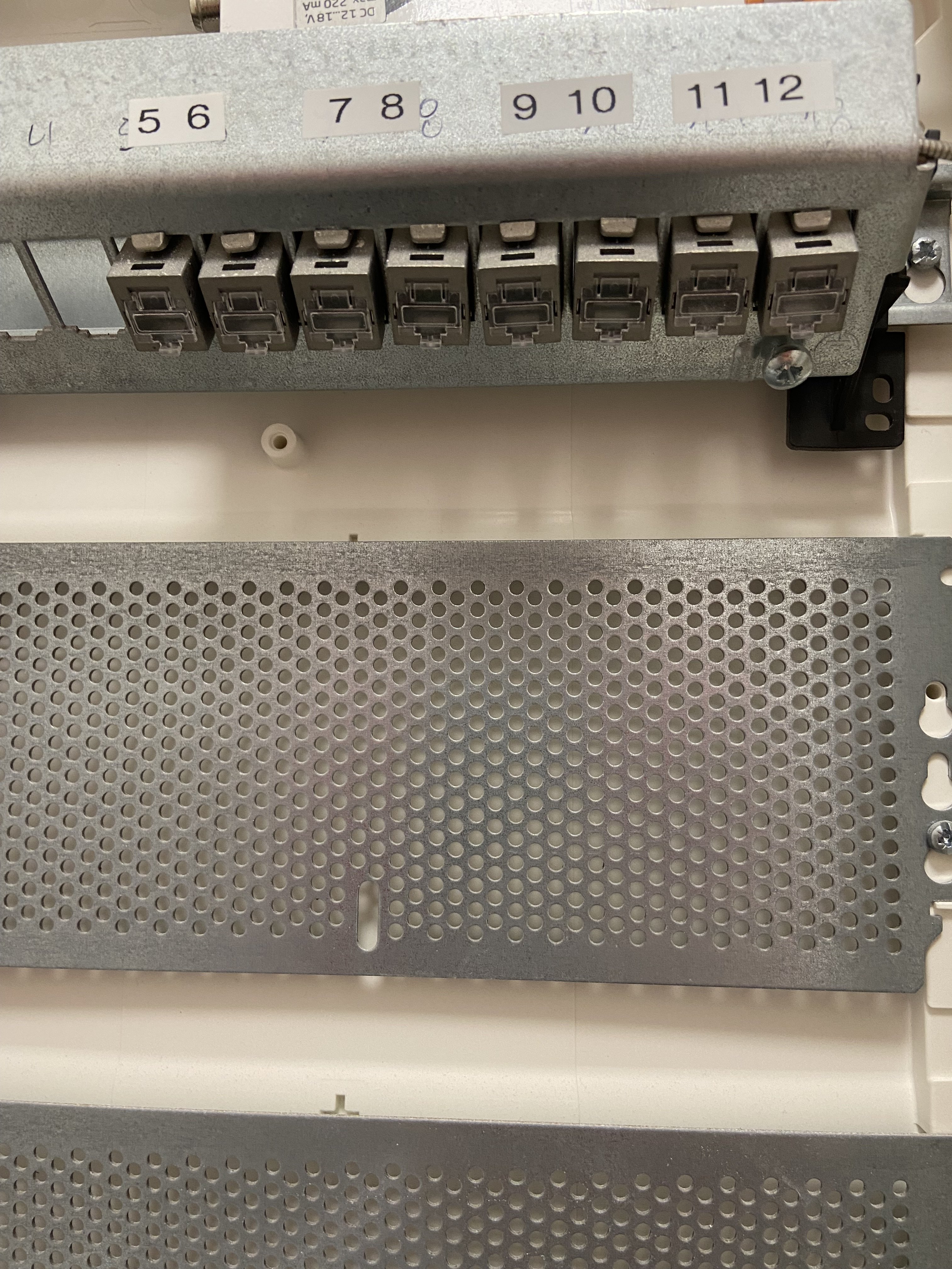

Ich bin in eine neue Wohnung in einem Mehrparteienhaus gezogen. Neubau. Habe telefonisch einen Telekom DSL Internetvertrag abgeschlossen. Der Mitarbeiter meinte für diese Zwecke könnte ich eine FRITZ!Box 7510 kaufen.
Alles, woran ich Interesse habe, ist, dass die FRITZ!Box steht und ich WLAN habe.
Als ich nun die FRITZ!Box ausgepackt habe, musste ich feststellen, dass das mitgelieferte DSL Kabel einen TAE Anschluss hat. Hierfür gibt es in meiner Wohnung keine passende Büchse.

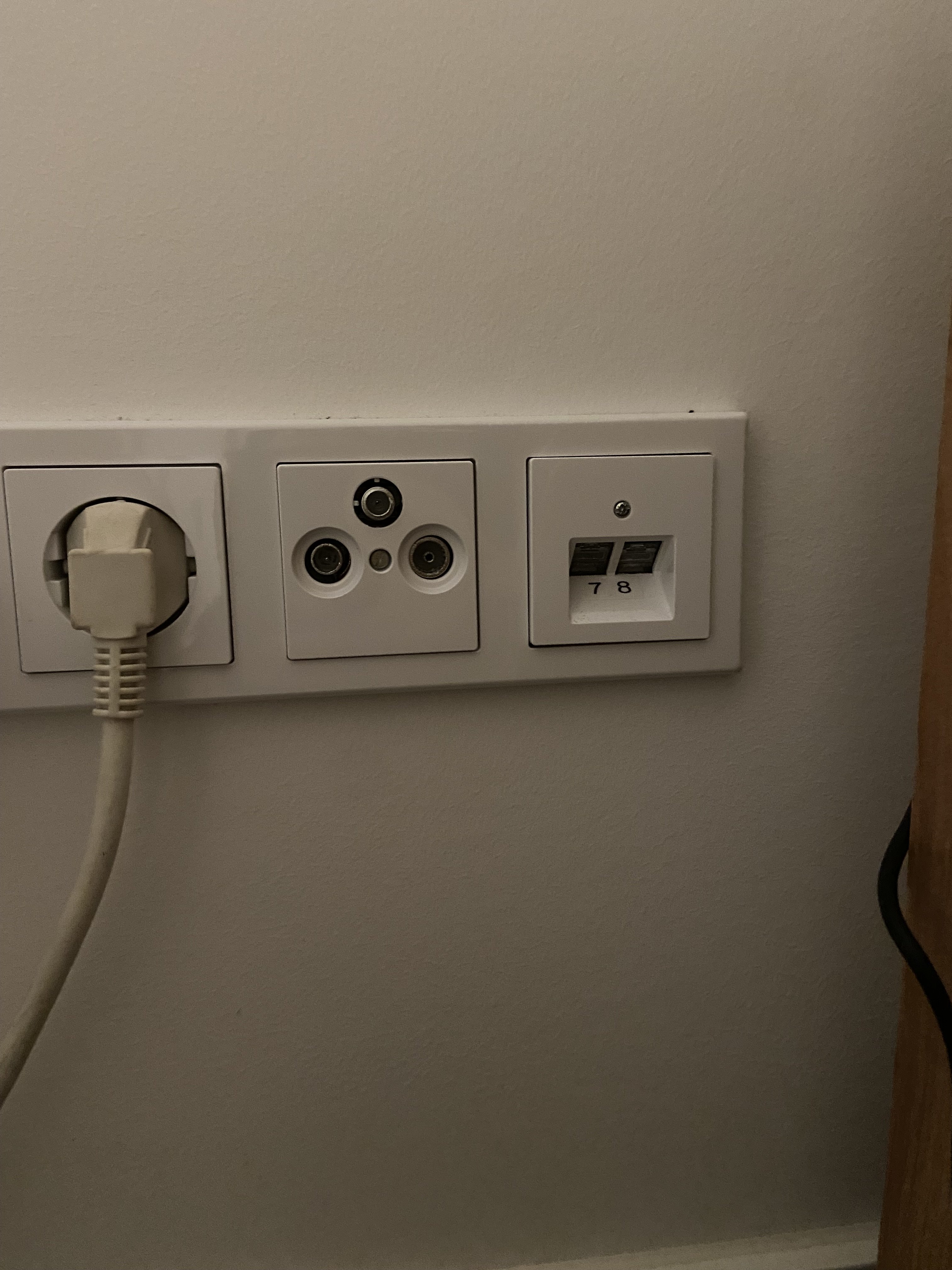

Das einzige was ich habe sind mehrere LAN Anschlüsse neben dem sicherungskasten im hauswirtschaftsraum sowie mehrere LAN Anschlüsse im Wohnzimmer, an der Stelle, wo der Fernseher angedacht ist.
Habe ich die falsche FRITZ!Box gekauft?
Kann ich die FRITZ!Box mit einem anderen Kabel mit den mir zur Verfügung stehenden LAN Büchsen verbinden?

Bitte in größeres Bild von dem Inhalt des Multimediaschrankes, dort wird irgendwo eine Zuleitung für DSL sein, in Form einer TAE oder eben mit RJ45. Auf dem Bild ist das aber noch nicht zu sehen. 5-12 sind die LAN Ports der Zimmer.
Bei RJ45 nimmst du ein normales Patchkabel und steckst es in DSL in die FritzBox.

Danke schonmal für die Antwort. In dem Schrank ist ansonsten noch ein vorbereiteter Glasfaseranschluss soweit ich das erkenne. Ansonsten sehe ich keine Dosen.
Der Termin ist am Montag. Ich habe auch schon gekuckt, im Keller ist ein Telekom Kasten, aus dem mehrere LAN Kabel raushängen. Ich gehe davon aus, dass der Telekom Mitarbeiter einfach das von unserer Wohnung einstecken wird.

das was man da auf den Bildern sieht kann ja aber noch nicht alles gewesen sein. Man sieht im ersten Bild bestückte LAN-Buchsen 7 und 8 im zweiten Bild sieht man ne schiene wo es die bereits erwähnten 5 - 12 gibt.
Wo ist da jetzt die Verbindung zu den LAN-Buchsen ?
Frage ist dann auch ob die FritzBox in diesen Schrank steckst oder die an einer der LAN-Buchsen im Zimmer geklemmt werden soll ?

Ansonsten wirklich erstmal den Texhniker abwarten, eventuell wird der Anschluss ja gar nicht per DSL realisiert. Was genau steht denn in der Auftragsbestätigung ?
Dann hast du aber den falschen Vertrag abgeschlossen, wenn du VDSL bestellt hast und nur Glasfaser vorhanden ist.
Im Grund alles in den Multimedia Schrank und von da wird dann auf die Zimmer aufgeteilt.
