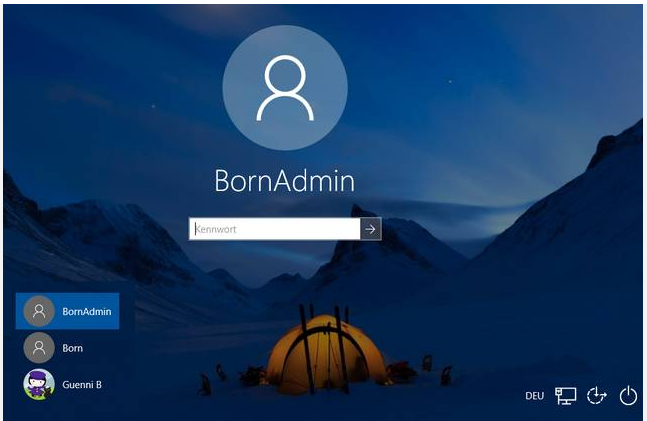

Melde mich, sobald ich wieder bei der Anmeldung bin! Aber falls es weiter hilft, das ist die ganz "normale" Meldung, die Windows 10 ständig verlangt.
Reaktionen: Ponderosa
Das dürfte dann dies sein.

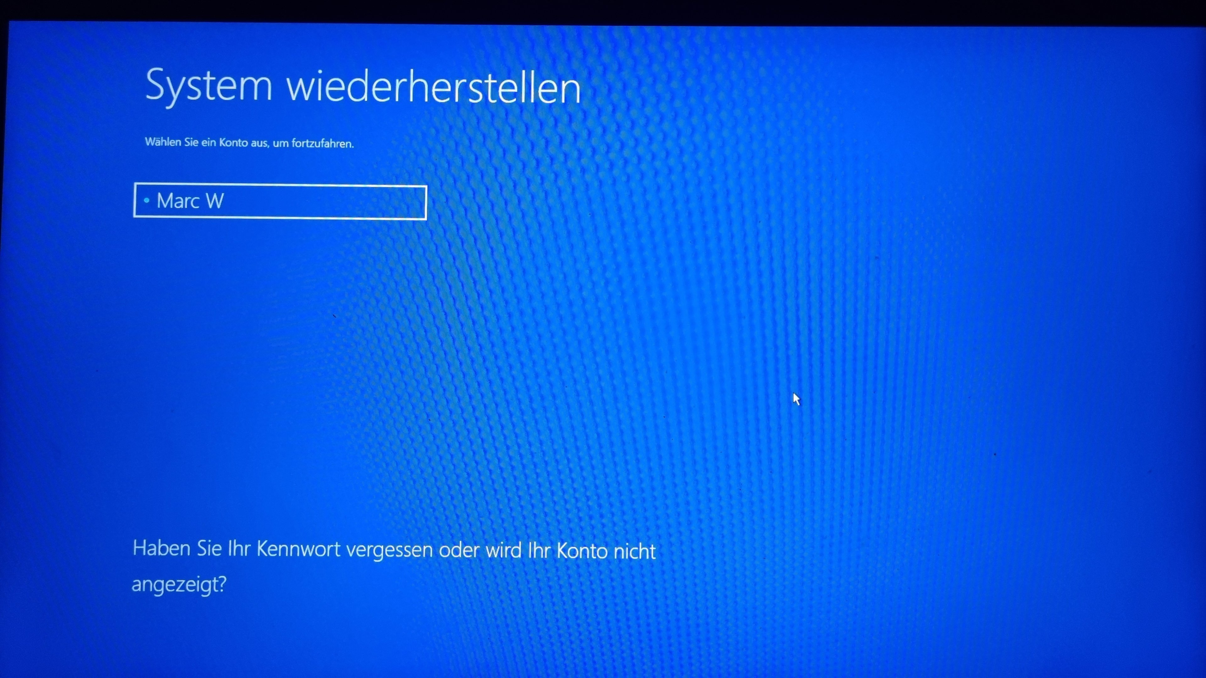

Hier die Eingabeaufforderung. Wenn ich auf meinen Kontonamen klicke, komme ich zu einer Eingabeaufforderung für das Passwort, welches angeblich immer falsch ist. Hinweis: Das System weiß bisher nicht, wo ich das Image gespeichert habe.
@Pentagon
Bis genau zu diesem Punkt (Dein Screenshot) komme ich auch über die Systemwiederherstellung. Im nächsten Schritt fragt mich das System aber, nach meinem Windows-Konto und dem Passwort. Und an der Stelle komme ich nicht weiter.
Das kann daran liegen, dass die Pre-Boot-Umgebung das Englische Tastaturlayout verwendet.
Das ist dann "problematisch", wenn du z.B. Sonderzeichen verwendest. Außerdem ist im Englischen Layout y und z vertauscht.
Schau mal ob du dir mit der Taste "Einfg" dir die Eingabe anzeigen lassen kannst.

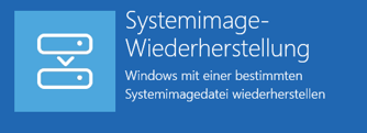

Wenn du ein Image auswählen willst, dann musst du am Anfang des Setup Computerreparaturoptionen wählen und dann kommt das irgendwo.
https://www.wintotal.de/tipp/automatische-reparatur-windows/
Sofern Sie ein Systemabbild von Windows 10 erstellt haben, können Sie über "weitere Wiederherstellungsoptionen anzeigen" auch dieses zur Wiederherstellung nutzen.
