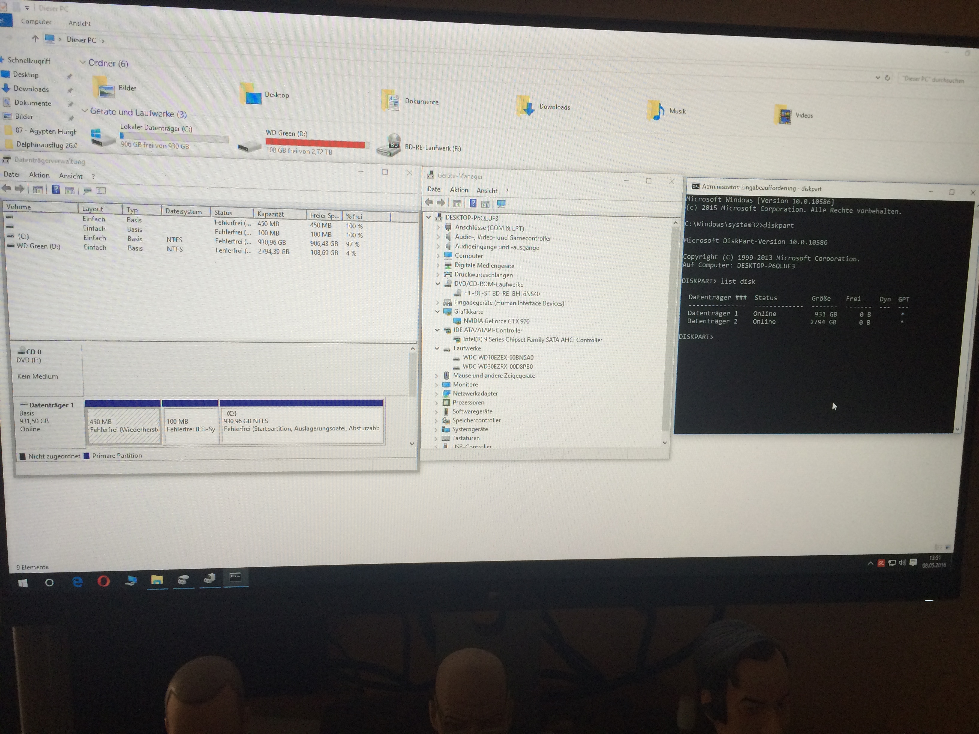

taroukti schrieb:
Hat da jemand ne Empfehlung mit welchem Programm ich unter Windows 10 ich die SSD wieder sauber bekomme?
Sollte alles mit diskpart machbar sein.

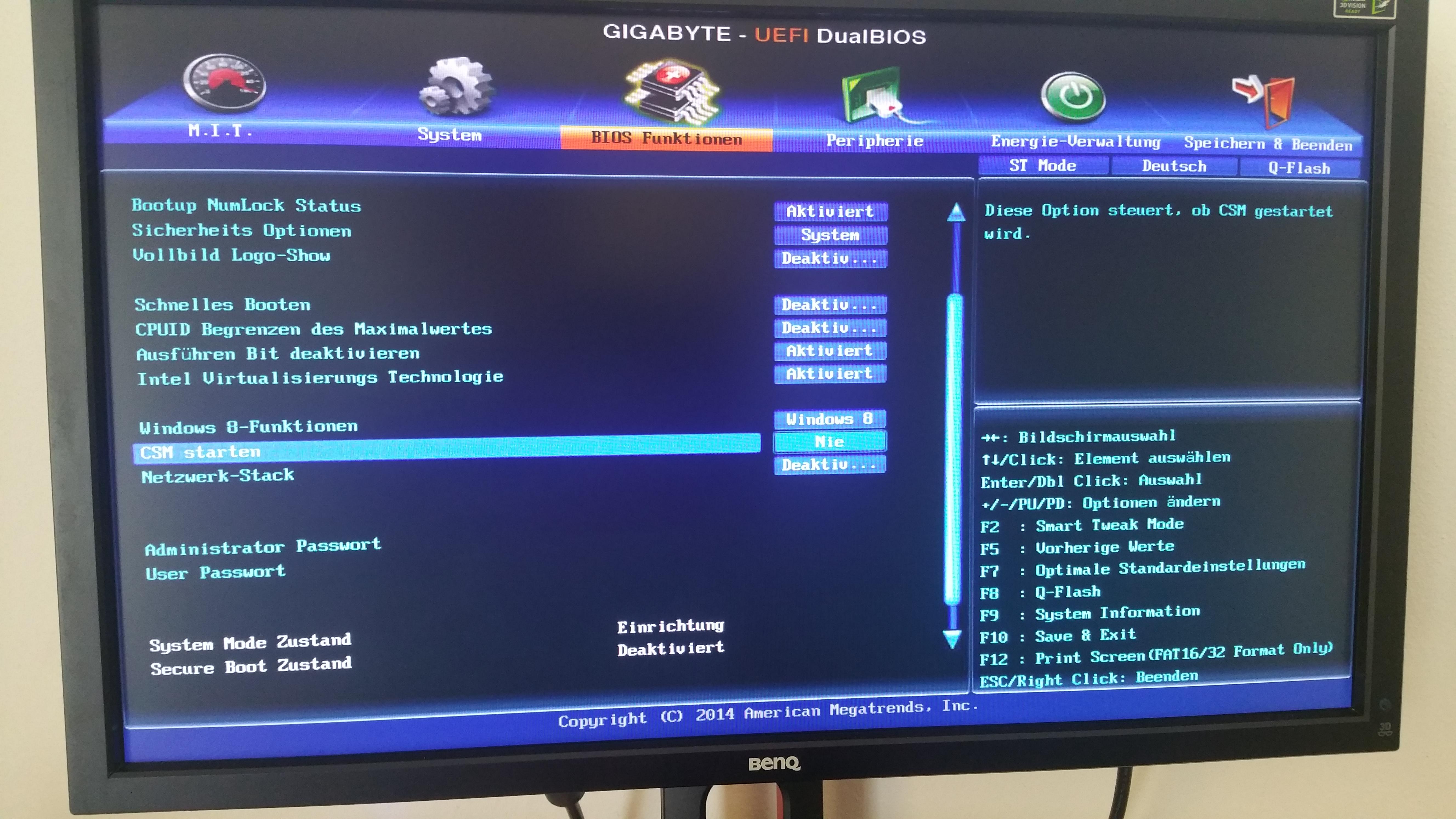

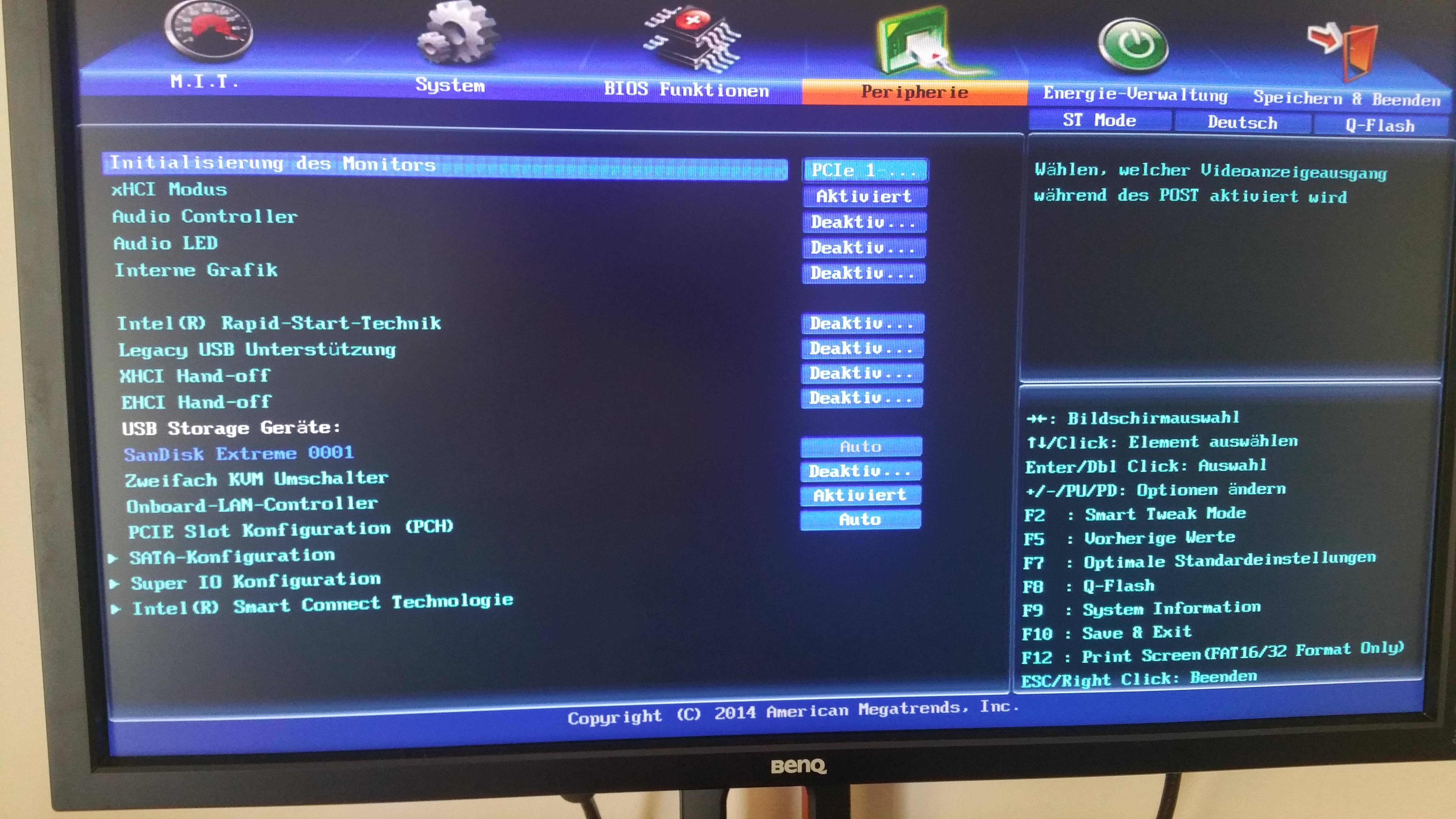

Aber nochmal wegen den UEFI-Einstellungen:
Da ich auch ein Gigabyte-Board besitzte, hier mal die Einstellungen für einen 100% UEFI-Modus:
Mit diesen Einstellungen kann ich problemlos von einem USB 3.0 Stick (SanDisk Extreme 32GB) in einem USB 3.0 Port Windows 10 installieren (rasend schnell wohlbemerkt).
Wichtig ist
  • CSM -> Deaktiviert
  • Windows 8-Funktionen -> Windows 8
  • xHCI Modus -> Aktiviert (bei Bedarf auf "Smart Auto")
  • Legacy USB Unterstützung -> Deaktiviert
  • XHCI Hand-off -> Deaktiviert
  • EHCI Hand-off -> Deaktiviert
Sollte der Stick nicht starten, dann versuche nochmal folgenden Befehl (als Admin) auf den Stick "anzuwenden" (Doppelpunkt hinterm Buchstabe nicht vergessen!):

Hallo ihr.
Also Win10 ist ja jetzt auf der geliehenen HDD meines Kumpels drauf und alles läuft auch soweit.
Wollte ja jetzt versuchen, meine SSD unter Win10 neu zu formatieren, damit ich auf die dann wieder Win 10 clean installieren kann.
Im Bios wird die auch korrekt angezeigt. Kann ich auch als Boot einstellen
In Win 10 taucht die aber nicht auf..Hab auch verschiedene SATA Ports probiert
Und nach nem Neustart war die komischerweise dann im Bios auch weg.
Hab dann Strom aus, nochmal neu ein und ausgetöpselt und dann war die wieder im Bios aufgelistet
Aber nur im BIOS halt in WIn 10 wieder nicht.
Wasn jetzt schon wieder? :freak::freak:

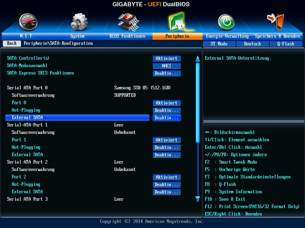

Versuch mal folgenden Trick:
  • Öffne deinen PC-Tower und lass ihn offen (Vorsicht ist geboten bei Arbeiten am laufenden Rechner!)
  • Stell in den UEFI-Settings unter Peripherie -> SATA-Konfiguration den SATA-Port der SSD auf Hot-Plugging (NICHT: External)
  • Steck das SATA-Kabel an der SSD ab (Stromkabel angesteckt lassen)
  • Starte Windows (warte bis alles geladen ist)
    Am besten den Sound aufdrehen (siehe unten)
Nun sollte Windows den üblichen Ton geben, dass ein neues Gerät angesteckt wurde.
