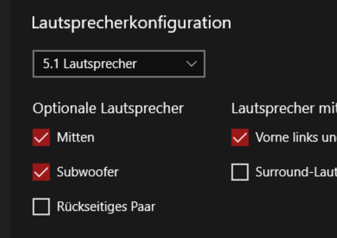

Hallo Zusammen,
habe nun doch mal das Betriebssystem geupdatet auf Win11. Läuft soweit gut.. ABER:
Was zur Hölle ist das für ein Käse? Es ist NICHTS verändert und auf einmal habe ich nur noch Stereo Klang mit einer 5.1. Anlage.
Angeschlossen mit 3 Kabeln am PC. Lief bei Win10 problemlos. Habe schon so viele Beiträge gelesen, vieles probiert. Kein Erfolg.

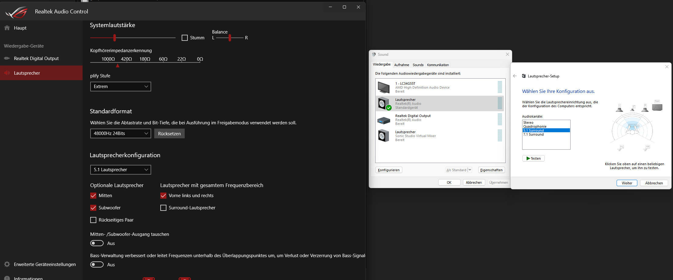

Wähle ich den 5.1. Soundtest so an, spielt jeder Lautsprecher und Woofer den Testsound ab. Filme, Musik etc. nur Stereo.
Was hab ich bisher gemacht:
  • Kabel nicht verändert zu vorher und sind auch korrekt angeschlossen
  • Soundtreiber deinstalliert und neu drauf
  • Einstellungen in der Realtek Sound Console auf 5.1. (Board: Asus Rog Strix B550-F-Gaming
  • Soundeinstellung direkt über mmsys.cpl auf 5.1. gestellt (Test erfolgreich) - trotzdem KEIN 5.1. Sound.
  • sicherlich sind noch andere Dinge, die er vergessen habe... achja englische und deutsche Videos geschaut. Auch hier, keine Hilfe
  • WIndows Schnellstartoption deaktiviert.
  • Umstelllung auf Raumiklang WEin Sonic Kopfhörer auch nichts gebracht
Ich bereue dieses Update jetzt schon, denn bei Win10 lief alles top und zurück kann ich nun nicht mehr ohne großen Aufwand.
Ich hoffe irgend wer findet meinen Fehler, denn ich bin mittlerweilse einfach nur noch Ratlos :(

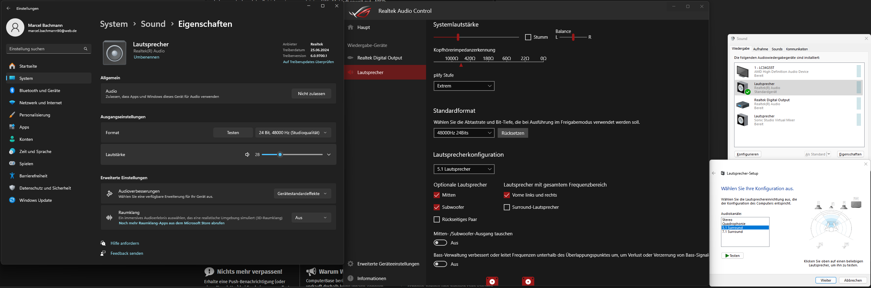

Merkwürdig ist folgendes. Habe in den Einstellungen (links) auf 5.1. gestellt, alles erkannt. Aber er zeigt mir trotzdem nur die grüne Buchse an. Das kann eigentlich gar nicht sein!
Ggfs suche ich mir wirklich den Treiber von Win10 und bügel alles drüber. Merkwürdig ist das schon.
Mach das ruhig. Was hast du zu verlieren? Außer, dass es nicht funktioniert.
Jop, das klingt wirklich komisch. Da sollten normalerweise alle 3 Klinkenbuchsen in entsprechender Farbe aufgeführt sein. Wenn das richtig erkannt wird, poppt nämlich ne Meldung vom Realtektreiber auf, was man denn gerade eingesteckt hat und wo man dann die Art der LS (Front, Center/Sub, Rear) wählen kann. Würde auch vorschlagen, nen alten Treiber mal zu testen.

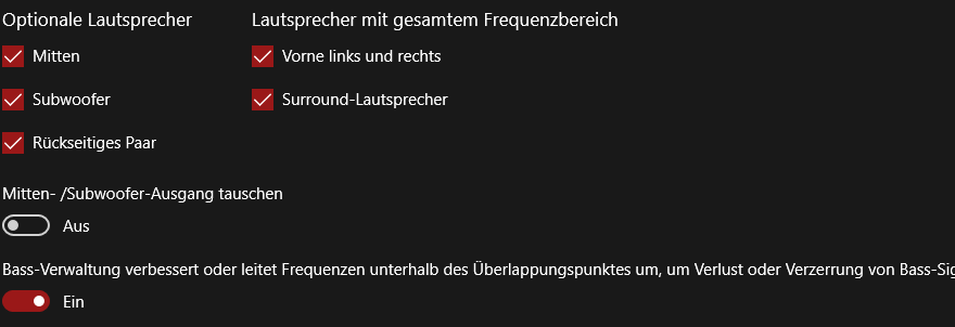

Hab den Stecker jetzt nochmal rein und raus... er hat auch dies erkannt... und jetzt was vorher NIE ging, hab ich folgenden Haken im Realtek Console gesetzt.:
Der ganz unten. Der war immer aus, hab vorhin mit dem Win 11 Treiber schon probiert, da hat sich nichts geändert. JETZT mit dem neuen "alten" Treiber hab ich den Regler auf Ein gemacht und ich habe wieder Bass beim Musikhören und auch wieder komplett das System ingame.
Danke für Eure kompletten Tipps, die alle gut waren, aber sowas ist echt zu verzweifeln. Also ältere Treiber wirken scheinbar doch wunder.
