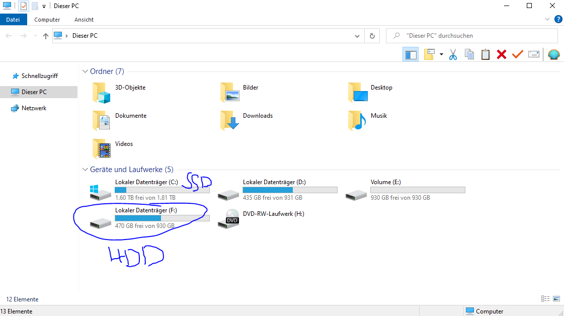

Es geht mir hauptsächlich darum nochmals auf das alte Win10 zuzugreiffen um zB noch die Lesezeichen aus Firefox zu exportieren. Das habe ich davor leider vergessen.
Mein Fehler war es halt, dass ich die HDD mit dem Win10 nicht abgesteckt habe.

Unten ist die Datenträgerverwaltung zu sehen.
Die SSD wird ohne die HDD nicht starten, der Bootloader für beide Systeme liegt auf der HDD.

MBR Modus war die alte Installation aber nicht.
Uefi Bootpartition und Wiederherstellung sind doch auf Datenträger 1
Neue SSD hat keine Bootpartition bekommen, weil die alte Bootpartition mitverwendet wird.
Nur sollte man da doch eigentlich auch ein Dualboot einrichten können, wenn E: noch Ok ist.

ESP sehe ich auch, aber was ist mit Datenträger 0 (D),
die ist aktiv, liegt da nicht dann ein Bootloader (mbr) ?

Das "alte" Windows was nicht mehr geht soll ja laut Screen in Post 1 F: sein.
Auf der SSD wo sich die Bootpartition befindet und normal die Windows Partition ist, ist das alte Windows ja gelöscht. E: hat keinen belegten Speicher.

Es spricht einiges dafür, dass der Befehl
bcdboot F:\Windows
zum Erfolg führen würde.
