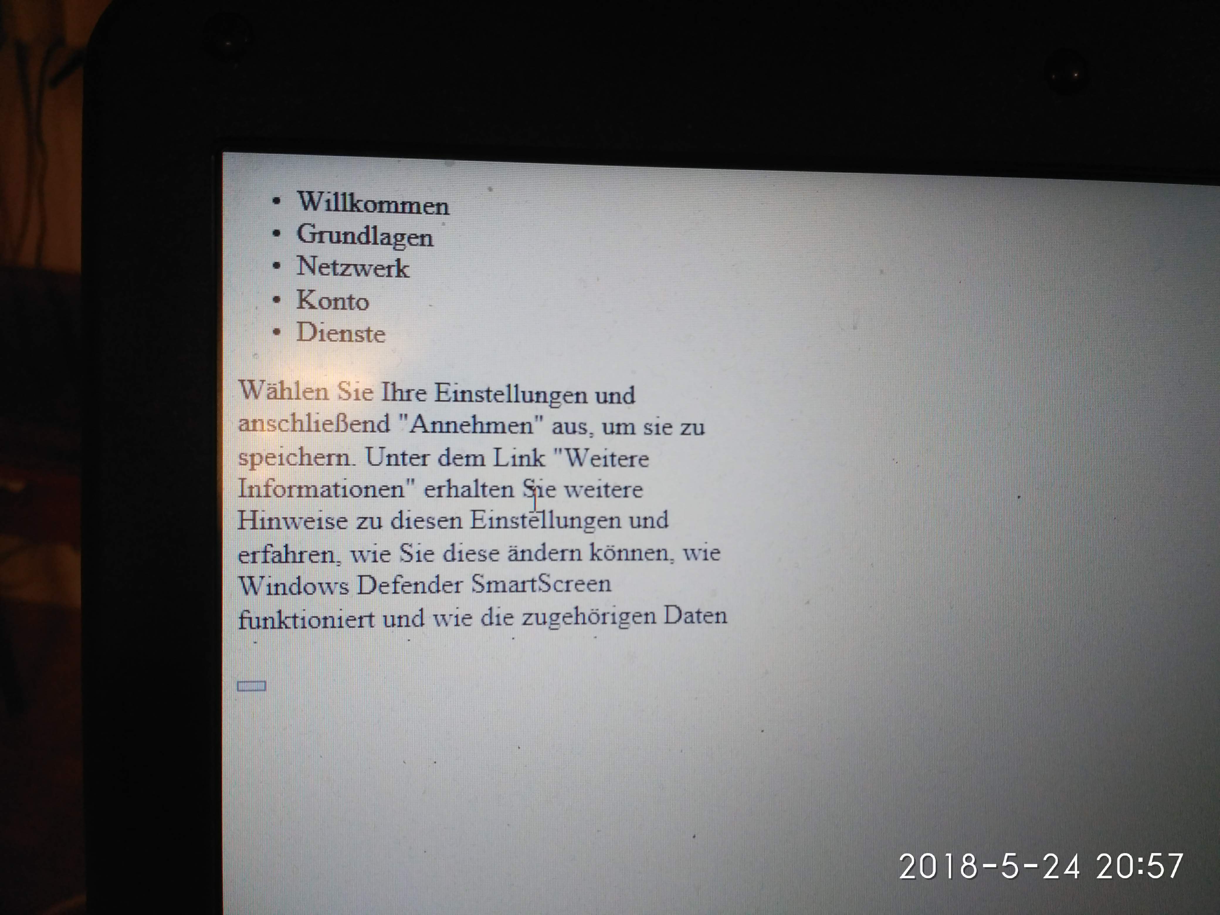

Hallo. Bei mir lief bisher nach den Updates auch prima. Jetzt mit 1803 nicht mehr. Habe nun danach immer erst das schöne Startbild, wobei mir zusätzlich zum Passwort auch das Einloggen mit PIN angeboten wird. Nach dem Einloggen erscheint aber ein weißer Schirm. Genau wie hier beschrieben http://www.windows-10-forum.com/threads/problem-nach-update.85024/. Habe nun zweimal ein 1/2 Jahr altes Systemabbild eingespielt und danach mit services.msc Windows Updates und Updates Orchestrator deaktiviert. Trotzdem scheint Windows diese Einstellungen immer wieder auf Automatisch zu setzten und schon wieder erscheint die Meldung, dass das Update bereit gestellt sei und ich doch bitte Neustarten solle. Erst jetzt habe ich das Tool Stopupdate installiert und auch noch auf Getaktetes WLAN gestellt.
Meine Frage: Wo ist das "bereitgestellte" Update auf der Festplatte gespeichert, damit ich es löschen kann und mein Laptop nicht nochmal zerschossen wird.
Das Microsoft Chat hat mir nur empfohlen ein neues Laptop zu kaufen, da ja keine Treiber von April 2018 von Medion bereitgestellt würden.
Vielen Dank für Eure Hilfe im Voraus
