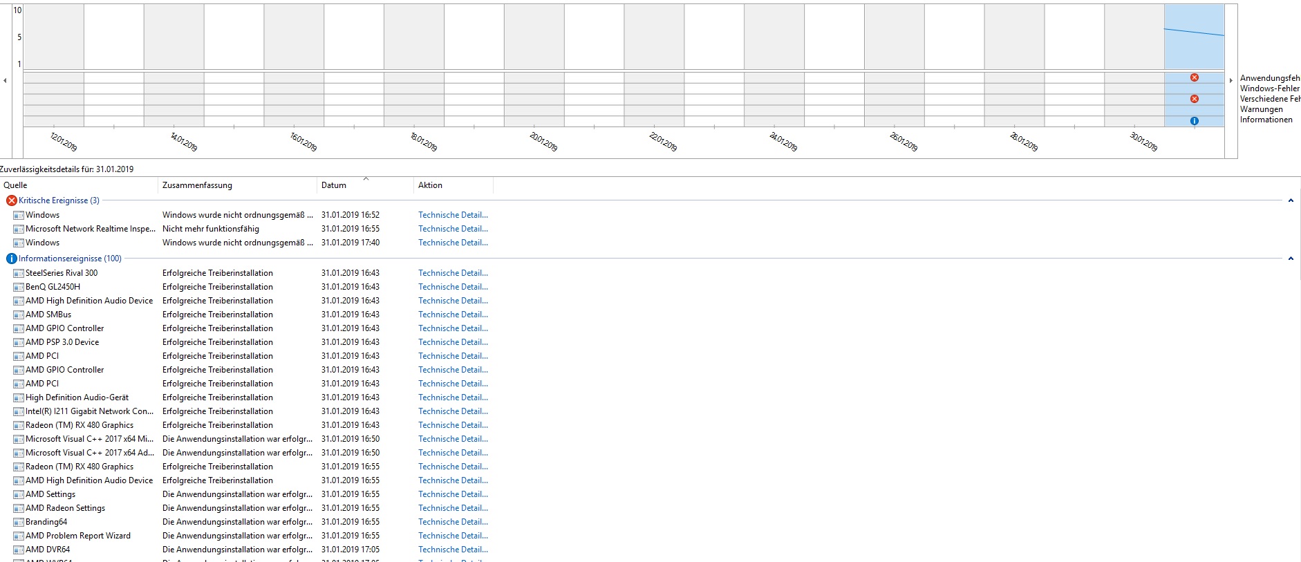

Such mal auf der Kiste nach Zuverlaessigkeitsverlauf.

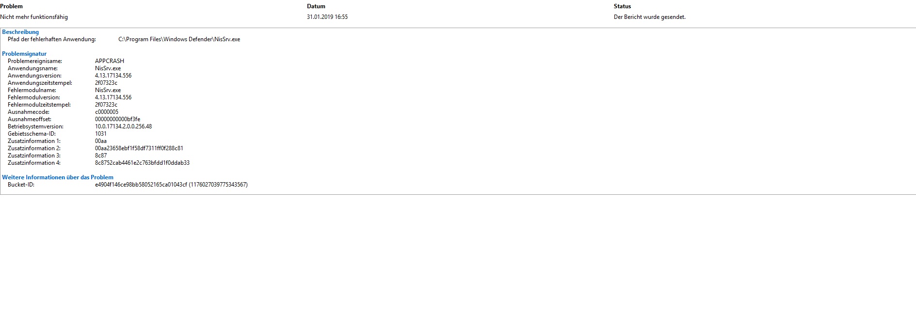

Doch ist schon wieder hängengeblieben
