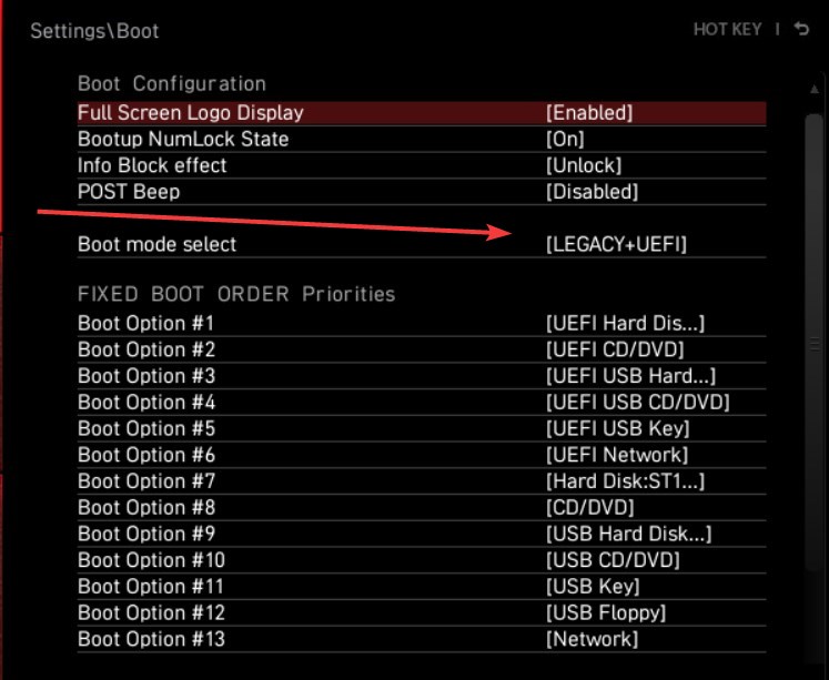

Beim Einschalten ->
Alle Lüfter laufen
Die Debug LEDs laufen einmal durch bleiben kurz bei GPU wird nicht erkannt hängen
PC startet ins BIOS
Debug Led für Boot-Gerät wird nicht erkannt leuchtet
Ich habe bereits versucht das BIOS Menü auf Standard Einstellung zurückzusetzen (ich hoffe damit habe ich nicht das BIOS Update zurückgesetzt).
Meine alte Grafikkarte zu verwenden.
Den PC über die OnboardGraka zu starten.
Nur die SSD angeschlossen zu lassen, wo Windows drauf installiert ist.
Zu guter Letzt habe ich alles wieder zurückgebaut, als noch alles funktioniert hat und bekomme denselben Fehler.
Ich habe alle Stecker mehrfach überprüft und bin so langsam mit meinem Latein am Ende.
Meine einzige Möglichkeit wäre es noch Windows auf einer neuen SSD zu installieren und dann nochmal versuchen zu booten.
Würde mich sehr über Vorschläge freuen, die mir das zunächst ersparen.
Falls ihr genaue Fotos haben wollt, kann ich die gerne noch machen.
