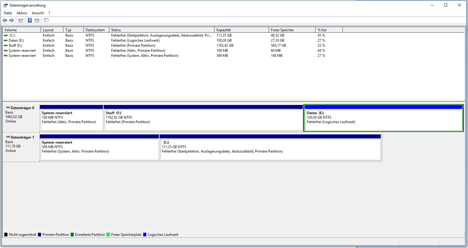

Screen von der Datenträgerverwaltung wäre nicht schlecht.

Screenshot vom Datenträger kommt.
Puuh, Uefi müsste ich schauen, gerade läuft der Rechner, da wollte ich nicht neu starten ^_^
Die Bootpartition liegt auf Datenträger 0, das BS auf Dträger 1 - ergo sucht die HDD die SSD und hat da so seine Probleme.

Ach echt, die Boot Partition liegt auf der HDD?
Das haben wir nie so eingestellt :confused_alt:
Auf der SSD liegt nichts wichtiges, das ist alles auf der HDD, von daher haben wir auch schon etliche Male neu installiert ohne Ergebnis.

Was macht denn die 500MB Partition auf der SSD dann?

Ich hatte eben die HDD abgestöpselt, es wurde trotzdem gestartet, also kann da die Bootpartition nicht draufliegen, oder?
Ah, okay.
Und wo ist dann unsere Boot Partition, wenn er auch ohne die auf der HDD startet :confused_alt:
Dann verstehe ich das ganze System nicht mehr :freak:

Aber der bootmgr wird eher auf einer versteckten Partition sein, oder?
octo124 schrieb:
Die 100 Mb Partition auf der HDD ist der Rest von einer Win-Installation unter UEFI, evt. deinem obigen Versuch zu verdanken.
Die ist auch von einer MBR Installation. Die 100MB EFI Partition (uefi installation) sind immer FAT32.
Das nächste mal Windows 10 im "UEFI(gpt)-Modus" installieren und dann landet auch nichts mehr ("Bootloader") auf einem anderem Datentäger.
