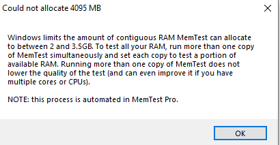

mach ich jetzt mal
Edit:
was heisst das?

Hier ist mal eine Übersetzung der Message bei Dir
"Windows begrenzt die Menge an zusammenhängendem RAM, die Mem Test zuweisen kann, auf 2 bis 3,5 GB. Um den gesamten Arbeitsspeicher zu testen, führen Sie mehr als eine Kopie von Mem Test gleichzeitig aus und stellen Sie jede Kopie so ein, dass sie einen Teil des verfügbaren Arbeitsspeichers testet. Wenn Sie mehr als eine Kopie von Mem Test ausführen, wird die Qualität des Tests nicht beeinträchtigt (und kann sogar verbessert werden, wenn Sie mehrere Kerne oder CPUs haben).
Hinweis: Dieser Prozess ist in Mem Test Pro automatisiert.", hättest Du aber auch mit Google Translate finden können.
Ich würde den RAM erst mal mit Standard Einstellung testen.

hippihoppo schrieb:
So eine Meldung solltest du eigentlich nicht bekommen. Memtest86 ist eigentlich ein bootbares Image, das eben nicht unter Windows läuft.
