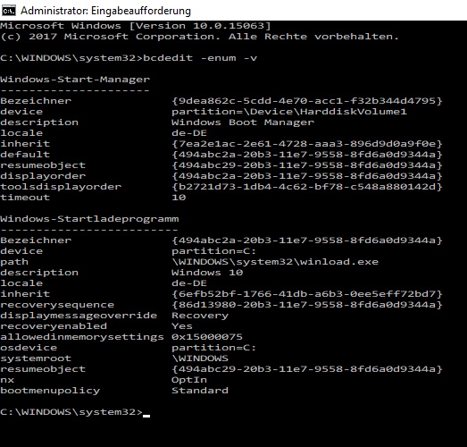

Als ergebnis von "bcedit -enum -v" kriege ich jenes @areiland:

Du hast schon mal einen Timeout drin stehen, der den Bootmanager veranlasst zehn Sekunden zu warten bis das Standardsystem gestartet wird. Das kannst Du mit MSConfig unter "Start" auf drei Sekunden reduzieren - was hier die kleinste zulässige Angabe darstellt. Mit der Befehlszeile: bcdedit /set {bootmgr}timeout 0 lässt sich der Timeout in einer Eingabeaufforderung mit Adminrechten sogar auf Null reduzieren. Zumindest um zehn Sekunden lässt sich Deine Startzeit also definitiv und dauerhaft verbessern.
Den Prefetch würde ich wieder einschalten und auf seine Standardwerte setzen, denn der optimiert auch das Ladeverhalten beim Start. Ausserdem die weiter oben genannte Befehlszeile: defrag C: -B nutzen, um die Bootdateien zu defragmentieren.

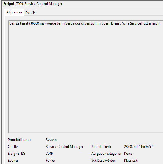

Die bootzeit ansich stört mich an diesem zweitrechner eigentlich garnicht aber in letzter zeit startet der avira.servicehost nichtmehr mit starten dieses pc's
Pc fährt hoch,avira planer und echtzeitschutz laufen aber das avira connect icon bleibt auf initialisieren hängen -> schaue ich in die dienste läuft der avira servicehost nicht und in der ereignisanzeige habe ich das hier :
starte ich den dienst dann manuell funktioniert er binnen weniger sekunden,das avira connect icon lädt korrekt und alles läuft - aber das finde ich extram nervig dass es das nicht von alleine tut - jemand eine idee woran das liegen kann? das stört deutlich mehr,als 100s boot time..
