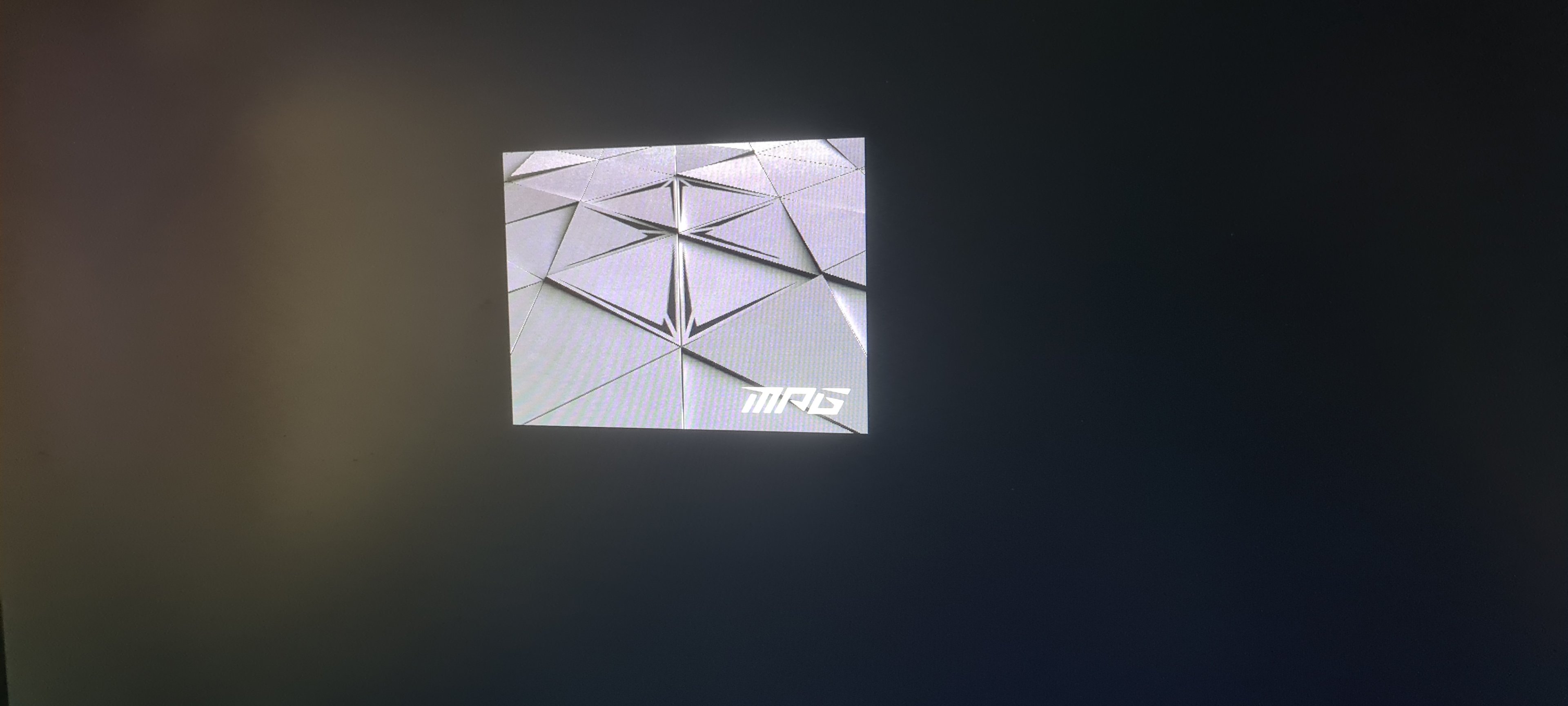

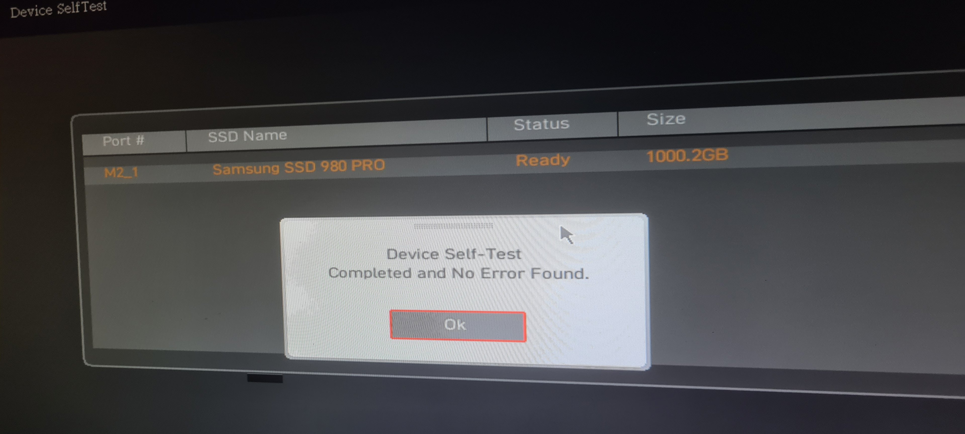

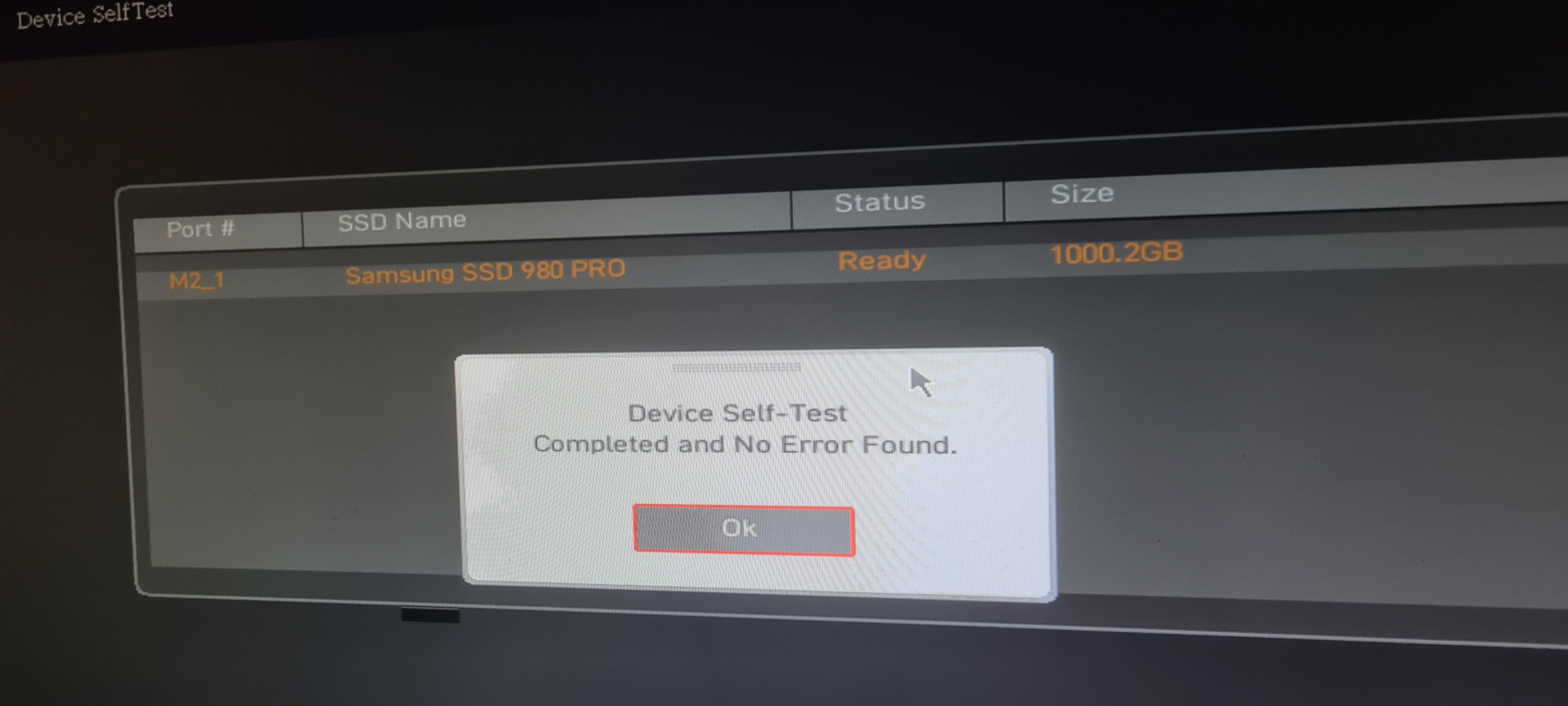

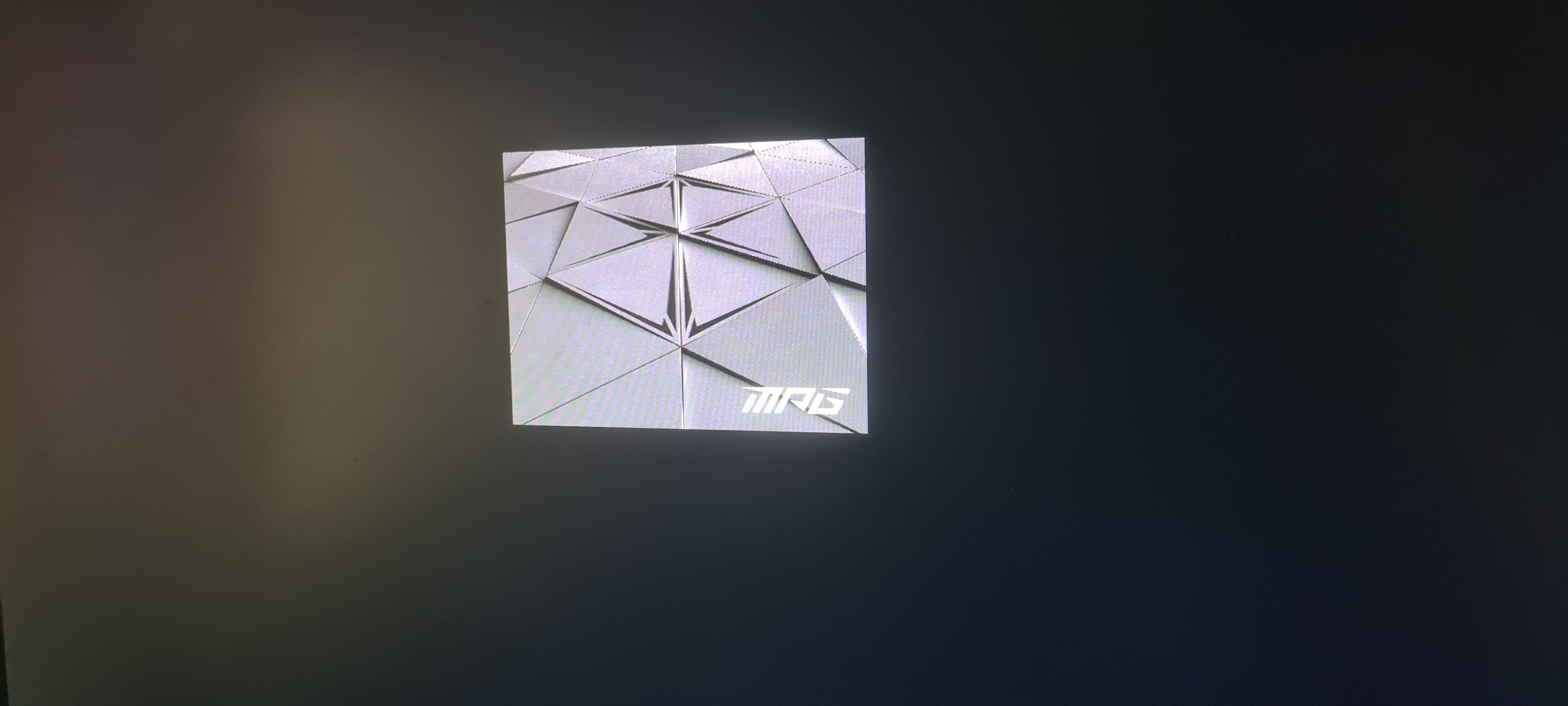

Also ich habe das alles gemacht und leider kein neues Ergebnis. Nur ein RAM Riegel in A2 und nur die NVMe drin. Es verhält sich weiterhin wie vorher. CMOS Reset durchgeführt, sodass er beim starten die Meldung raushaut, wo man F1 oder F2 drücken muss. Habe die NVMe auf Fehler getestet. Kein Fehler gefunden. Habe sie danach gelöscht und versucht mit dem Stick zu booten. Aber der kommt nur bis zum Mainboardlogo und dann startet er neu.
