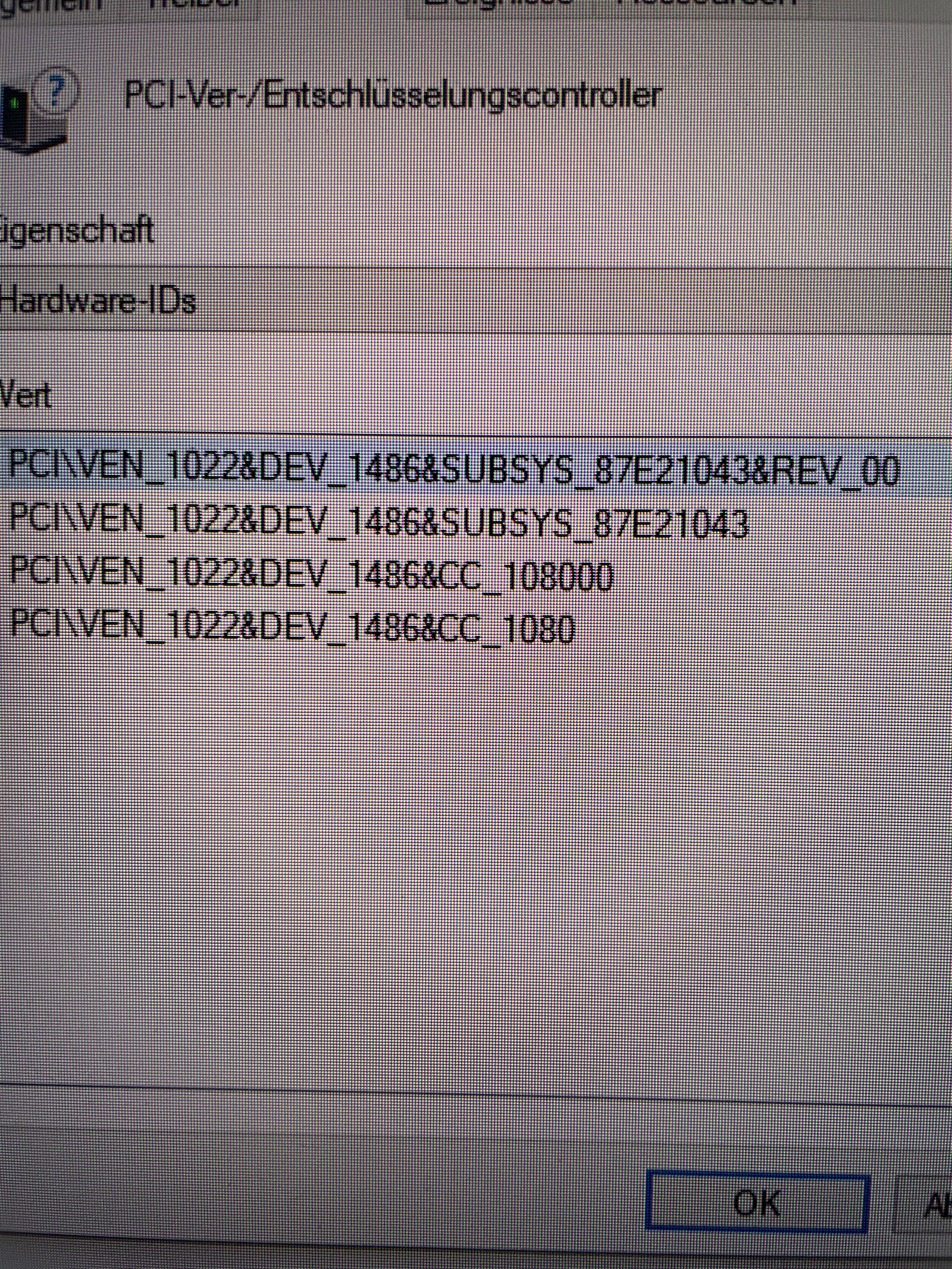

Hast Du schon mal bei Asus nach einem Download geschaut?
Was steht denn unter Details/Hardware-ID?

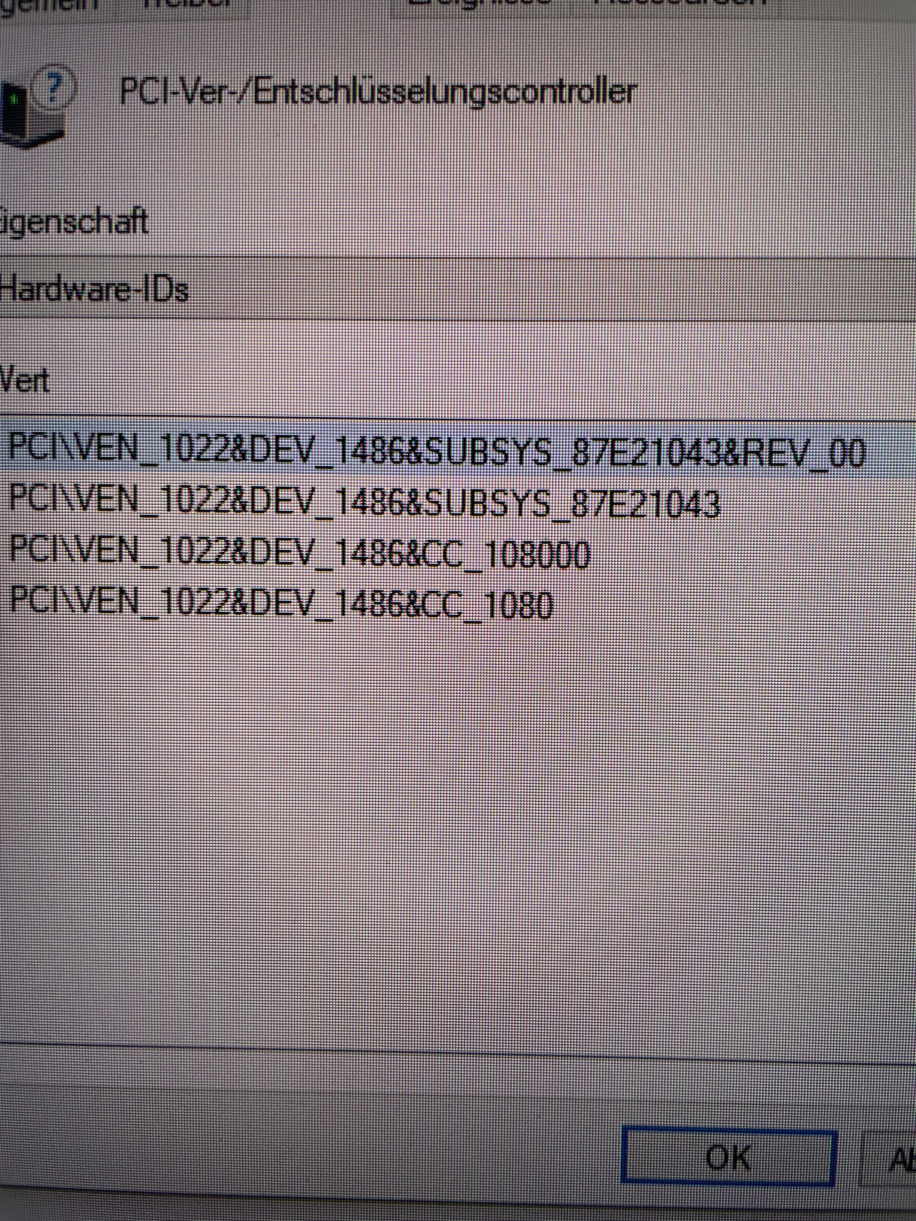

Bei der HWID Da steht folgendes:

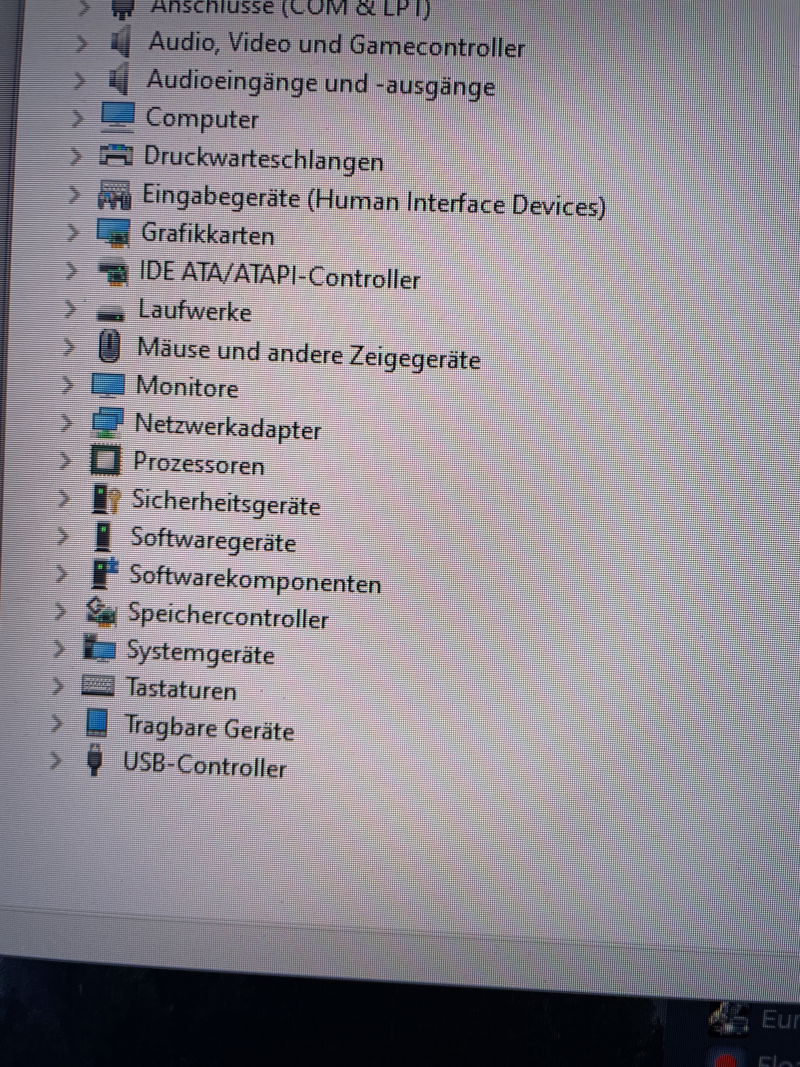

Lando1337 schrieb:
Entschuldige die dumme Frage, aber wo, wenn nicht im Gerätemanager, finde ich mein mainboard und kann schauen ob die Treiber aktuell sind? Habe nebenbei die Offizielle asus Seite offen.
Dein Mainboard kennst du ja
Auf der ASUS-Seite gehst du dann auf dein Mainboard, weiter in den Support-Bereich und findest dort alle Treiber.

Brauchst du nicht. Da läuft ein Programm von AMD mit, welches prüft, welche Chipsatz-Bestandteile aktualisiert werden müssen.
Da System wird dann einfach neugestartet und du hast die aktuellen Treiber drauf.
Das ist eh nur ein virtuelles Gerät, welches gar keine Treiber braucht.
Darum stehts auch unter "Andere Geräte" und hat das entsprechende Symbol.
Windows hat jetzt nur keinen Namen für das Gerät.
Wenn der Chipsatz Treiber eine passende Inf-Datei enthält sollte es dort verschwinden.
Reaktionen: Lando1337
Hat alles super geklappt!
Mein Rechner schnurrt wie ein Kätzchen und läuft stabil.
Danke euch und allen die mir geholfen haben. Ich hab definitiv daraus gelernt.

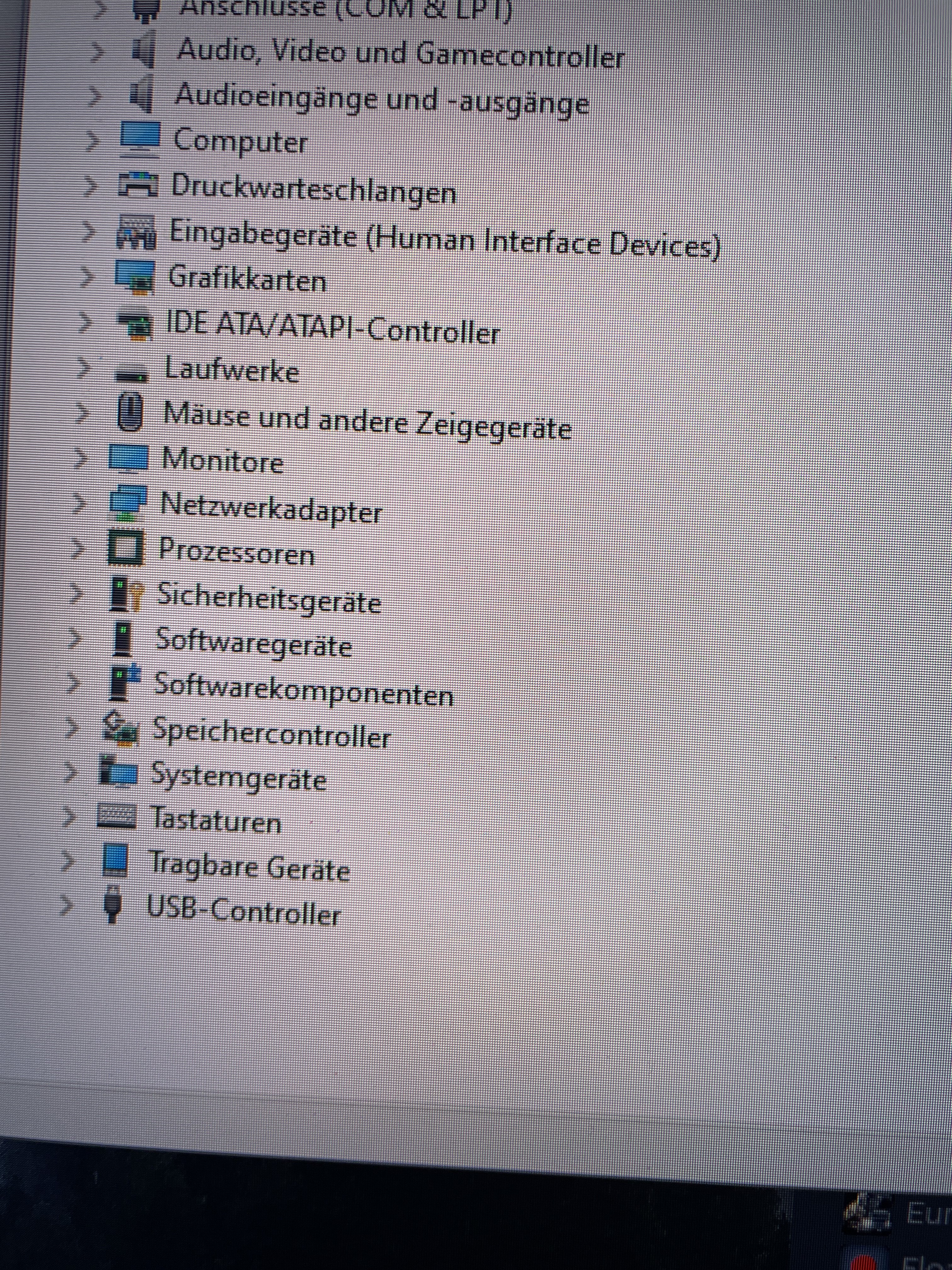

Nach dem Chipsatztreiber Update ist das tatsächlich verschwunden. Alles läuft rund. Danke dir!
