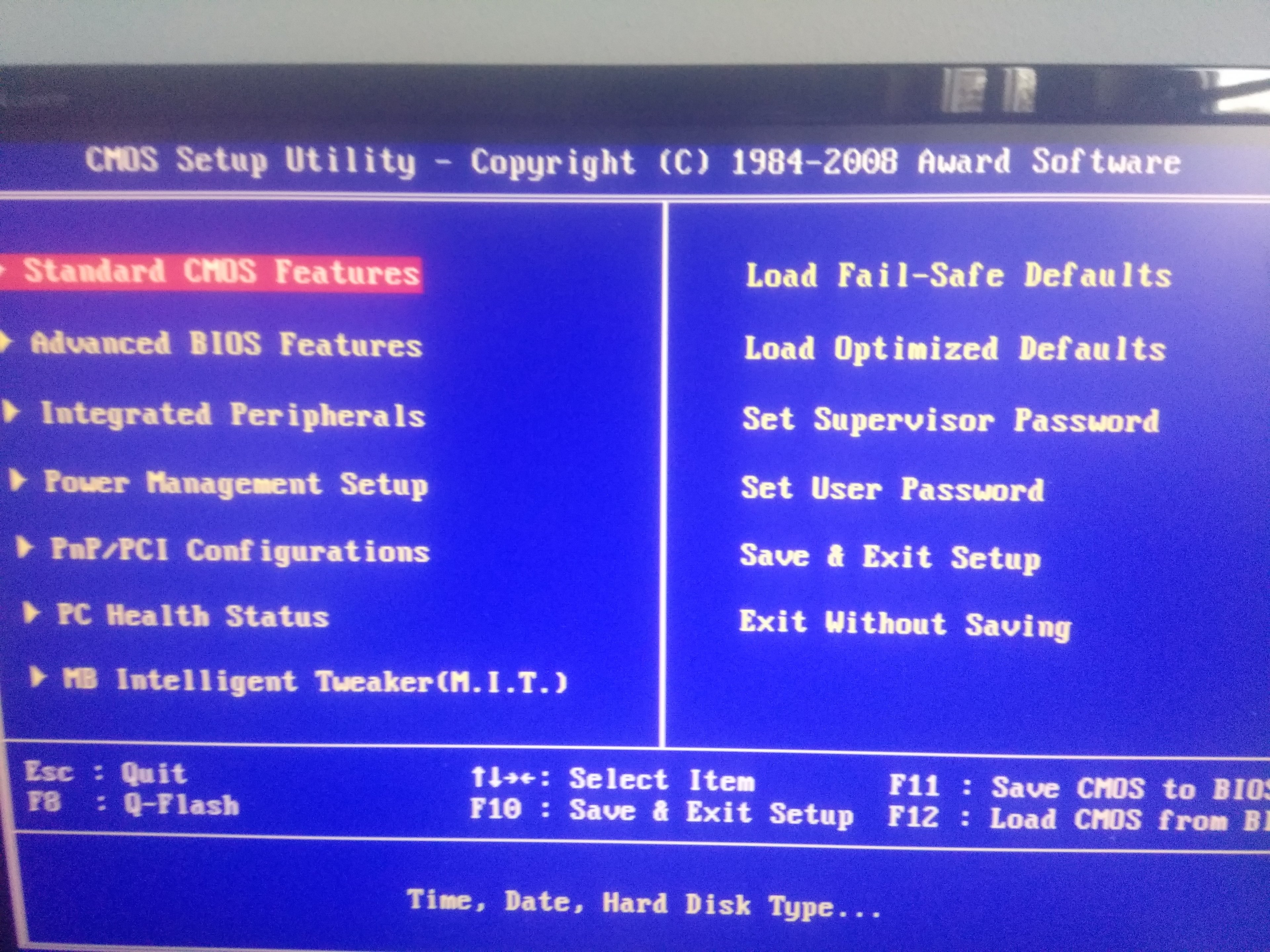

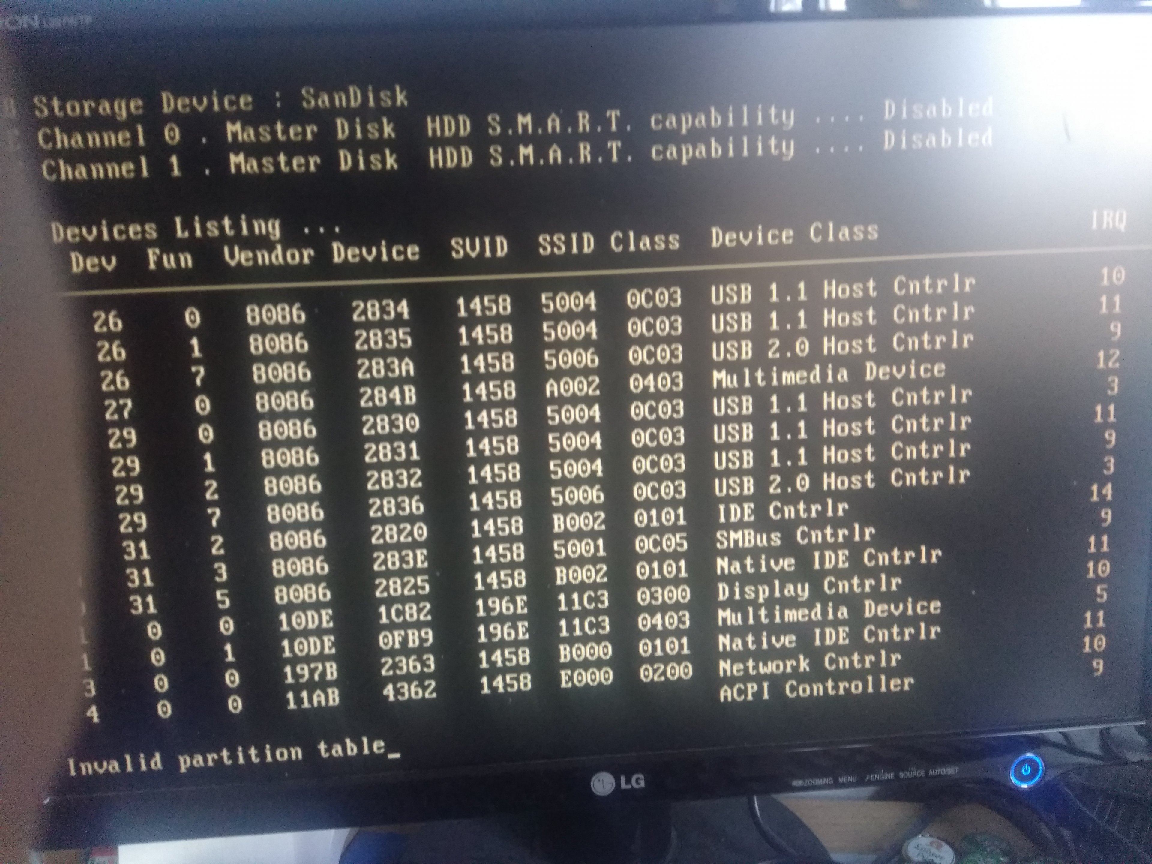

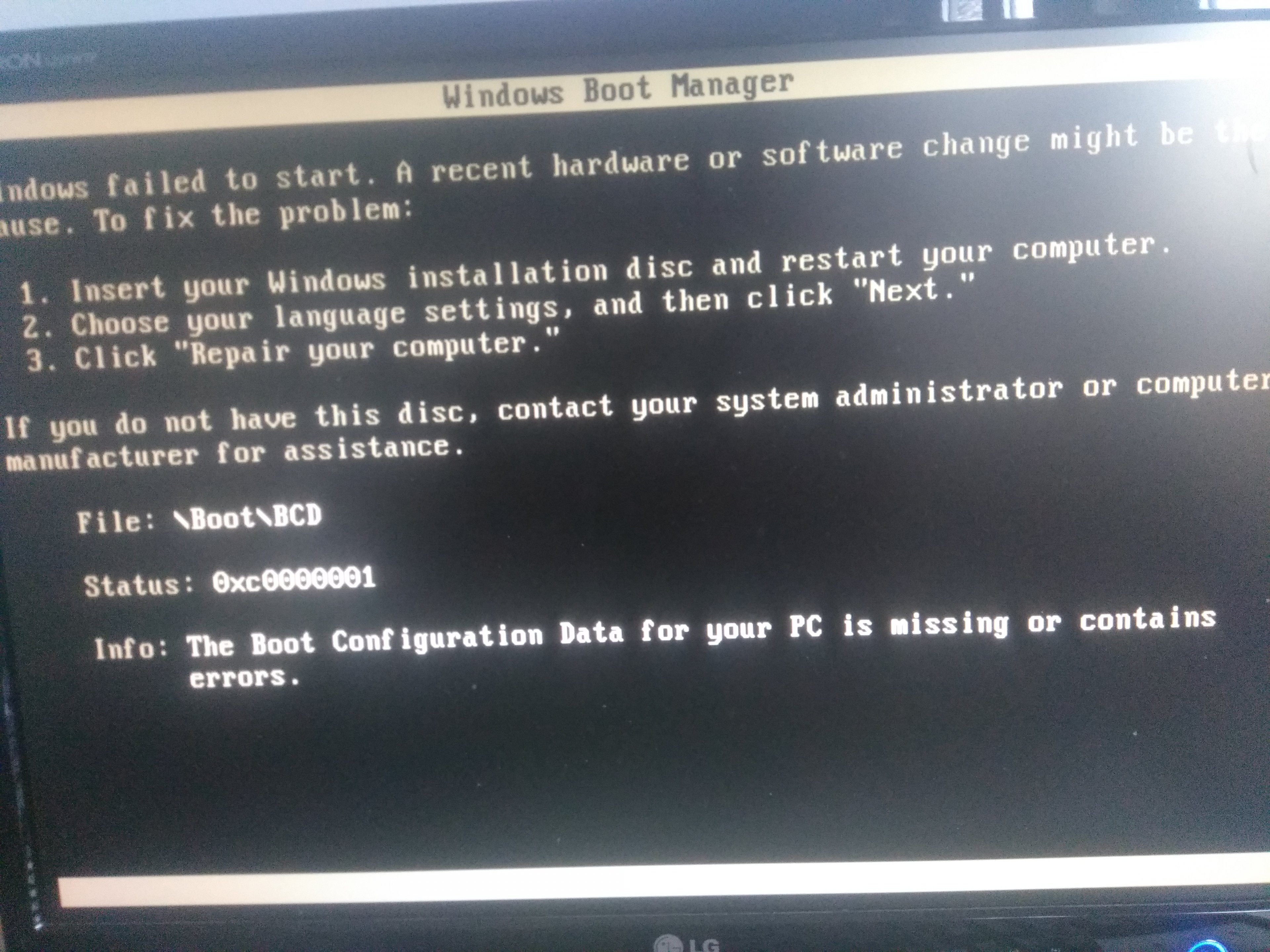

ich habe seit ein paar Tagen folgendes Problem: Nachdem mein PC einen Tag vorher noch bestens funktionierte, bekam ich am nächsten Tag nach einer langen Ladezeit von Windows, die Fehlermeldung "Boot Configuration Data for your PC is missing vor contains errors". Als mögliche Lösung war laut Google die Eingabe einer Reihe von Befehlen über CMD genannt. Da ich Windows 10 als Upgrade von Windows 7 direkt von Microsoft installiert hatte, bin ich nicht im Besitz eines geeigneten Bootmediums für Windows 10, um eine Systemreparatur mit den Microsoft Tools oder wie schon genannt über CMD durchzuführen. Deshalb habe ich mir an einem anderen PC mit dem Microsoft Content Creation Tool einen USB Stick als Boot Medium erstellt. Das Problem hierbei ist nun allerdings, dass dieser Stick nicht von meinem BIOS erkannt wird und ich deshalb nicht davon booten kann um die Reparatur durchzuführen. Auch nach dem Ändern diverser Einstellungen im BIOS ( SATA AHCI Mode, USB legacy Medienerkennung) hat sich daran nix geändert auch bei den möglichen Bootmedien war der Stick nicht gelistet. Ein Auswählen der Option " USB HDD " im Boot Menü führt lediglich zu dem Fehler "Invalid Partition Table". Ich habe bei dem Stick sowohl die Formatierung überprüft ( FAT32), sowie die Bootfähigkeit über CMD hergestellt ( Partition auf " active" setzen). An einem anderen PC ist er auch als Bootmedium im BIOS gelistet wurden, nur mein PC weigert sich hartnäckig ihn zu erkennen. Ich habe schon darüber nachgedacht eine Disc als Bootmedium zu nutzen, jedoch habe ich keine dafür benötigten ü8gb dual layer Rohlinge. Eine Beschaffung dieser wäre aufgrund der aktuellen Lage auch ziemlich zeitaufwändig, weshalb ich hoffe das ich bei meinem Versuch mit dem Stick Fehler gemacht habe und mir jemand weiterhelfen kann. Ein paar Infos noch zu meiner Hardware:

Ist dein System noch übertaktet? Hat sich dein BIOS vielleicht wieder zurückgesetzt wegen der Übertaktung oder weil die BIOS- Batterie leer ist? Schau dazu mal ins BIOS, ob die Einstellungen noch so sind wie sie mal waren!

Die Fehlermeldung deutet auf ein Problem mit dem Bootmanager/der Bootpartition hin. Kann man u.U. wieder reparieren.
Wenn nicht, muss er das Betriebssystem sowieso neu installieren.

der Systemdatenträger ist eine SSD Festplatte, welche erst vor ungefähr 2 Jahren verbaut worden ist. Auch an den Einstellungen im BIOS hat sich nichts geändert. Ich werde mal versuchen den Bootstick neu aufzusetzen, in der Hoffnung das er dann funktioniert. Bei der Erstellung mit dem Media Creation Tool wird übrigens gar nichts von UEFI erwähnt. Könnte das der Fehler sein, dass automatisch angenommen wird ich hätte ein UEFI fähiges Mainboard?

Normalerweise wird das alles beim installieren gemacht. Ich vermute der Stick selber ist defekt
Mit dem Media Creation Tool bekommt man eine Win 10 - ISO. Für die Erstellung eines Installations-Sticks würde ich Dir "Rufus" empfehlen und hiermit den Stick erstellen. Und dabei achten, dass er nicht für UEFI eingerichtet wird. Das wird wahrscheinlich Dein Problem sein, dass Dein Stick für UEFI erstellt wurde und daher von Deinem Board nicht erkannt wird. Über irgendeine F-Taste kannst Du ja das Bootmenue aufrufen und dann den PC vom Stick starten. Im BIOS muss bei einem Upgrade auf Win 10 nichts verändert werden.

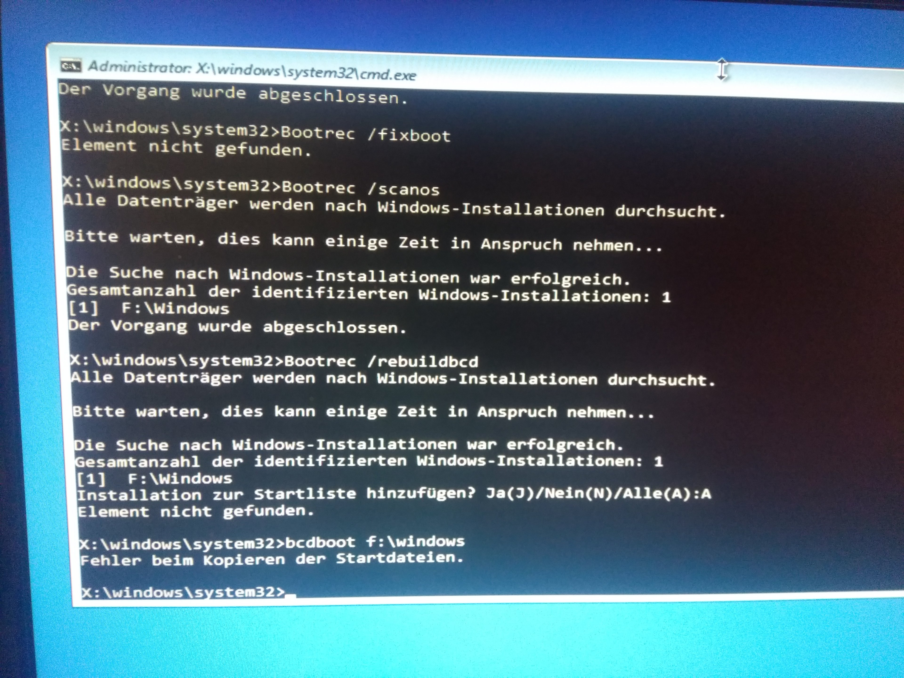

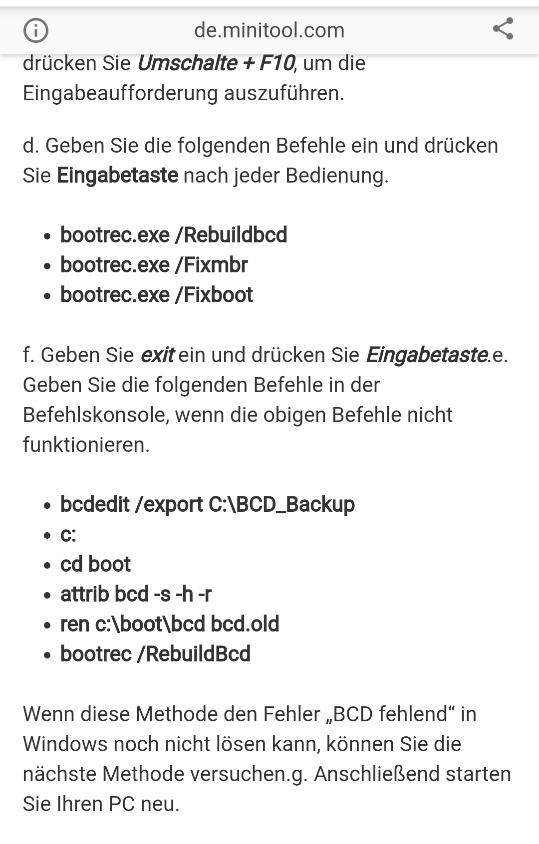

Hatte doch funktioniert ich war für meine alte Hardware wohl etwas zu ungeduldig:D habe jetzt ein paar Befehle ins CMD getippt leider erfolglos. Habe dann noch ein paar weitere Befehle gefunden. Allerdings steht da "cd boot" muss ich das irgendwie abändern weil ich einen USB stick verwende oder hat das damit nix zu tun und ich kann es einfach übernehmen? Die Startreparatur der Windows Fehlerbehebung hab ich auch probiert hat aber nix gebracht.

Ok habe es jetzt geschafft wieder in mein System zu kommen, allerdings nur über den Bootstick. Ohne Bootstick steht dann immer die Fehlermeldung BootMGR fehlt da. Was muss ich tun um das wegzubekommen?
