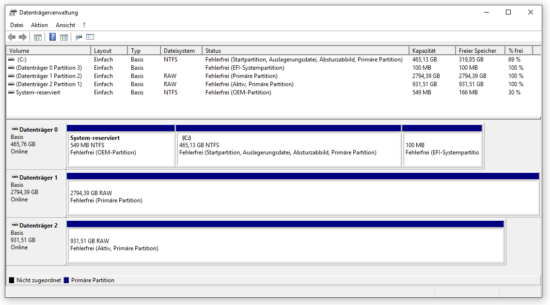

Wenn Dein Rechner auch von einer NVMe SSD bootet die nach MBR partitioniert ist, dann kann entweder Dein Board dies, bei einem Xeon-D Board gibt es da auch verschiedene BIOS Einstellungen, oder der Bootloader liegt gar nicht auf der NVMe SSD sondern auf einem anderen Laufwerk und wenn dies mal entfernt oder richtig platt gemacht wird, bootet Dein Rechner dann nicht mehr. Poste mal einen Screenshot der Datenträgerverwaltung, wähle aber bitte eine sinnvolle Aufteilung der Bereiche des Fensters.
Reaktionen: Nexatronic
1. 970 Evo NVMe SSD - System
2. Toshiba HDW 130 - Daten
3. Samsung ST1000524AS - Backup
Ja dies sieht nach der typischen GPT Partitionierung aus und der Bootloader sollte in der 549MB Partition stehen.
