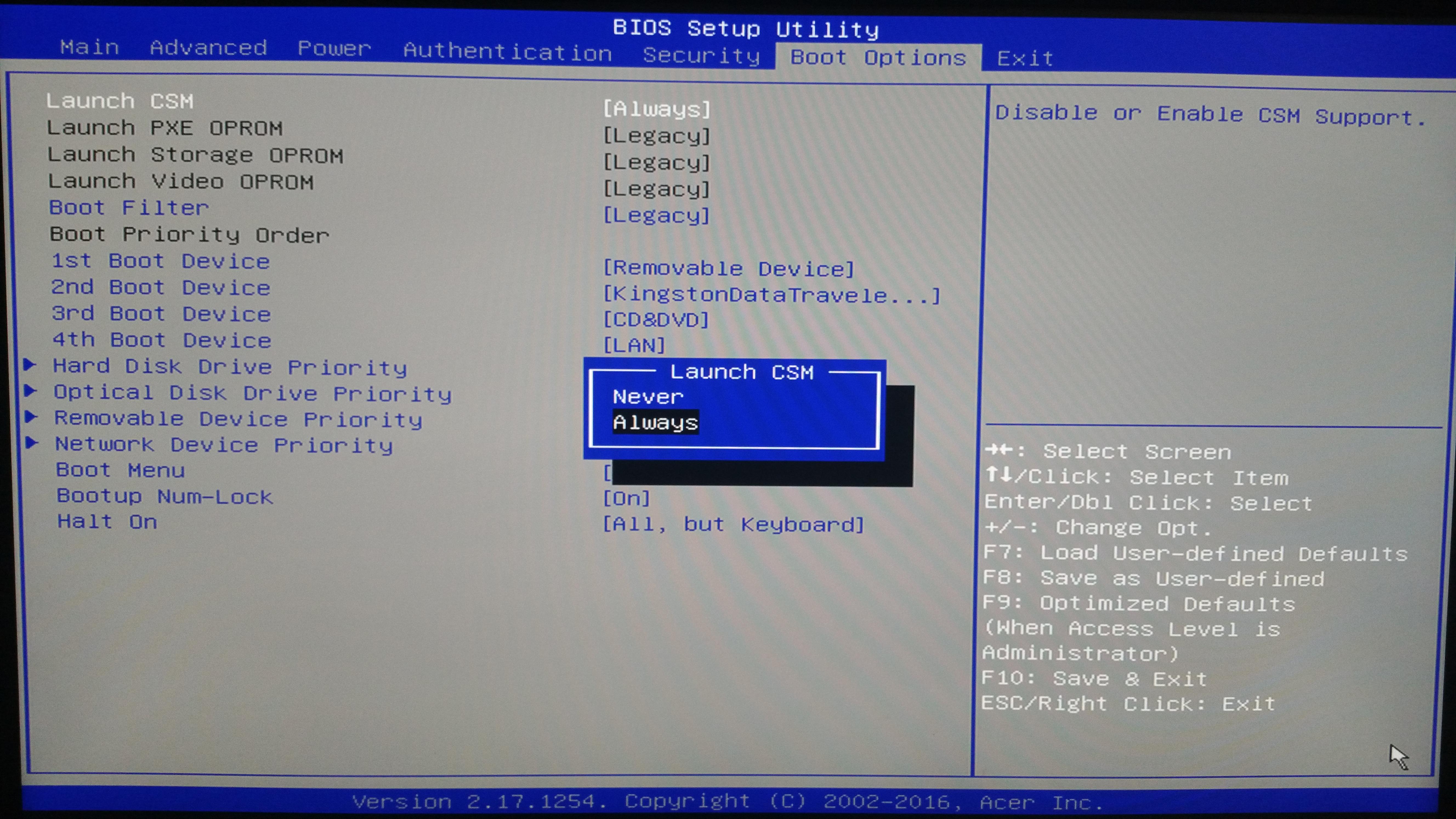

dort habe ich endlich etwas umstellen können ( keine ahnung was das ganze miteinander zu tun hatte )
Launch CMS auf Always das ging davor garnicht !

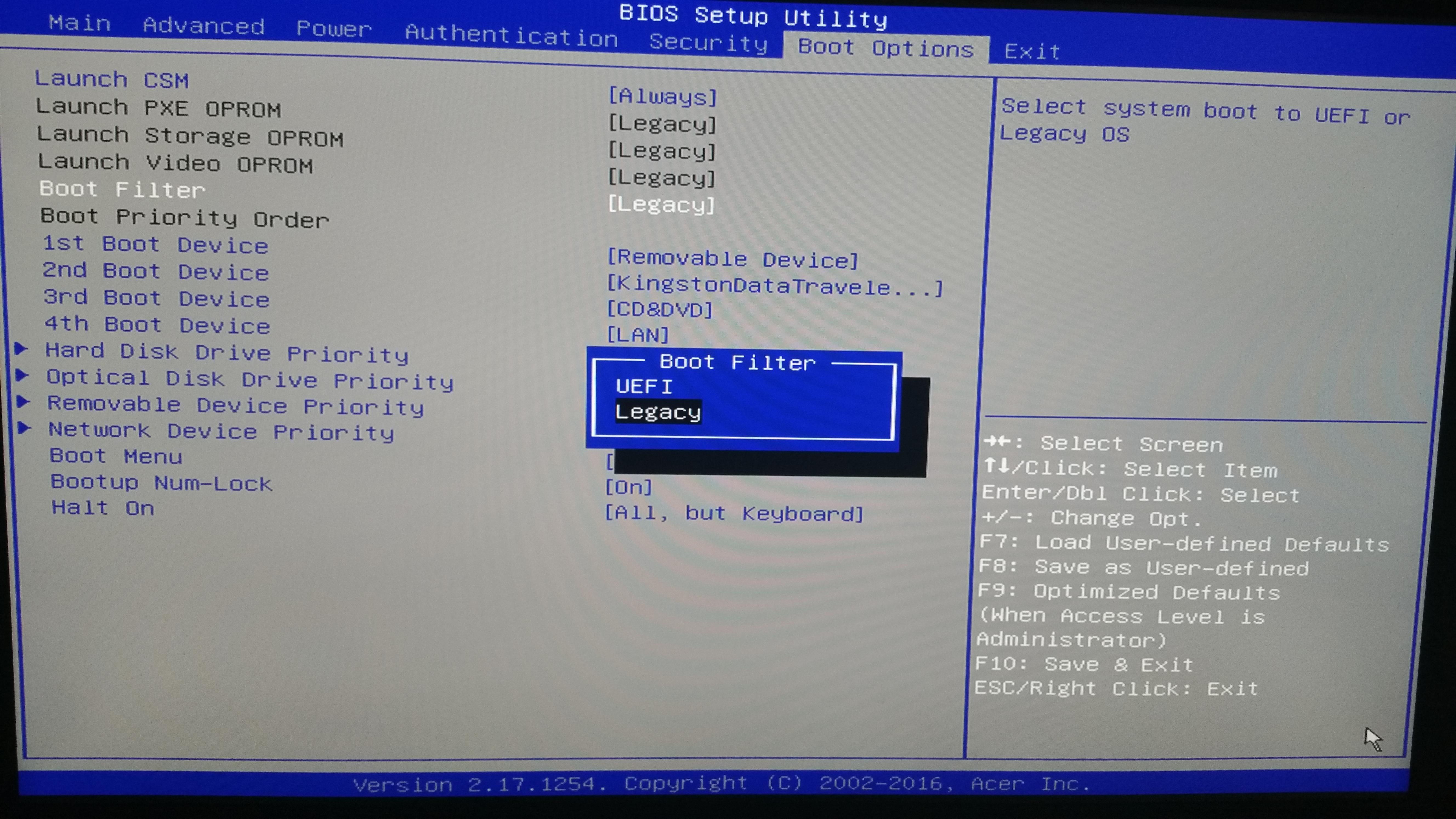

Boot Filter auf Legacy

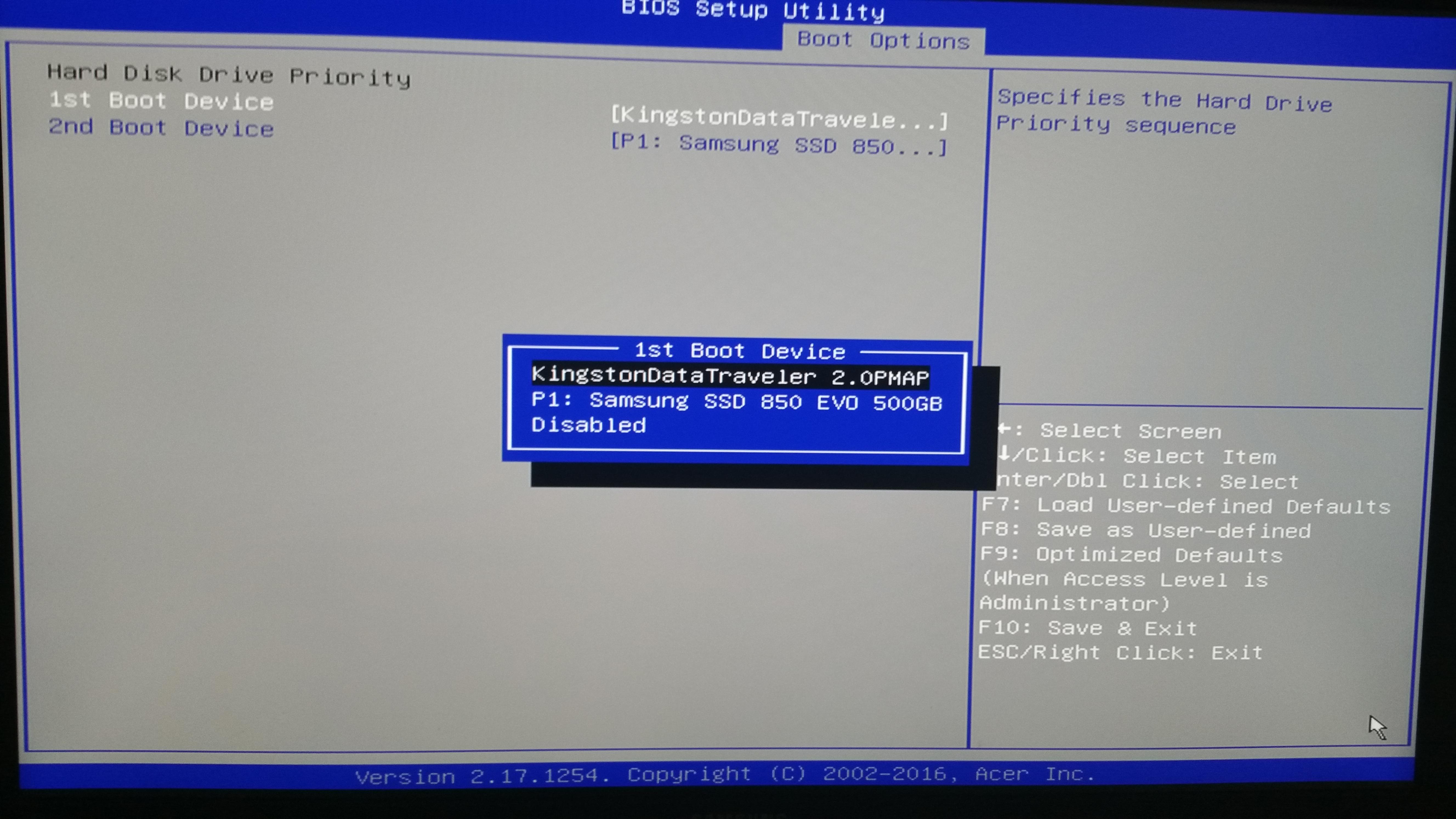

Und schon konnte ich in der Hard Disc Drive Priority etwas sehen und umstellen
SAVE/ EXIT neustart und tadaaaa Windows installation startet endlich von der USB

Dein Problem war der Bootfilter. Allen anderen Schritte davor haben nichts mit der SSD zu tun. Außer evtl. Launch CMS.. wobei ich der Meinung bin, das das nicht zwingend ist.

ja, jetzt hast du im alten MBR Modus (Legacy) installiert, funktioniert ja auch wenn man die Bios Einstellungen für den MBR Modus macht.
Aber wenn man schon uefi Bios hat, dann installiert man ja normal auch im UEFI GPT Modus.
Das funktioniert genauso gut, wenn man die Bios Einstellungen für UEFI GPT macht und die ISO auch für UEFI auf den Stick gebracht wurde.
