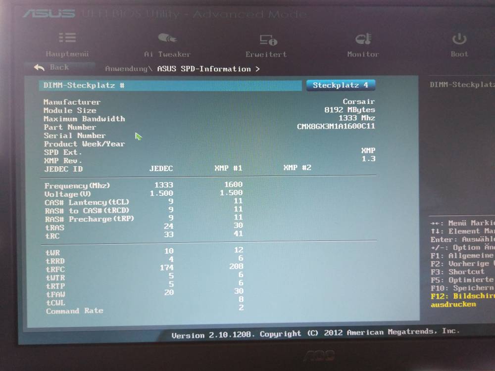

Hallo Zusammen,
Ich habe Mal ein Screenshot hochgeladen.
Muss ich da vielleicht was einstellen?
Was mir wie gesagt aufgefallen ist, ist die Taktrate. Die arbeiten beide irgendwie mit 1333 MHz. Sind doch aber 1600 MHz Module.
Was mir noch aufgefallen ist, ist die Rev. Die 4GB haben 1.2, der 8er 1.3.
Gruß Mike
Auf deinen Bildern sieht man nur statische Werte vom Speicher, nicht wie der denn nun aktuell läuft

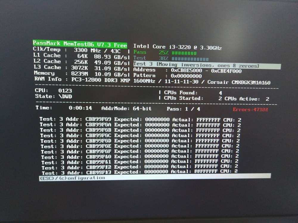

Hallo.
Also ich habe jetzt den Test laufen. Vorher habe ich erst mal das BIOS auf die neuster Version aktualisiert.
Muss ich eigentlich vorher was einstellen? Denn jetzt läuft der RAM ja auf 1376 MHz.
Gruß Mike
47304 Fehler sind exakt 47304 Fehler zu viel. Der RAM läuft so nicht.
Teste die Riegel einzeln um herauszufinden ob einer defekt ist. Treten einzeln keine Fehler auf brauchst du anderen Speicher der miteinander kompatibel ist oder du musst die Timings entschärfen bzw. den Takt senken auf 1333 oder gar auf 1066 und dann erneut testen.
Hi.
Das ist der neue Riegel (8gb) einzeln...
Die beiden Vierer hatten keine Fehler.
