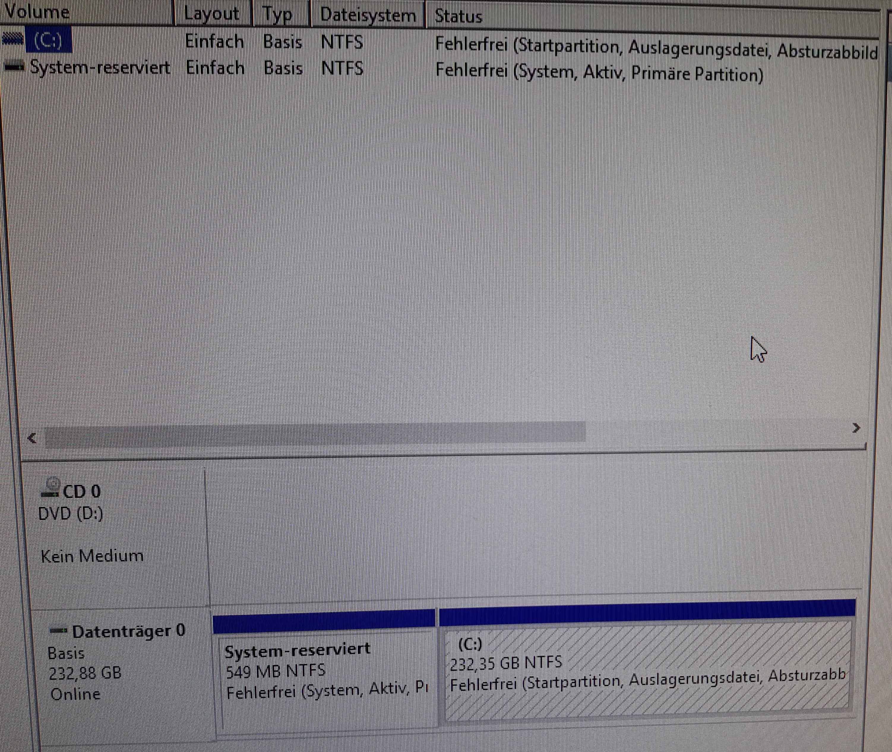

PS: Sorry meine Nachfrage : Wie hast du die DVD denn jetzt gebootet ? via BIOS BOOT MENÜ und auswählen von UEFI: mein DVD Laufwerk oder NICHT (einfach gebootet ...) ?
Könntest du uns mal ein Bild aus deiner Datenträgerverwaltung beifügen ? (über Windows Suche "Computerverwaltung" eingeben, Computerverwaltung anklicken, dann auf Datenträgerverwaltung) ...

OK, wenn es dir egal ist. Nur zur Info:
Du hast Windows im BIOS/MBR Modus und nicht im UEFI/GPT Modus installiert.
(zu erkennen an "active" gekennzeichneter Bootpartition).
Um im UEFI/GPT Mode zu installieren, müßtest du die Installation so starten, wie schon beschrieben wurde.
Willst du das nachholen, musst du wieder alle MBR Spuren auf deiner Platte löschen.
Einfacher wird es dann, über das Windows Installation Partitionsmenü (erweitert) .... alle Partitionen löschen.
Über die Unterschiede kannst du dich ja im Netz erkundigen.
BIOS/MBR ist "out" (wird heute so gut wie nicht mehr angewandt, es sei denn bei "alten" Maschinen),
UEFI/GPT ist "in" (für Maschinen wie deine).
Von der Geschwindigkeit her wird garantiert was eingebüßt.
