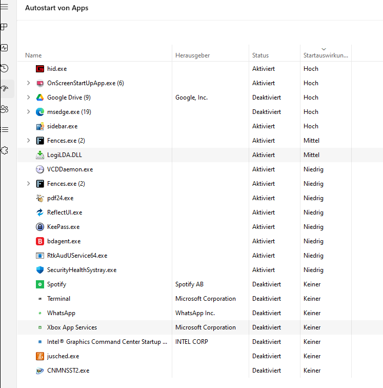

Ist das nun ein Zufall, oder habe ich da was "kaputt" gemacht .. der Autostart sieht aktuell so aus....
Hi
Kann aber evtl. Auch an deinen Installieren Programmen liegen.
Besonders Auffällig erscheint mir LogiLDA.DLL !
Beim Symbol sieht es noch auffälliger aus !

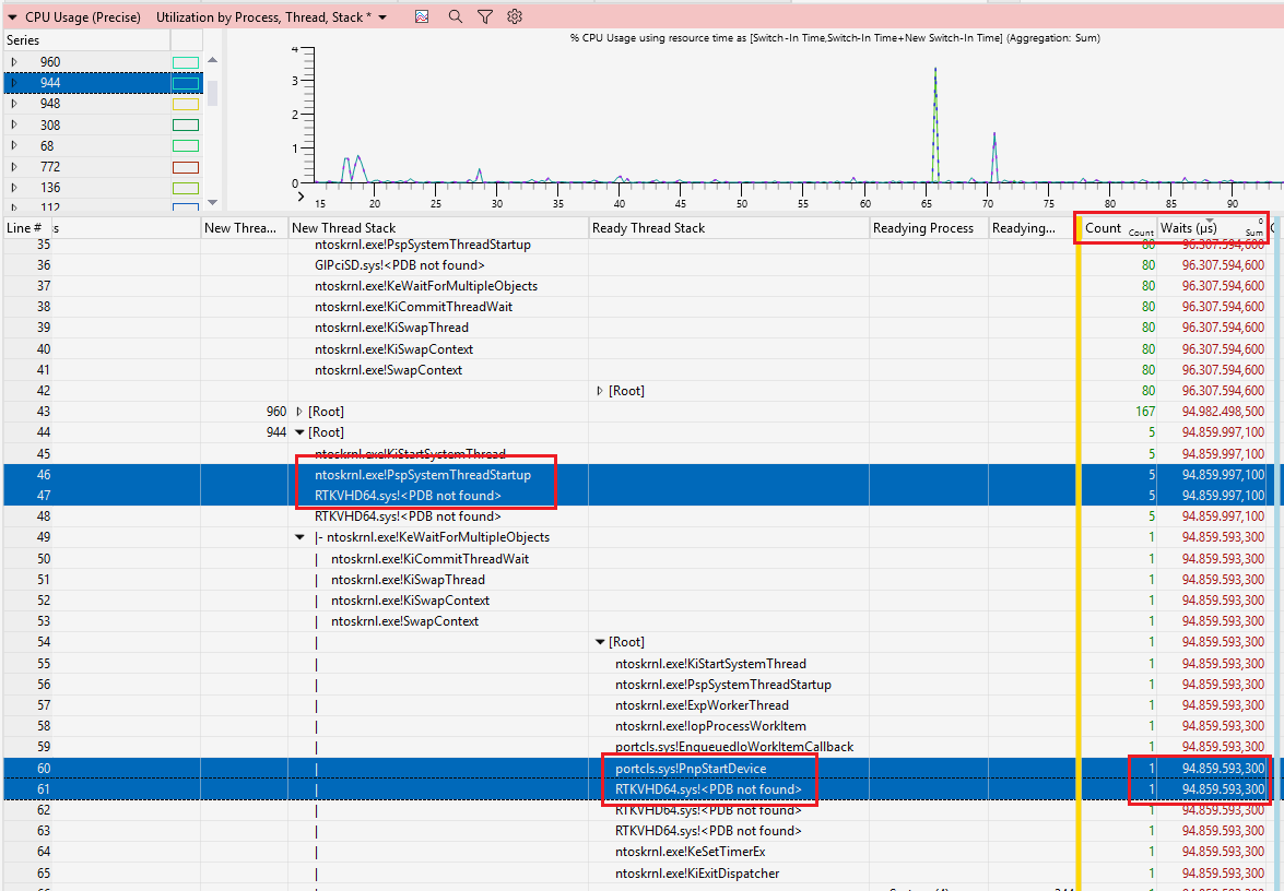

Ich habe genau dasselbe Problem neuerdings. Nach dem Hersteller-Logo beim Boot dreht sich der Kreis unter dem Windows-Logo bis zu 2 Minuten. Dann erscheint erst der Anmeldebildschirm.
Win 11 ist wegen einer neuen SSD frisch aufgesetzt, die ersten Starts liefen wie erwartet schnell: 1-2 Sekunden bis zum Anmelden.
Das von dir vorgeschlagene Tool ist mächtig und für mich als Laien erschlagend. Zumindest kann ich im Graphen ausmachen, dass sich lange fast "nichts" tut. Es wirkt so, als würde etwas in ein Timeout laufen, bevor es dann weiter geht. Was es jedoch genau ist, kann ich nicht ausmachen.

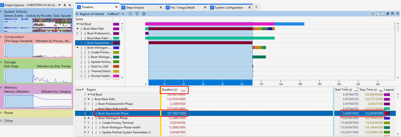

klar. Öffne die Datei in WPA.exe und klicke auf Profiles->Apply->Browse Catalog und dort wählst du die Datei FullBoot.Boot.wpaProfile aus.
Dann siehst du unter Timeline, dass die Boot-SessionInit-Phase 107s dauert.
Hier werden Treiber und Geräte gestartet. Da hast du schon gemerkt, hier wird auf was gewartet.

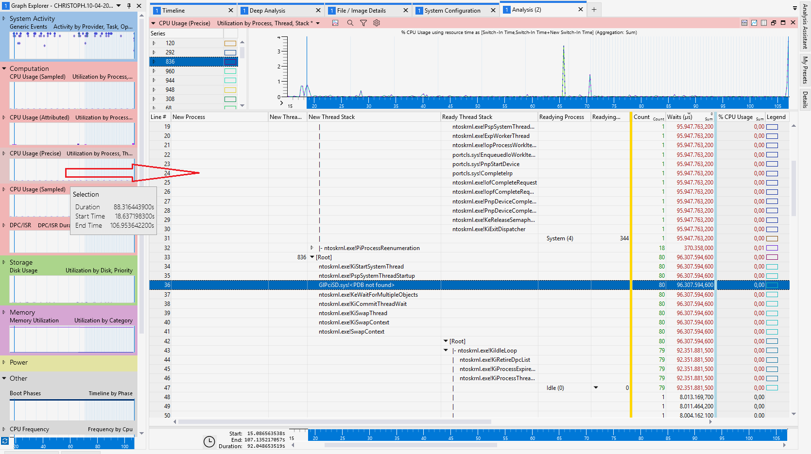

Nun wird es tricky. Wir müssen schauen was hängt.
Ziehe den Graph CPU Usage (precise) in eine neue Analyse-Ansicht:
Und oben im Header ziehst die Count an erster Stelle nach der gelben Linie und danach Waits (us) und klickst dort drauf zum Sortieren was am längsten dauert. Nun suchen wir nach etwas mit wenig Count, was aber lange dauert also großes Waits hat. Und da sehe ich einen Treiber GlPciSD.sys und das ist schon mal verdächtig. Laut ist das der PCI CardReader Driver von Genesys und der gehört wohl zu deinem SD Karten Reader (PCI\VEN_17A0&DEV_9750&SUBSYS_512517AA&REV_01\4&2482E217&0&000F die Daten sieht man bei -System Configuration-PNP).
Dann finde ich noch etwas von Realtek (RTKVHD64.sys), was auch verdächtig ist. 1 Count und über 90s Wait:
Das ist der Audio Treiber, du nutzt Version 6.0.9354.1, schau mal nach einem Treiberupdate.
Setze hier mal an und schau nach Treiberupdates oder deaktivere sie mal einzeln nacheinander im Gerätemanager und schau ob das Booten schneller geht.

Es wird am Audiogerät liegen. Wenn ich es ausschalte, klappt der Start direkt schneller.
Problem: Laut Lenovo ist das bereits der aktuellste Treiber von Juli 2022. Rätselhaft ist mir, dass es im vergangen Jahr sonst keine Auffälligkeiten gab. Der Systemstart hat niemals beinahe 120 Sekunden gedauert!
Möglicherweise gibt es irgendeinen anderen Konflikt durch irgendein (neues) Windows-Update... Die Suche geht für mich auf jeden Fall weiter. Extrem ärgerlich und nervig.

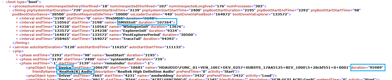

ok, wenn man old School eine XML erzeugt (xperf /tti -i CHRISTOPH.10-04-2023.11-25-38.Boot_1.etl -o Zusammenfassung_boot.xml -a boot) und diese öffnet sieht man das auch:

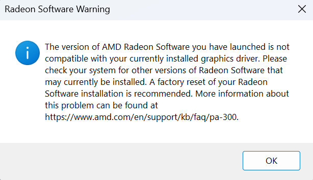

Habe mich dazu durchgerungen, Win 11 noch einmal vollständig neu aufzusetzen. Ich werde mich dieses Mal vollständig auf die automatischen Treiberupdates von Windows verlassen, so soll es ja eigentlich auch gedacht sein. Momentan läuft der Start zügig, das hat letzte Woche aber auch noch geklappt. :D
Witzig ist jedoch, dass selbst inkompatible Software mit verteilt wird... Das fällt bei der Radeon Software von AMDauf. Ich bügel jetzt aber keinen anderen AMD-Treiber drüber und lasse es erst einmal so. :D

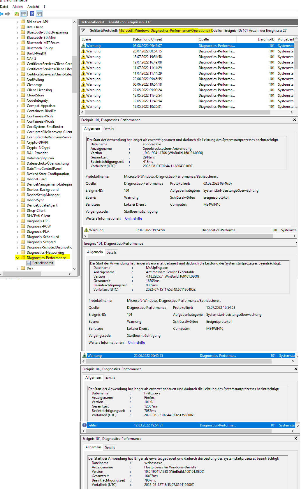

Startverzögerungen lassen sich auch direkt in der Ereignisanzeige auslesen, da benötigt man kein extra Tool und unnötigen Aufwand zur Analyse (Beispiele im Screenshot, Ereignis-ID 101)

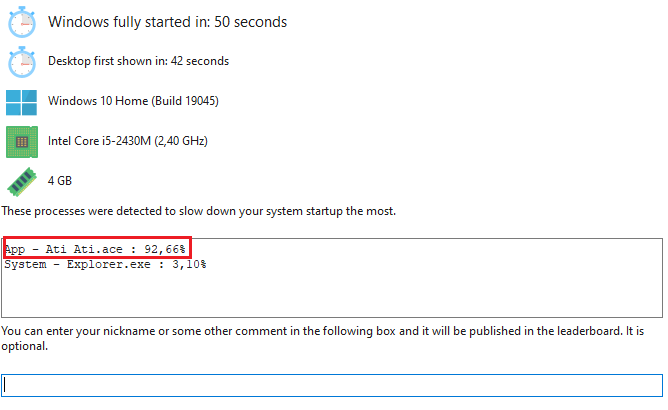

Darüber hinaus gibt es noch das kleine Tool Startup Timer, das zeigt nach einem Reboot auch die Verzögerungen beim letzten Hochfahren an.
Startup-Timer_2023-01-29_11-14_ULPS-deaktiviert_Datenträger-bereinigt_Autostart-Tool-aktiviert.PNG
Hier gab es ein Problem mit dem ATI-Treiber, bzw. der Grafikkarten-Konfiguration eines älteren Notebooks, für das es keine Treiber mehr für Windows 10 gab, was eine "Pause" von 1 min. beim Start zur Folge hatte.

So, here we go again! :D
Ich konnte es nicht lassen und habe den Treiber von AMD installiert. Jetzt dauert der Neustart oder das neue Anschalten wieder seeehr lange. Jaja, never change a running system...
Vorher dem erneuten Aufsetzen habe ich diesen Treiber für meine APU gewählt: https://www.amd.com/de/support/apu/...-mobile-processors-radeon-vega-graphics/amd-0 Deckt sich natürlich mit dem Namen meines Prozessors.
Der Hinweis von AMD kommt bestimmt nicht von ungefähr:
Important Note for Laptop and All-In-One (AIO) PCs
AMD recommends OEM-provided drivers which are customized and validated for their system-specific features and optimizations.
If you experience issues using the AMD Software: Adrenalin Edition driver package downloaded from AMD.com, please install the OEM-provided drivers for full support and compatibility.

Das einfache Deinstallieren des AMD-Treibers führt nicht zum Erfolg, es werden wohl manche Dienste nicht entfernt. AMD Cleanup Utility räumt im abgesicherten Modus aber richtig auf. Danach wählte ich den Treiber direkt von Lenovo. Zwar ist die Adrenalin Software auch nicht enthalten, aber es läuft.
Wahrscheinlich hätte dieser Weg vorher auch zum Erfolg geführt. Vielleicht gab es einen Konflikt mit dem HDMI-Audiotreiber... Keine Ahnung.
