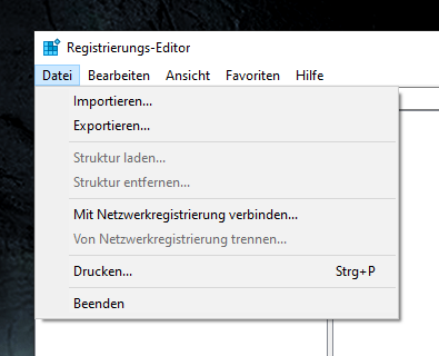

BlubbsDE schrieb:
Über Struktur laden in Regedit hat man aber nicht Zugriff auf die gesamte Registry einer anderen Windows Installation.
Natürlich hat man das, man muss nur die entsprechenden Teile laden. Die Registry ist nicht eine einzelne Datei, sie setzt sich aus mehreren zusammen.

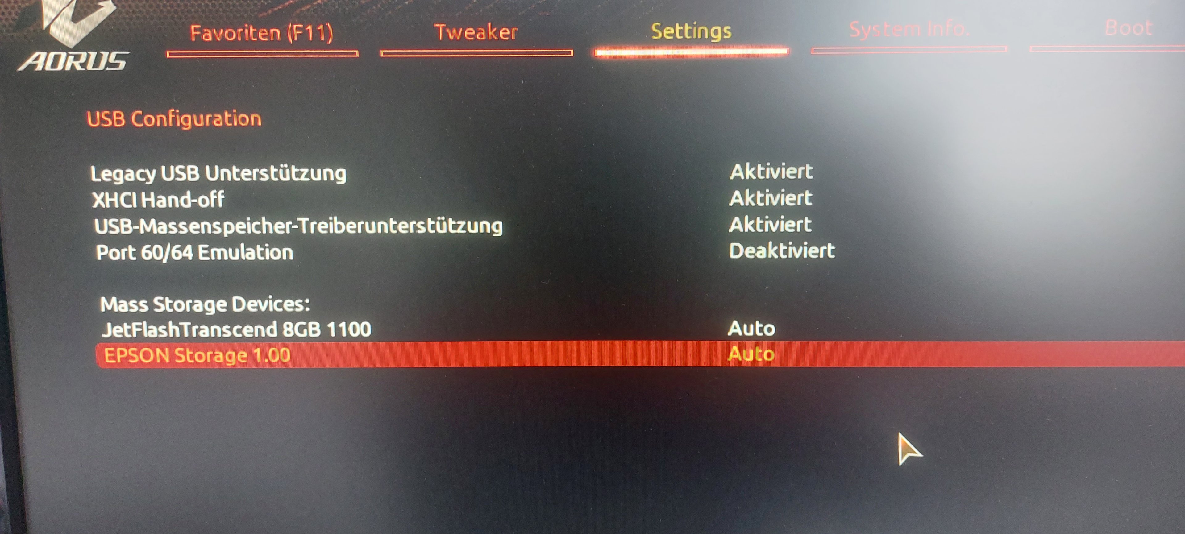

Wenn ich von der Win7 DVD boote dann funktioniert meine Maus und Tastatur nicht mehr.
Im BIOS (USB Configuration) ist alles aktiviert:
Windows 7 hat keine USB Treiber für das Board. Windows 7 ist zu alt. USB funktioniert erst unter Windows, wenn die Treiber geladen wurden.

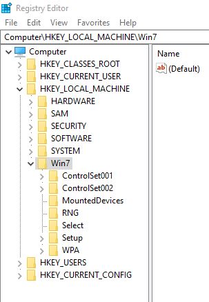

marcus locos schrieb:
Wo genau ist der geladene Hive? Und wird er unter Windows 10 bearbeitet?
Im Regeditor sollte unter HKEY_LOCAL_MACHINE ein neuer Eintrag 'Win7' auftauchen. Dieser enthalt die gladenen Einträge.

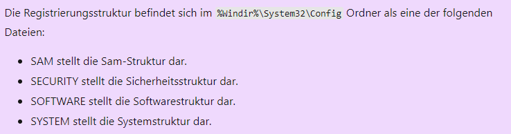

Ich versuche jetzt das in dem Video
Auch wenn ich Englisch nicht so gut verstehe aber er zeigt am Anfang einen Ordner mit dem Namen hives wo sich die beiden Dateien befinden Software und System. Ja von wo hat er die Dateien jetzt von Win 7 oder Win10? Was ist mit Security und SAM? Also diese ganzen Anleitungen bringen mich echt durcheinander.

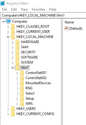

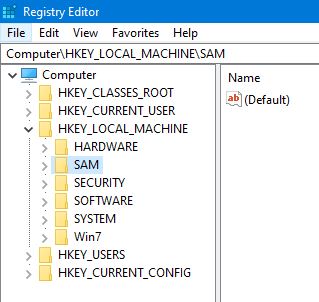

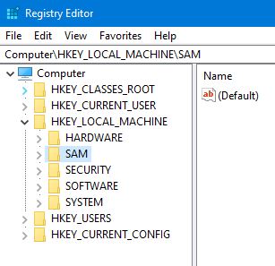

Also ich habe jetzt wieder die Hirens BootCD gestartet und da sieht der Regeditor so aus
Also ich sehe dort keinen Eintrag mit Win7.
Sorry, war mein Fehler. Der Eintrag ist jetzt da
Wie gehts weiter?
