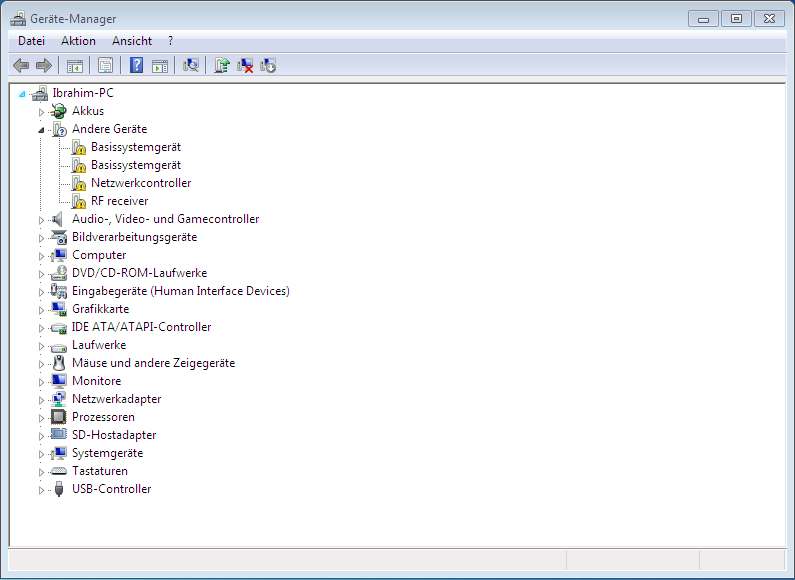

Aha! Das ist nur der LAN-Adapter fürs Kabel. Der WLAN-Adapter fehlt also. Du schreibst oben zwar, dass Du den Treiber für WLAN auch installiert hast, aber irgendwie geht es ja nicht.
Jetzt mach einfach einen Screenshot vom Gerätemanager. Denn, sind dort Warnzeichen und unbekannte Geräte, müssen die erst hingebogen werden. Da wird auch der WLAN-Adapter bei sein. Du kannst auch selber gucken ob bei unbekannten Geräten sich ein Treiber installieren lässt. Einfach Rechtsklick drauf, Treiber aktualisieren, Windows-Update. Dazu musst Du aber Internet haben und das Notebook vorläufig per Kabel an den Router bringen.
PS: Neben Screenshot vom Gerätemanager, poste doch bitte die Nummer vom Medion-Notebook. MD 87654 oder so ähnlich.
Da wird erstmal der Chipsatztreiber komplett fehlen. Ist der da, installiert sich viel von alleine.
Gehe mal auf http://www.medion.com/de/?service/treiber_~u~_updates.html und dort gibst Du in die zweite Spalte (erste ist für Desktops) die Nummer 97860 ein. Dir wird sehr viel angeboten. Als erstes nimmst Du den Chipsatztreiber http://www1.medion.de/site/service_...dates/?op=detail&id=7614&type=treiber&lang=de
Und danach den AHCI http://www1.medion.de/site/service_...dates/?op=detail&id=7610&type=treiber&lang=de
Falls dann noch was im Gerätemanager fehlt, kannst Du vielleicht selber raten was es sein könnte und lädst nach und nach von Medion alles runter und installierst es. Irgendwann ist im Gerätemanager alles in Ordnung. Wenn das so ist, kannst Du wieder bei den Adaptern gucken, wie oben, ob dann auch neben dem Marvell-Ding fürs Kabel-LAN auch WLAN zusätzlich auftaucht.

Ich habe das 1. Installiert und beim Gerätemanager ist kein einziges Ausrufezeichen weg..
Einfach noch mehr installieren und auch zwischendurch das Notebook neustarten. Von hier aus kann man nur grob raten, was man für welches Zeichen installieren muss.

Hmm :S:S Bei gerätetreiber steht auch bei Basissystemgerät ausrufezeichen..
