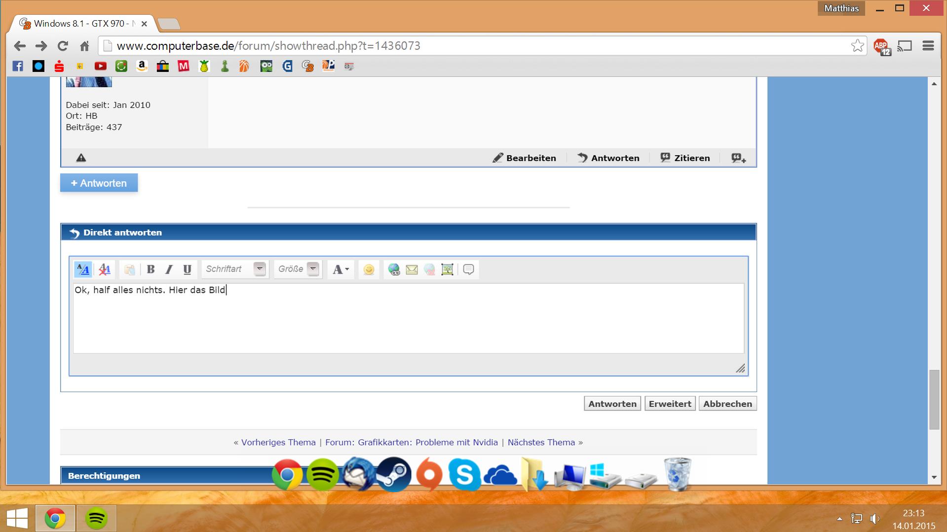

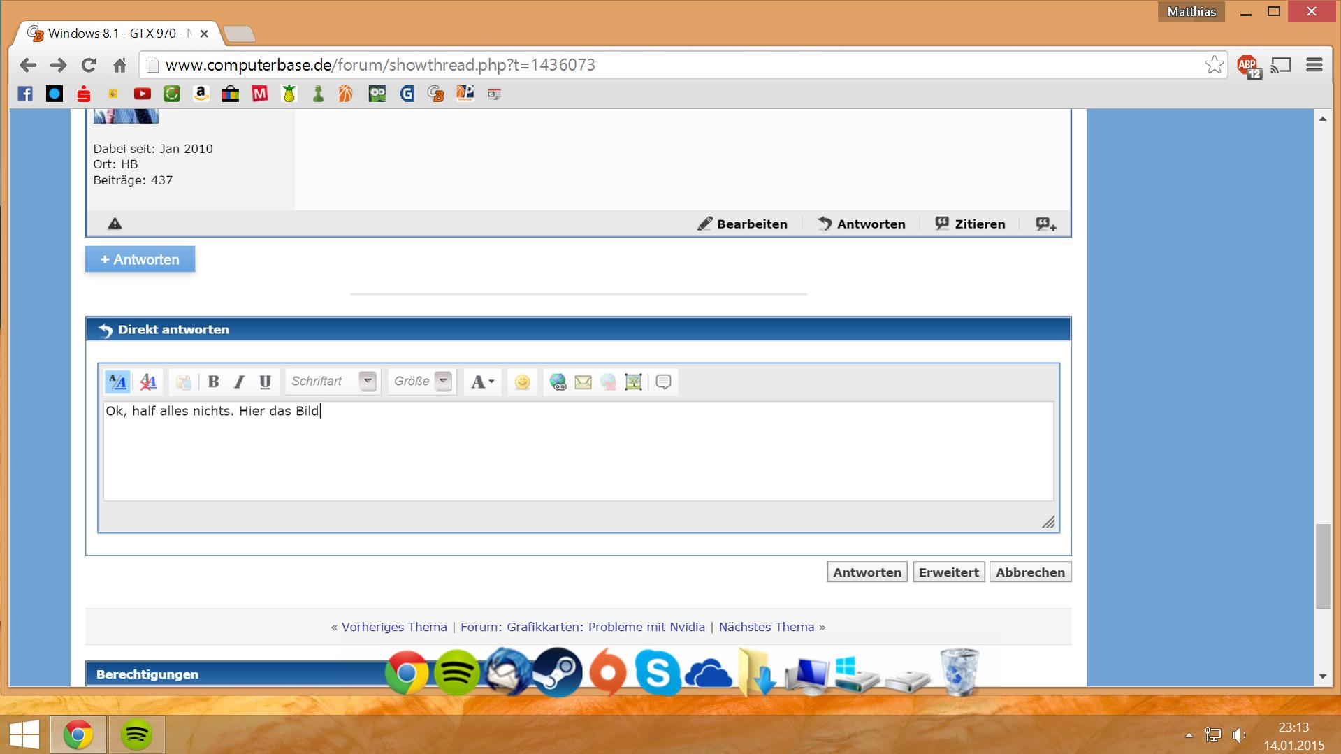

Taskleiste -Eigenschaften -kleine Schaltflächen aktivieren ;)
Pardonnez-moi, ich hab einfach mal neu gestartet nachdem die Größe aller Elemente aufs Minimum gesetzt worden sind. Ich dachte er regelt es in Echtzeit.... uff! Danke nochmal an alle Beteiligten. Nach dem Booten hat rund 2min gerattert, dann war alles frisch.
