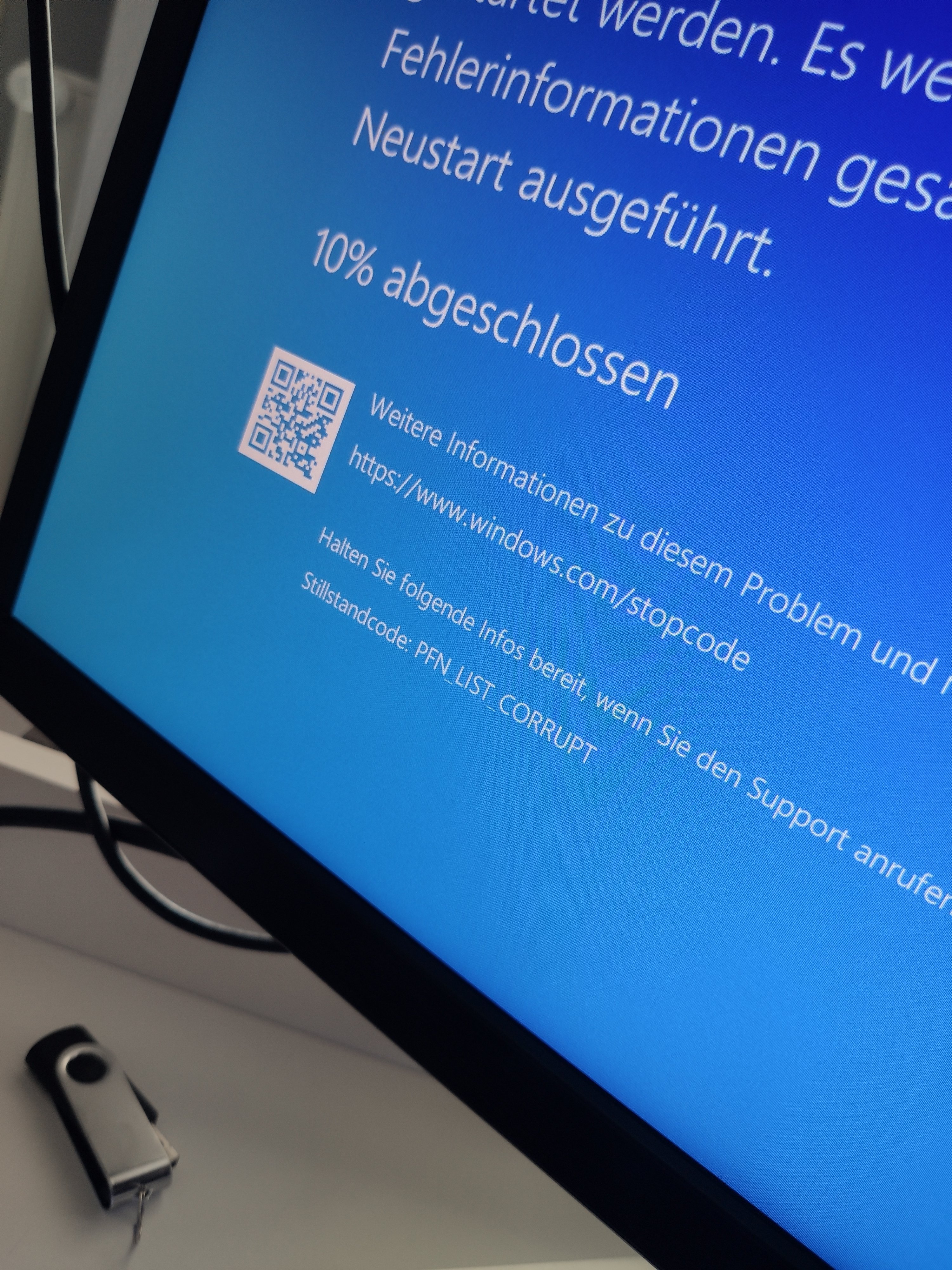

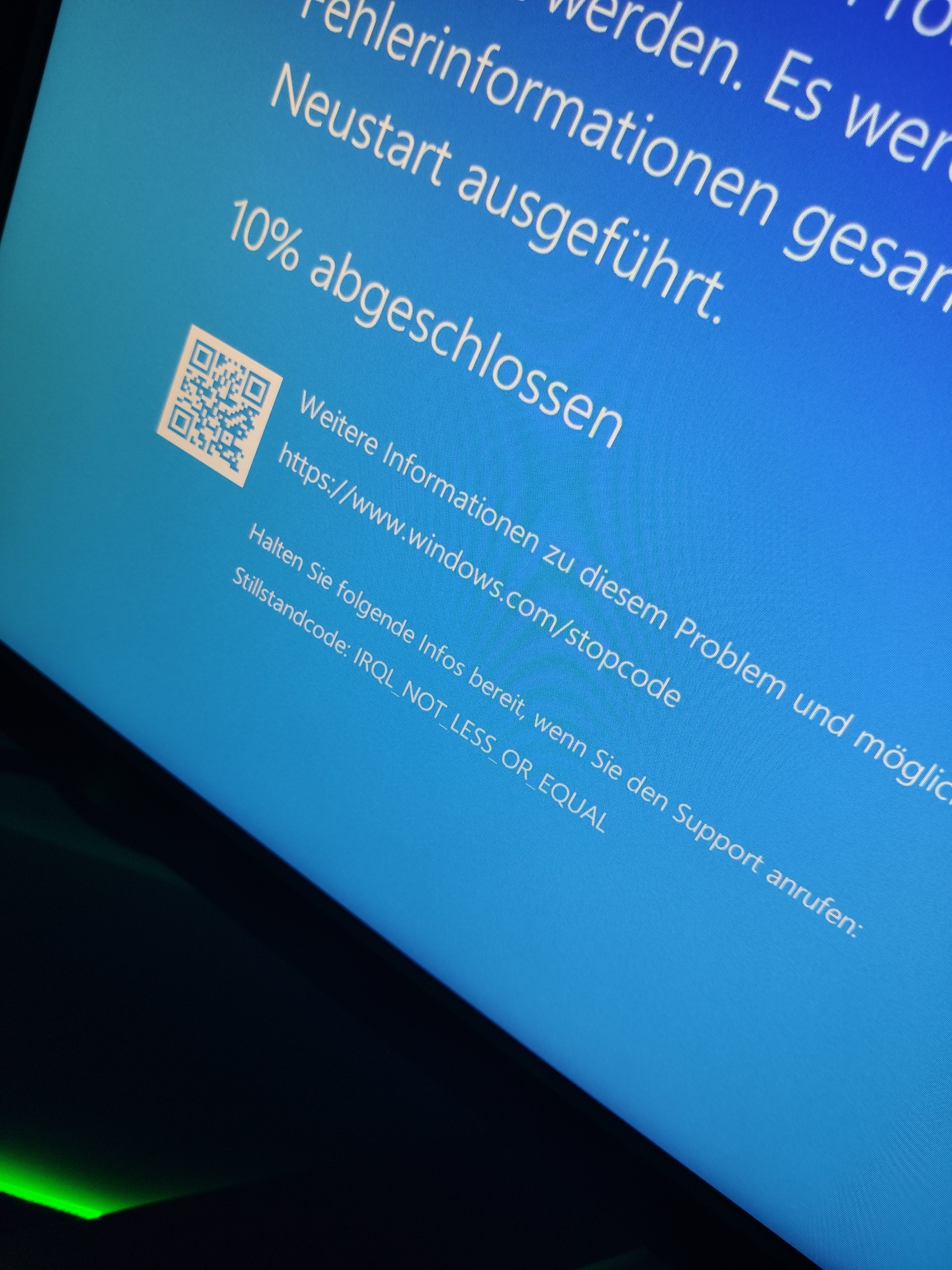

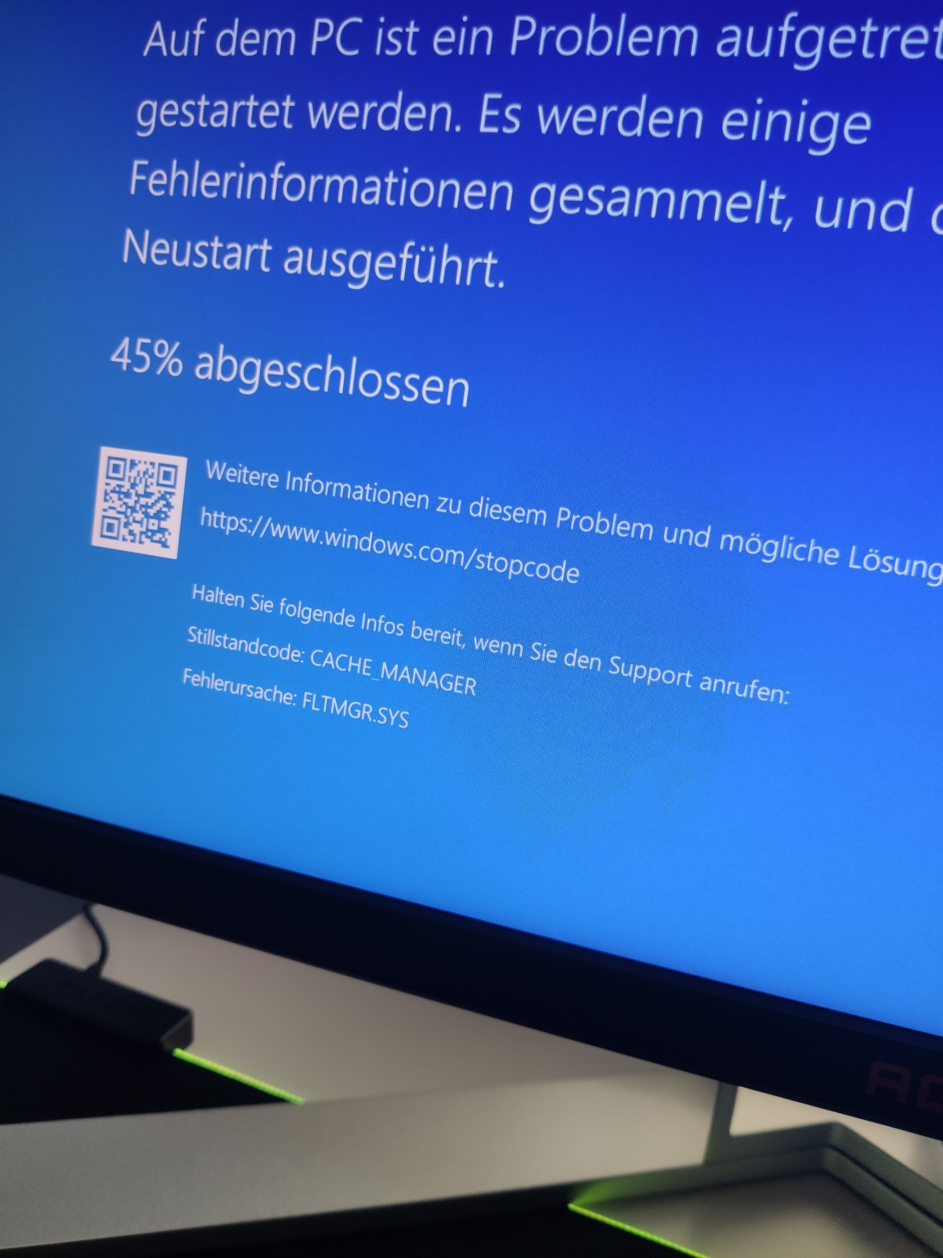

ich habe vor wenigen Tagen meinen ersten Pc selber zusammengebaut. Am ersten Tag hat alles noch perfekt funktioniert, jedoch am zweiten Tag kam es zu Windows abstürzen mit jeweils verschiedene Gründen. Das System stürzt immer ca. 15 Min nach Systemstart ab. Ich habe windows einmal wiederhergestellt auf den ersten Tag und einmal komplett zurückgesetzt aber die Abstürze sind immer noch da. Im Anhang sind Bilder der Abstürze.

naja Bing sagt: fltmgr-sys
https://praxistipps.chip.de/bluescreen-fltmgr-sys-fehlermeldung-was-tun_33966
und eigentlich stehen da auch alle Tipps.
An Windows wird es wohl nicht liegen wenn du schon 2x Neuinstalliert hast.
Neustes Bios Version drauf?
Windows 10 1903 wirst du wohl auch genommen haben.
Ansonsten schauen ob die Ram Riegel richtig fest stecken oder nur jeden Ram einzel versuchen.

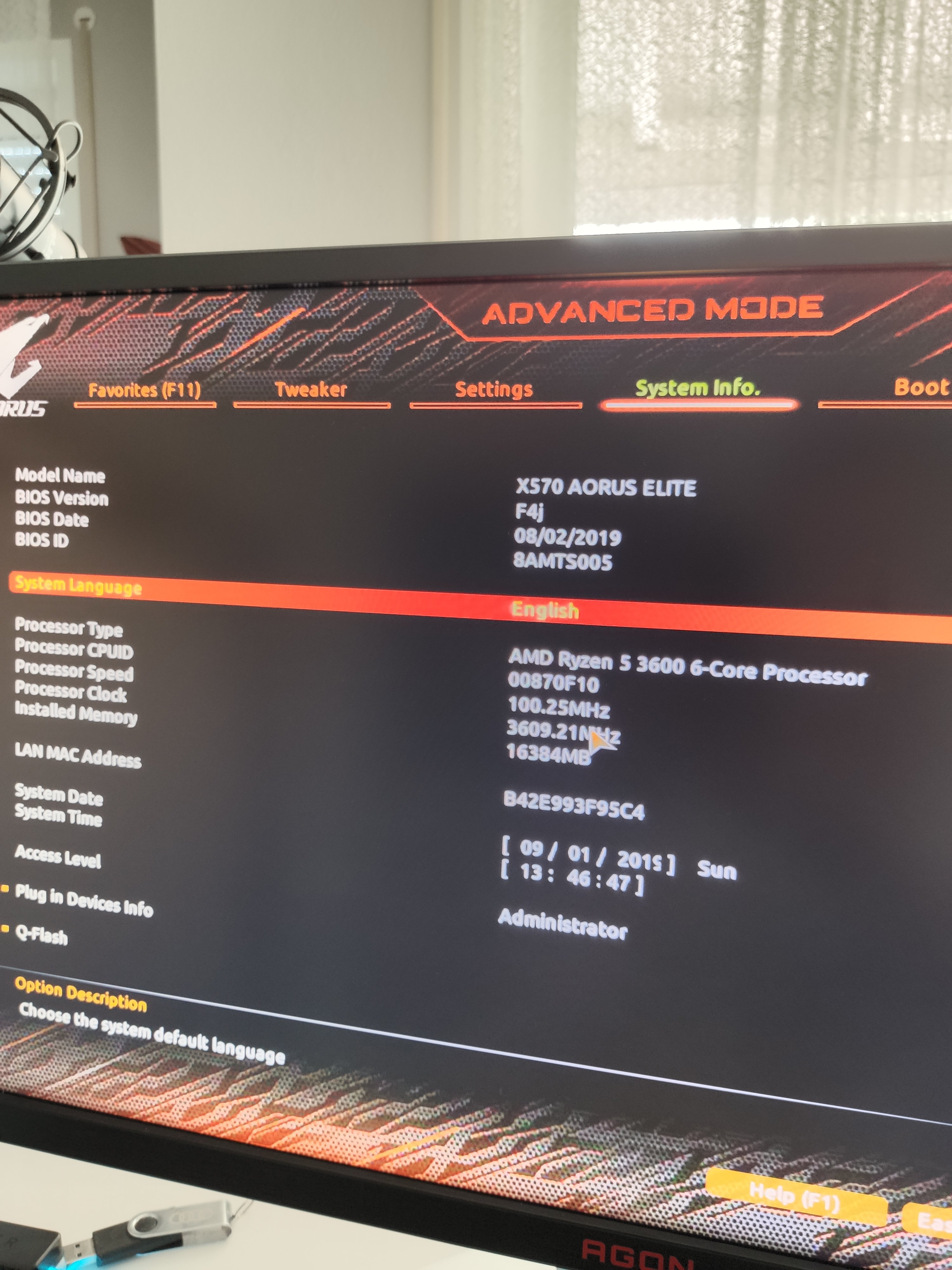

also hab das neuste bios drauf / treiber auch aktualisiert und den ram hab ich im bios mit xmp eingestellt weil er sonst auf nur 2133 mhz läuft

Und wieder die Frage welche BIOS Version (3 Zeichen) drauf ist? Ich habe gelesen das du meinst das neuste zu haben, aber da hat man schon viel erlebt/vorausgesetzt bei Anderen.

BIOS F2h drauf? Ich habe gelesen das du meinst das neuste zu haben, aber da hat man schon viel erlebt/vorausgesetzt bei Anderen.
