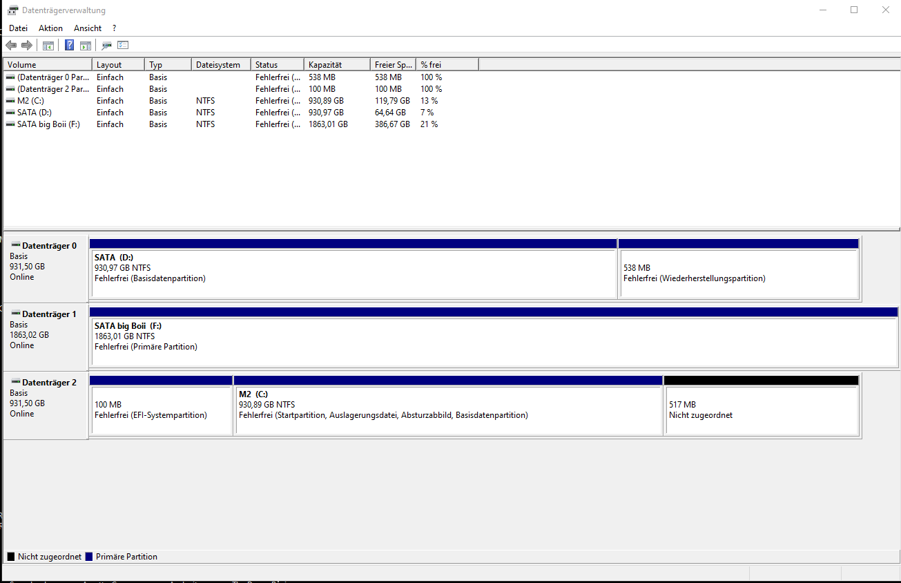

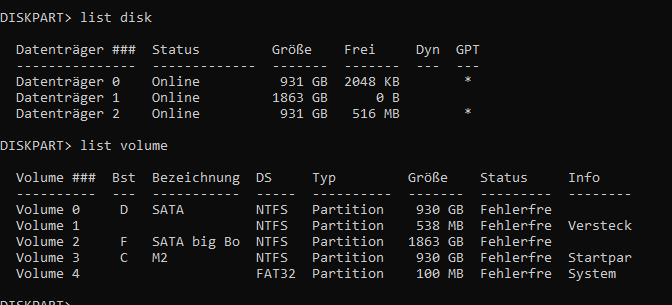

Die beiden werden erst gar nicht im Explorrer angezeigt, nur mit List Volume im CMD
Sobald ich einen Laufwerksbuchstaben zuweise tauchen die auch im Explorrer auf, aber nur mit ca. 500mb speicher und nicht beschreibbar. in der Datenträgerverwaltung werden se auch komisch angezeigt (siehe weiter oben)
Ist der Screenshot der DTV aus #14 denn aktuell? Oder zeig mal einen neuen Screenshot.
Du erwartest doch wohl nicht, die Wiederherstellungspartition im Windows-Explorer anzutreffen. "In der Datenträgerverwaltung komisch angezeigt" - jedenfalls nicht in dem, was in Beitrag 14 zu finden ist. Nur auf Datenträger 2 gibt es diese Lücke.

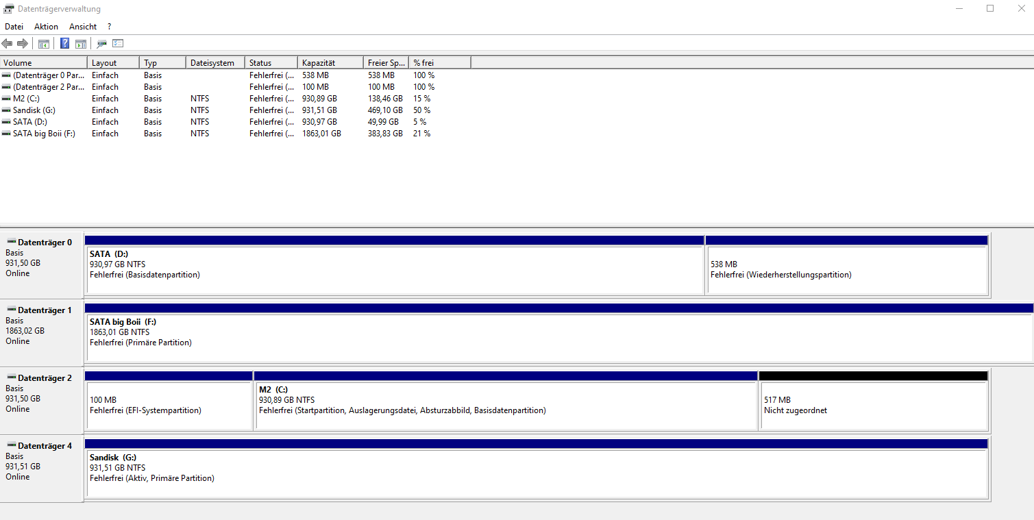

soo, habe beide ssds einmal auf Arbeit angeschlossen, wurden ohne Probleme erkannt. Formatiert habe ich auch gleich (NTFS)
Zuhause angekommen an meinen angeteckt, wird nicht angezeigt:
hat Jemand eine Idee?
Was ist mit Datenträger 0? Warum hält sich da eine nominelle Wiederherstellungpartiton während auf Datenträger 2 effektiv deren Platz unbelegt ist?
(Dass das Bootlaufwerk, M.2 hier #2 ist ist normal; SATAs komme immer vor M.2s.)
Was suchst du denn für SSDs (Datenträger)
Man sieht doch 3 Datenträger in der Datenträgerverwaltung und im Gerätemanager auch.
Im Explorer werden dir doch bestimmt auch alle Partitionen mit Buchstaben angezeigt.
Mehr gibt es nun mal nicht zu sehen.
Auf der M2 ist die Bootpartition ohne Buchstaben und C: Alles Prima!
Eine Wiederherstellungspartition wurde da mal gelöscht, was aber nicht schlimm ist.
Auf Datenträger ist eine alte Wiederherstellungspartition, weil da wohl mal Windows drauf war.
Auch nicht schlimm, also alles OK.
die 3 angezeigten funktionieren, ich habe aber noch 2x weitere angeschlossen, die nicht angezeigt werden. Dann wird es wohl am MB oder PSU liegen ?
