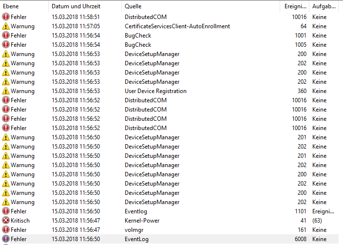

KCX schrieb:
Berechtigungen bewilligt(exakt so gemacht, wie dort beschrieben), Windows ist leider wieder abgestürzt!! :(
Jetzt kommen auch noch andere Fehlermeldungen:
Konzentriere Dich auf die wirklichen Fehler, die Dcom Fehler bringen nämlich kein System zum Absturz!
Vor allem dem Fehler "volmgr" mit der EventID 161, den Fehlern "BugCheck" und den Warnungen "DeviceSetupManager" solltest Du Deine Aufmerksamkeit widmen.
Hab mal ein wenig mit gegoogelt... Sieht nicht gut aus wie ich finde. Kann offenbar viele Ursachen haben!?
Bevor du x Stunden in die Fehlersuche steckst + evtl. keinen Erfolg haben wirst, solltest du ggf. über einen Clean Install nachdenken. :rolleyes:
