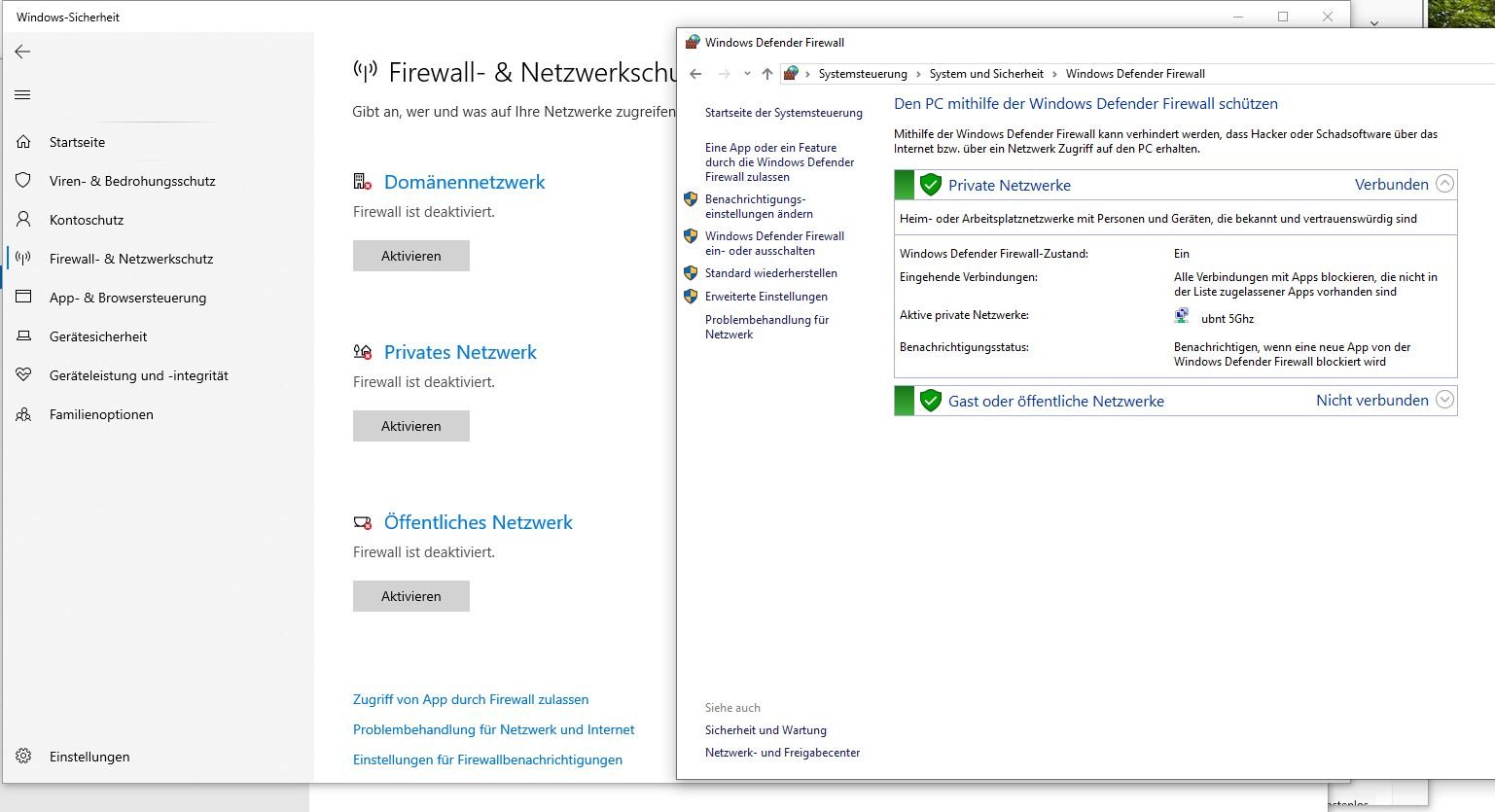

Ich habe das Problem, das ich mir nicht sicher bin, ob meine Windows Firewall aktiv ist oder nicht.

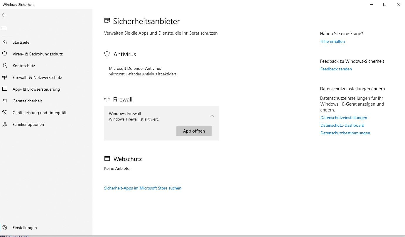

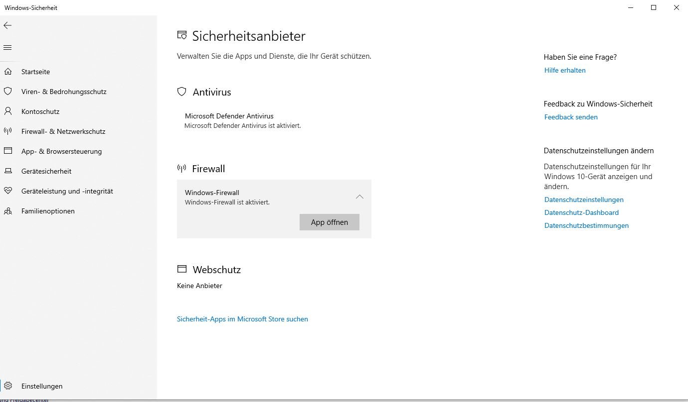

Im Sicherheitscenter heißt es, unter Firewall, sie ist deaktivert. Unter Sicherheitsanbieter heißt es, sie sei aktiv
In der "alten" Systemsteuerung ist alles grün.
Ist die Firewall jetzt aktiv oder nicht? bin etwas verwirrt.

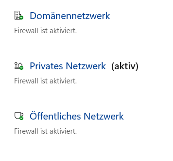

Bei mir ist da alles drei aktiviert (warum auch immer)

Was passiert denn, wenn du auf „aktivieren“ klickst?
Da passiert nichts. Ich kann so oft ich will, egal wo auf Aktivieren drücken, nichts tut sich.
@n1tro666 hab den Befehl ausgeführt, im Sicherheitscenter hat sich nichts verändert.
Nach dem Ausführen sollte die Firewall aber trotzdem an sein oder?
was mich schon verwirrt ist dass kein Netzwerkprofil in der Übersicht da aktiv ist bei dir...
Deshalb: Keine Ahnung, ob die Anzeige bei dir da überhaupt korrekt ist.
Das rote x sieht ja auch eher nach einem "Fehler" aus:
Rechts im Screenshot bei dir aber schon (Privates Netzwerk)

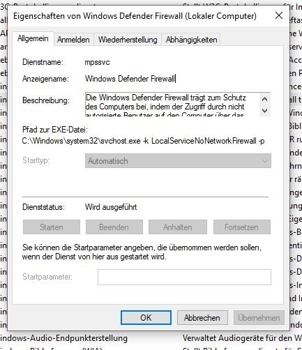

Habe jetzt heute morgen noch etwas geschaut, und bemerkt, dass der Firewall Dienst läuft, aber alle optionen ausgegraut sind. Ist das normal? Wenn nicht, kann man die Firewall irgendwie neuinstalieren bzw. reparieren?
Hast du nortonkasperskibitddefender oder sonst einen fremdwächter installiert?
Bei mir ist da allerdings auch beim neuen Lenovo Laptop mit Windows 11 das öffentliche Netzwerk (aktiv) gesetzt.
Warum? Standard? Ändern?
Nein, ich habe keine anderen Anbieter installiert. Da ja sonst der Defender abgeschalten wäre.

Unbekannte Netze sind automatisch erst mal "öffentlich". Und "öffentlich" bedeutet restriktiver. Je nachdem was man macht, merkt man davon nichts. Benutzt man SMB (also möchte selbst was freigeben), möchte für Dienste im LAN erreichbar sein, dann kann es störend sein, wobei sich ja auch das öffentliche Profil lockern lassen kann.
Wenn auf Privat einstellen möchte (also die Variante, in der das Gerät sich offener zeigt), dann kann man über die "Netzwerk- und Interneteinstellungen" gehen, auf das jeweilige Netzwerk klicken und dann wählen:
