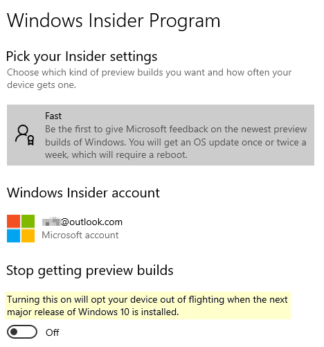

Fuer das Insiderbuild 19025.vb_release.191112-1414 sieht es so aus. Fuer "slow" und "fast".
BFF
Reaktionen: LeX23 und Terrier
Na dann setz den Slider dort im Bild auf On und warte auf das naechste Major release.
