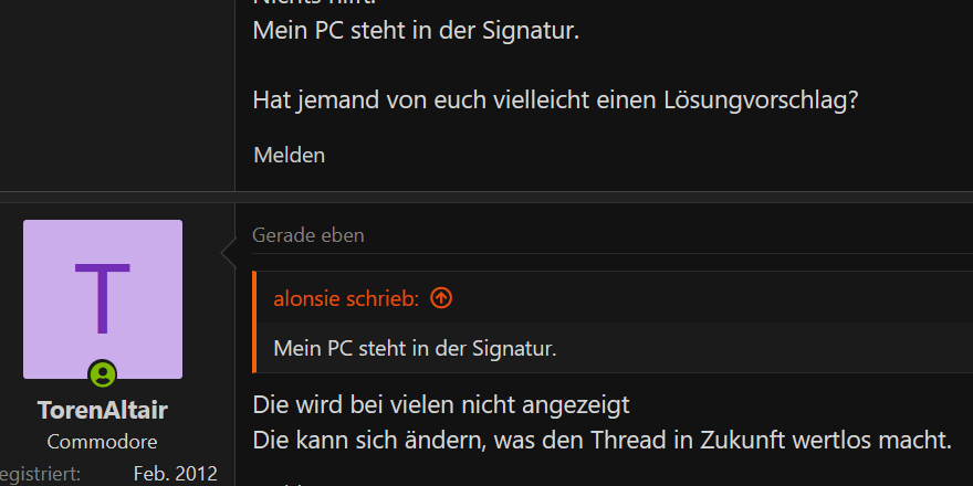

Mein PC steht in der Signatur.
Die wird bei vielen nicht angezeigt
Die kann sich ändern, was den Thread in Zukunft wertlos macht.
Reaktionen: Incanus, Schwobaseggl und coasterblog
So ist es (bzgl. Sig.)
Es gibt ja auch in vielen Unterforen den Hinweis darauf.
