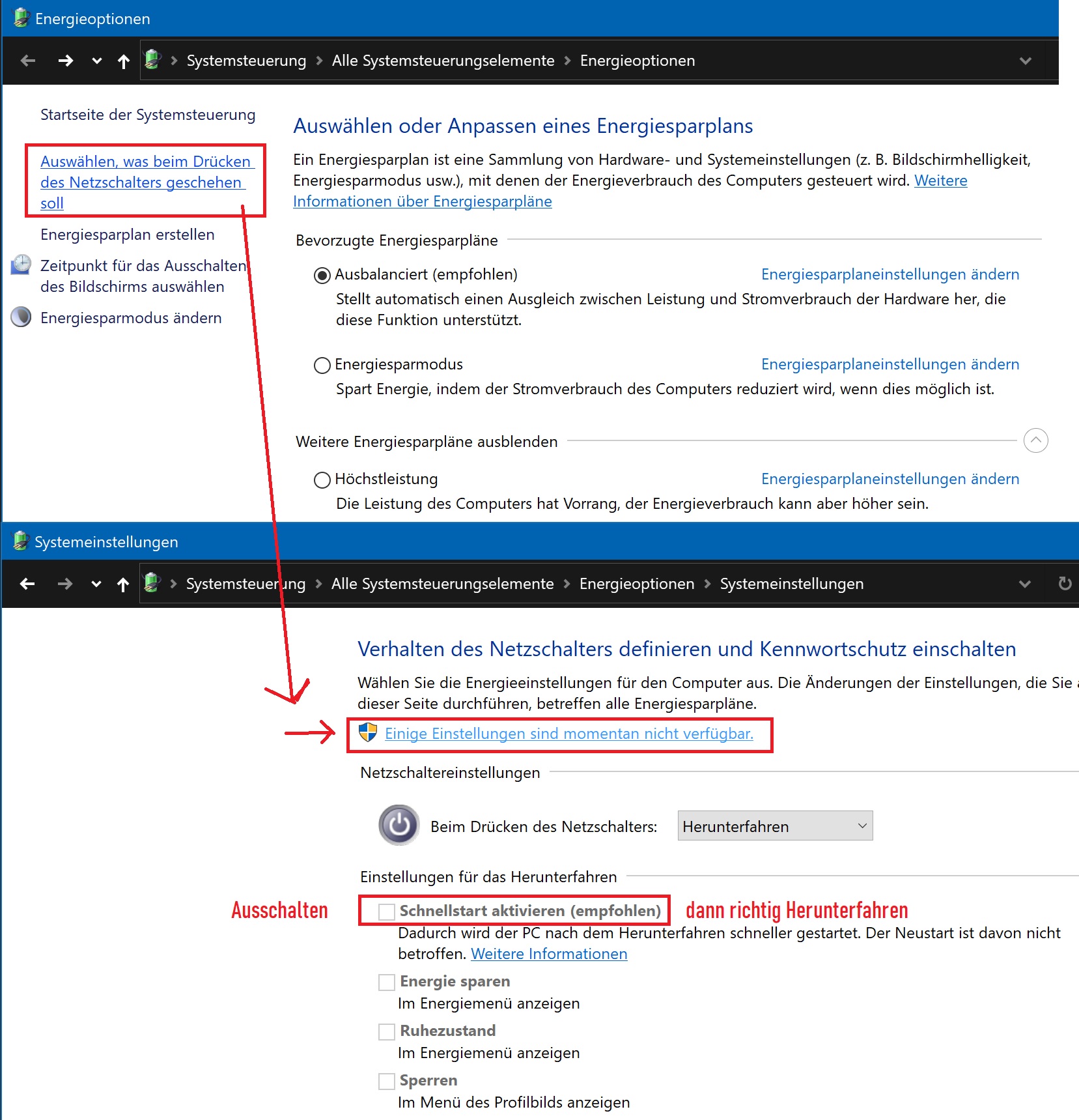

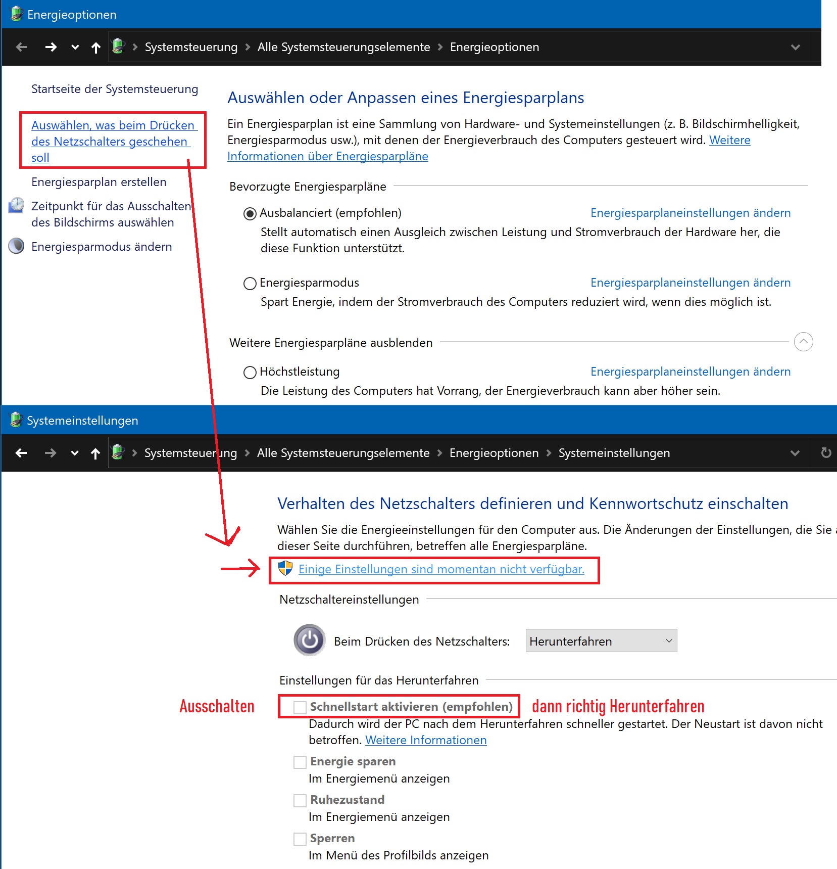

wenn man heruntergefahren geklickt hat ist dir aber schon klar normal bedeutet Herunterfahren auch Herunterfahren und nicht noch heimlich auf Standby bleiben damit win schneller hoch fährt
Windows geht in der Standardeinstellung seit Version 8 in eine Art Ruhezustand, genannt "Schnellstart". Kannst du in den Energieoptionen abschalten. Sehr gut an der Sache ist dann, dass der Bildschirm ausgeht wenn der Rechner auch aus ist und nicht wie beim "Schnellstart", wo es sein kann, dass der Rechner noch fünf Minuten weiterläuft.
