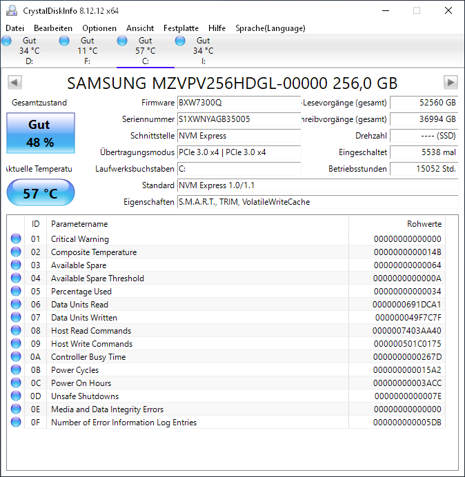

A.Rise schrieb:
Ich habe Windows seit knapp 6 Jahren auf einer NVMe samsung mzvpv256 laufen.
Und was sagen die Smartwerte der SSD so? Kannst mit Crystaldisk Info oder ähnlichen Tools auslesen. Wenn du die SSD bis zur Oberkante voll geknallt hast (was eine schlechte Idee wäre), kann das auch zu Leistungseinbußen führen, denn da liegt dann auch noch die Auslagerungsdatei (virtueller Arbeitsspeicher) usw drauf.

CrystalDiskInfo sagt Gesamtzustand gut.

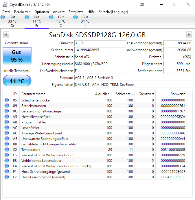

Was sagen denn die Smartwerte deiner SSD?
Reaktionen: BFF
Kann ich die Auslagerungsdateien auf eine andere SSD verfrachten?
Habe noch ne alte 128GB angeschlossen. Die hat über 100GB Platz
Bei 48% wäre es vielleicht mal eine Überlegung wert ne neue SSD zu kaufen. Hat ja schon ordentlich was geleistet das Teil. Ich bin bei 10k Stunden , 817 mal eingeschaltet, 26400 Lese und 11200 Schreibvorgängen ^^ (93%) .
Reaktionen: BFF
Das ist kein Problem. Allerdings macht das deine System SSD auch nicht wieder "besser".
