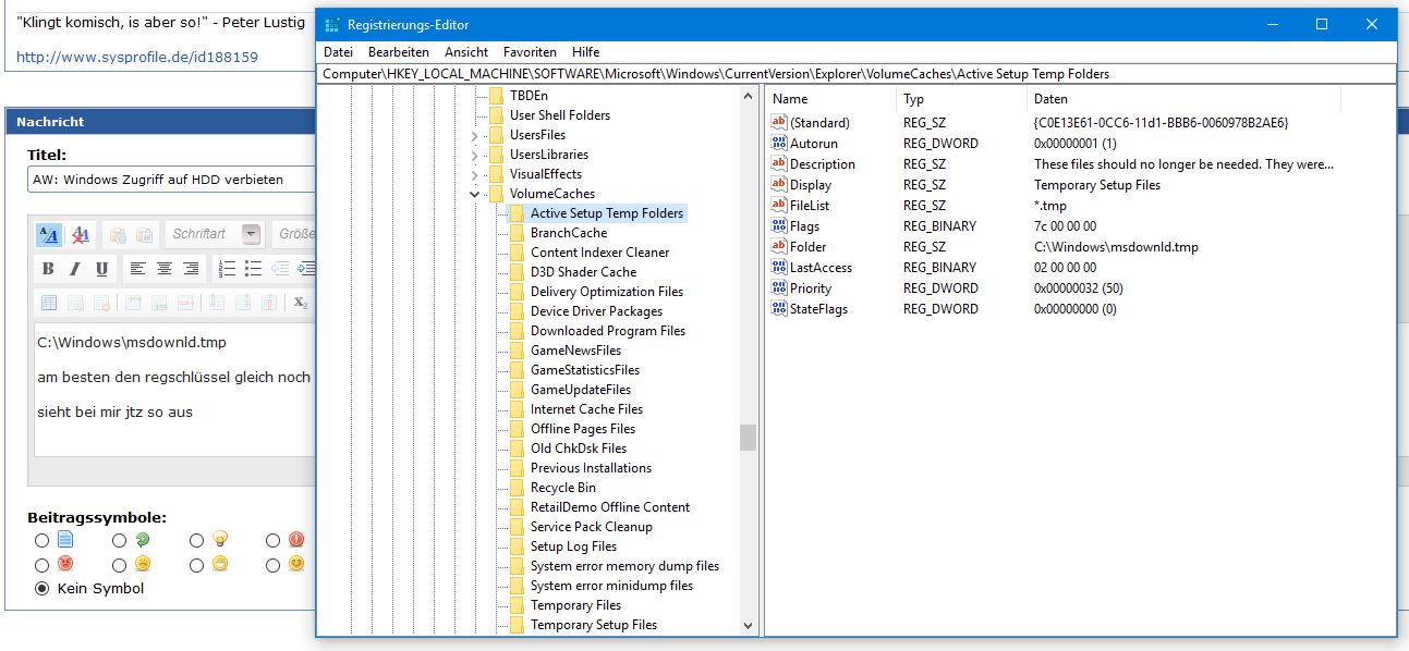

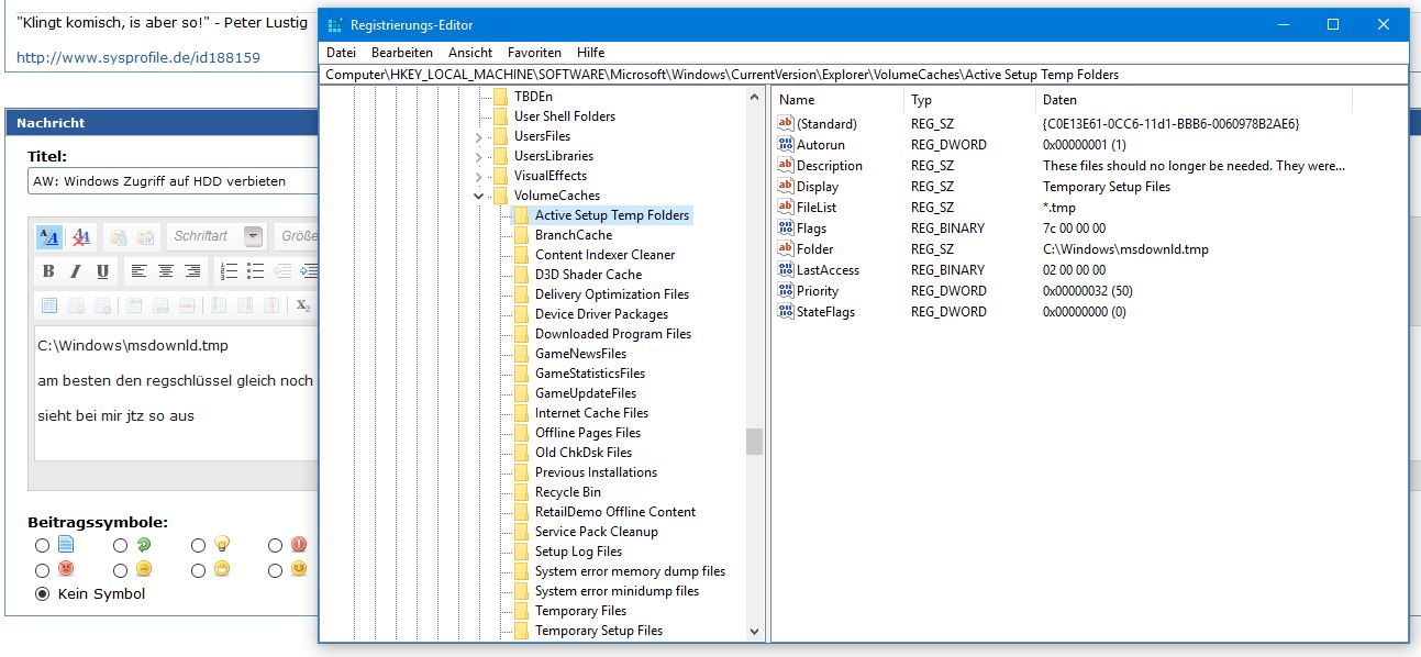

hab neuigkeiten und vlt hilfts auch dir. hab mir nen tutorial gegoogelt wie ich den msdowld.tmp ordner auf meiner daten hdd dauerhaft lösche und hat bei mir geholfen.
regedit
HKEY_LOCAL_MACHINE\SOFTWARE\Microsoft\Windows\CurrentVersion\Explorer\VolumeCaches\Active Setup Temp Folders
C:\Windows\msdownld.tmp|?:\msdownld.tmp
abändern in
am besten den regschlüssel gleich noch als favoriten setzen falls nochmal was geändert werden muss und regedit beenden.
sieht bei mir jtz so aus

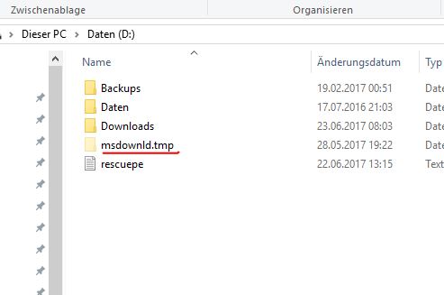

hab den reg eintrag gestern abend geändert und heut nacht war, bis auf die wartung gestern abend um 22 uhr und heut früh um 7 uhr wenn mein reflect backup ausgeführt wird, komplett ruhe! quasie wars bei mir also der msdownld. tmp ordner auf den win immer zugreift.

msdownld.tmp auf D:\ zu löschen hat bei mir schon sehr viel gebracht. das indexen abzustellen ebenfalls. trotzdem sucht aber der nVidia treiber ab und an mal nach neuen games usw und die platten fahren dann grade dann beim browsen an weil ja der rechner beim lesen meist im idle ist. also so ganz wech bekommt man die zugriffe eben doch nicht. das beste wäre halt alles auf ssds umzustellen. dann wär endlcih komplett ruhe. ne bezahlbare 4TB hdd für daten und games wär schon was tolles. und 3 weitere davon für backups.. :P
