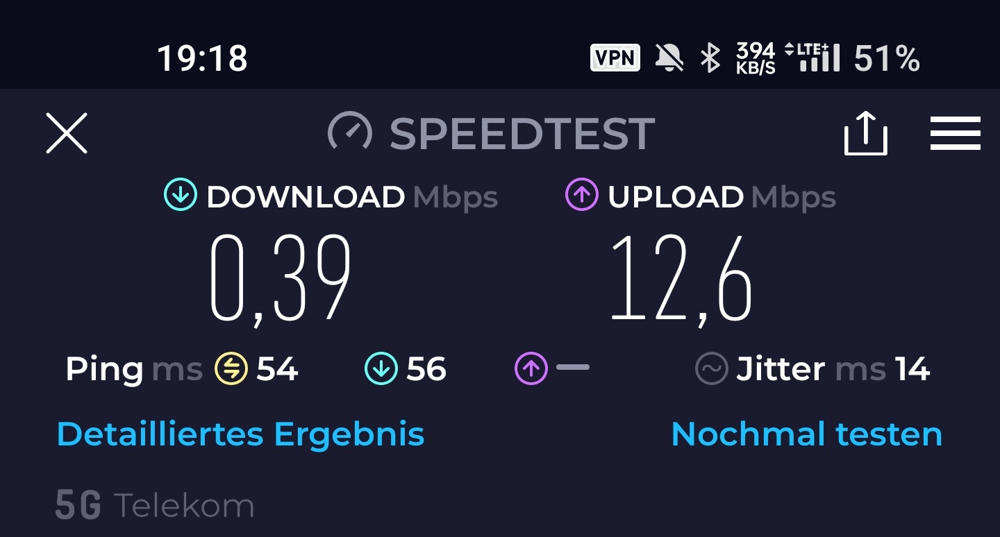

Allerdings ist die Geschwindigkeit so langsam, dass es für Videos jeder Art (1080p bis 4K) komplett unbrauchbar ist.

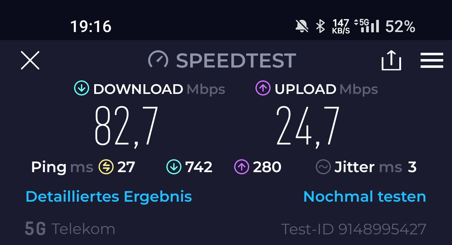

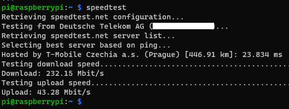

Hier mal meine Speedtest´s

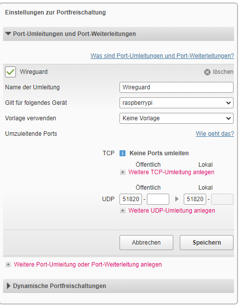

Und hier noch die Profreigabe im Router (Speedport Smart 3)
Hat jemand eine Idee, warum vorallem die Download-Rate so stark einbricht, sobald der VPN auf dem Smartphone aktiviert wird?

Du kriegst ja auch nur 0.9 MBit durch... Mit welchem Programm hast du das gemacht? Dann könnte ich mal nen gegen test machen wenn du willst. Auch pi mit wireguard am Start.
Vg Chris
Den Speedtest in der Commandozeile habe ich mit speedtest-cli gemacht, die anderen auf Speedtest.net.
Was meinst du mit "Du kriegst ja auch nur 0.9 MBit durch"?
0,39, sorry, typo.
Dein Screenshot "smarphone speedtest mit VPN"" oben.
Ich hab nur 4G und in der Wohnung sieht es über o2 so aus:
DSL 250 (180/40 unterm Strich)
Vg Chris
Achso, das ist ja genau das Problem das ich lösen möchte :D
Jup, schon klar, nur du hast dich gewundert, warum du keine Videos kucken kannst.
Bei 0,39 Mbit...

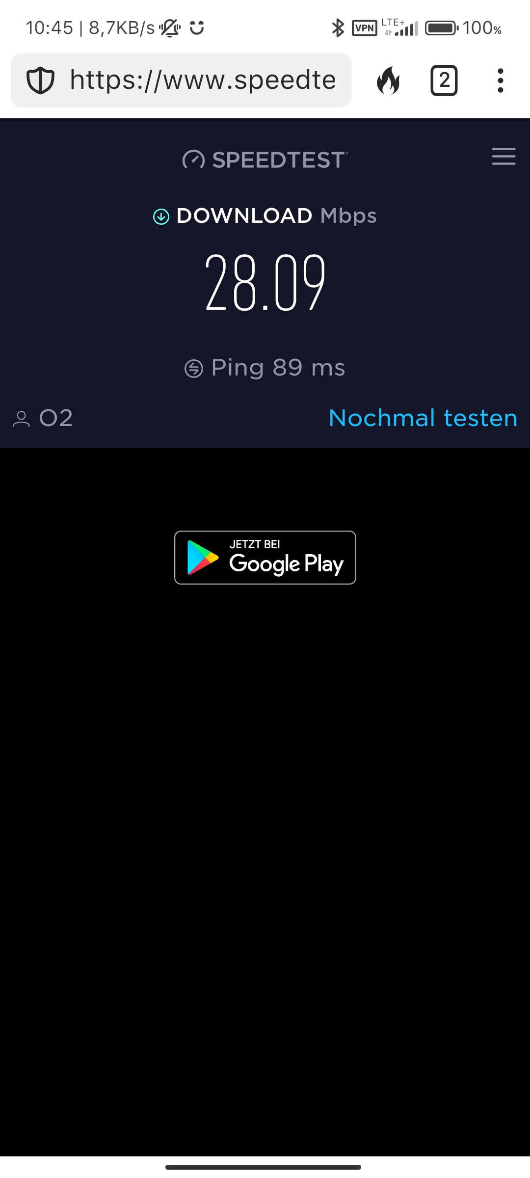

Wieviel Mbit kriegst du übers das Smartphone MIT Wlan und MIT Wireguard?
Geht ja darum, mal das Problem an sich einzugrenzen woran es liegen könnte.
Wenn du jetzt über WLAN und mit Wireguard auch nur wenig kriegst, vermute ich mal ein generelles Wireguard Konfig Problem.
Ich kriege über 2.4 GHz WLAN mit Wireguard 50 Mbit durch.

Ich hab hier nen Speedport Smart 3, welcher tatsächlich auch direkt Wireguard unterstützt.
Allerdings war die Verbindung genauso unbrauchbar, weswegen ich mir erhofft hatte, dass es über den Pi besser läuft.
Kann ein Portwechsel eventuell was bringen?
Hab gelesen, dass der Provider Pakete die über den standardmäßigen Wireguard-Port laufen eventuell drosselt.
Gute Besserung btw. :D

Ok, möchte mich hier noch einmal melden.
Anscheinend liegt es doch nicht am Smartphone, sondern am Mobilfunkvertrag.
Wenn ich den VPN in einem WLAN aktiviere (nicht das gleiche WLAN wie der Pi), dann läuft der VPN ohne Probleme...
Es kann trotzdem am Smartphone liegen. WLAN und Mobilfunk werden in den Phones sehr unterschiedlich behandelt.
