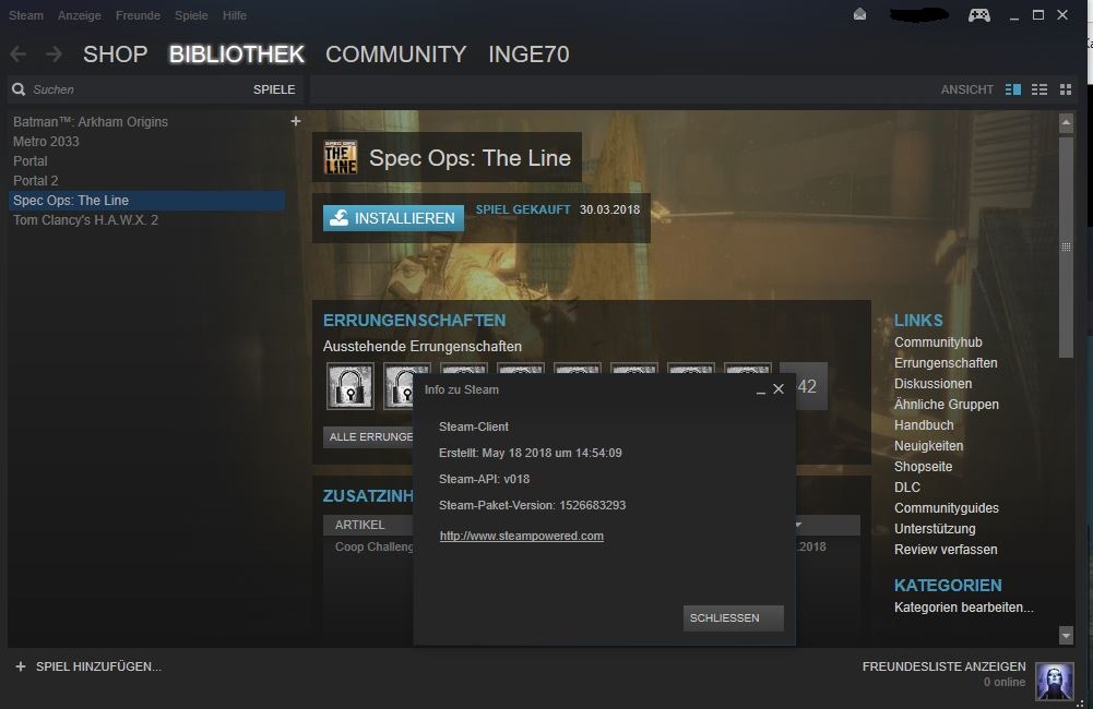

bei mir läuft der Steam-Client auf Build 17134.48. Eventuell hilft es, den mal neu zu installieren.
