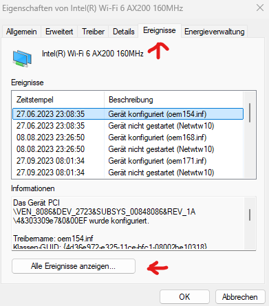

Jetzt, wo wir dem Fehler, der Fehleranzeige bereits so nahe gekommen sind.
Im Reiter "Ereignisse" unten auf "Alle Ereignisse" klicken:
Danach öffnet sich die Ereignisanzeige, in welcher alle Fehler mit Datum und Uhrzeit aufgelistet sind.

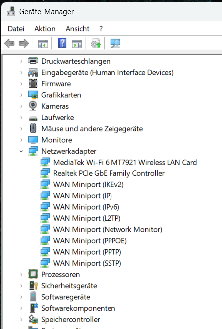

Der WLAN-Adapter wird im Gerätemanager nicht angezeigt.

hier noch mal die ereignisse nach denen ich gucken sollte
