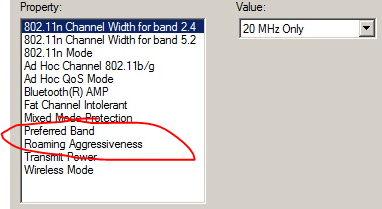

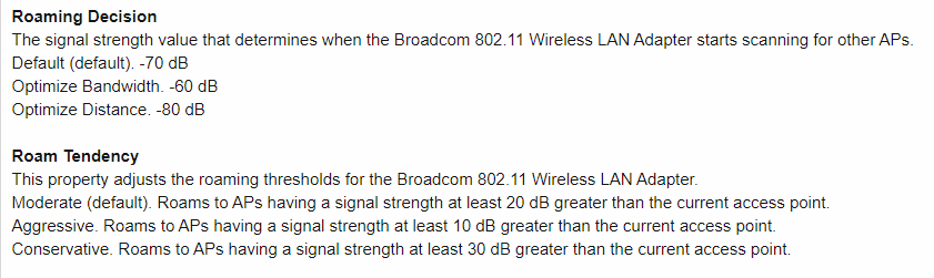

Bei den Clientsettings kannst du meistens nur festlegen, wie aggressiv das Roaming stattfinden soll und welches Band du präferierst. Fällt die Sendestärke dann unter einem von Hersteller vorgegebenen Wert bucht sich der Client auf ein anderes Band oder einen anderen AP um.
Sieht bei jeder Netzwerkkarte unterschiedlich aus, manchmal fehlt es leider ganz, selber genaue Werte vorgeben kann man eigentlich nie.

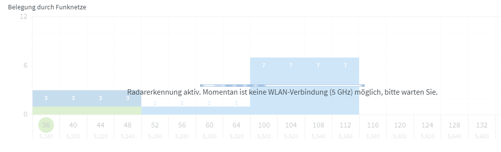

xexex schrieb:2. Die Fritz Box hat ein Radar erkannt, hat deshalb das 5Ghz WLAN abgeschaltet, der Client hat sich neu eingebucht.
In diesem Fall wird temporär auf ein „Nicht-DFS-Kanal“ gewechselt (zero-wait-DFS), aber das 5GHz-Netz wird hierbei nicht abgeschaltet.
Nachtrag: Ich nutze FritzOs 7.19 (Labor) auf einer 7590, da ist das jedenfalls so.

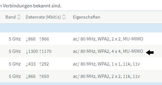

Sein Intel AC 8260 versteht laut Fritz!Box 802.11v,k und laut Datenblatt auch r.

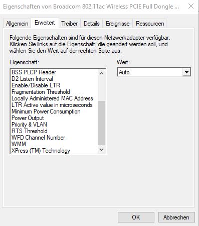

Wie du sehen kannst hat mein ASUS PCE-AC88 keine Einstellungen für das Roaming und kann anscheinend kein 11k oder 11v oder es ist im Treiber nicht aktiviert was vielleicht auch egal ist. Werde mit meinem Desktop sicher nicht von Zimmer zu Zimmer wandern

TCHAMMER schrieb:Sein Intel AC 8260 versteht laut Fritz!Box 802.11v,k und laut Datenblatt auch r.
Es wurde dir aber schon zig mal erklärt was v, k und r machen und nichts davon wird genutzt wenn du keine Radius Authentifizierung im Netzwerk machst oder auf dem gleichen APs von einem Band auf ein anderes umbuchst.

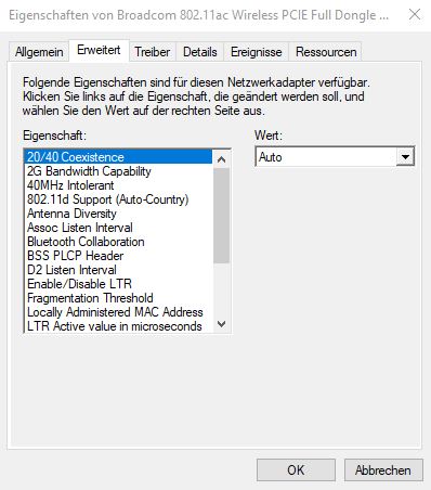

TCHAMMER schrieb:Wie du sehen kannst hat mein ASUS PCE-AC88 keine Einstellungen für das Roaming und kann anscheinend

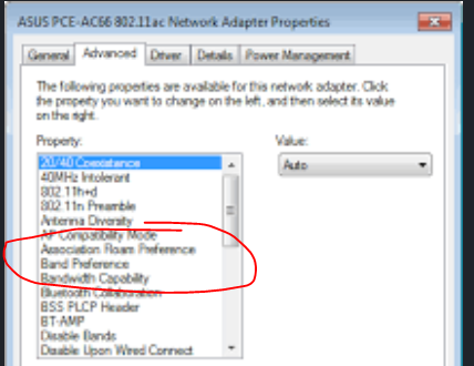

Eigentlich sollte deine WLAN Karte folgende Einstellungen haben.
Allerdings tritt hier vermutlich das altbekannte Problem auf. Bei Adaptern für den Desktop geht man schlichtweg davon aus, dass sie nicht bewegt werden und diese Funktion nicht benötigen. Entweder ist dann die ganze Firmware verkrüppelt und kann ums verrecken nicht Roamen oder es fehlen jegliche Möglichkeiten das Verhalten zu konfigurieren.
Das ist nichts neues, das was schon vor 15 Jahren nicht anders. Wer da kein "Centrino" Chipsatz hatte und nur irgendein Billigchipsatz oder einen WLAN Stick benutzt hat, war meistens komplett aufgeschmissen.
FarmerG schrieb:In diesem Fall wird temporär auf ein „Nicht-DFS-Kanal“ gewechselt (zero-wait-DFS), aber das 5GHz-Netz wird hierbei nicht abgeschaltet.
Das geht bei der Benutzung von 160Mhz breiten Kanälen auf dem Band erst mit der FB Laborfirmware, also besteht durchaus eine Wahrscheinlichkeit, das dies der Auslöser war. Bei mir sehe ich mit der "normalen" Firmware trotz nur 80Mhz trotzdem häufig sowas und das nicht nur nach einem Neustart.

xexex schrieb:Eigentlich sollte deine WLAN Karte folgende Einstellungen haben.
Wie gesagt ist keine Tragödie da nicht benötigt

Für zero-wait-DFS muss keine Modulationsbreite von 160MHz „benutzt“ werden (Durch Wetterradar und Nachbarnetze sind bei mir nur max. 80MHz Modulationsbreite umsetzbar).
Es stimmt aber, dass man für zero-wait-DFS eine 7.19er Laborversion benötigt (welche es schon länger als ein viertel Jahr gibt. Da es gefühlt schon Ewigkeiten her ist, fiel es mir erst direkt nach dem Erstellen des erwähnten Postings ein (Nachtrag)).
