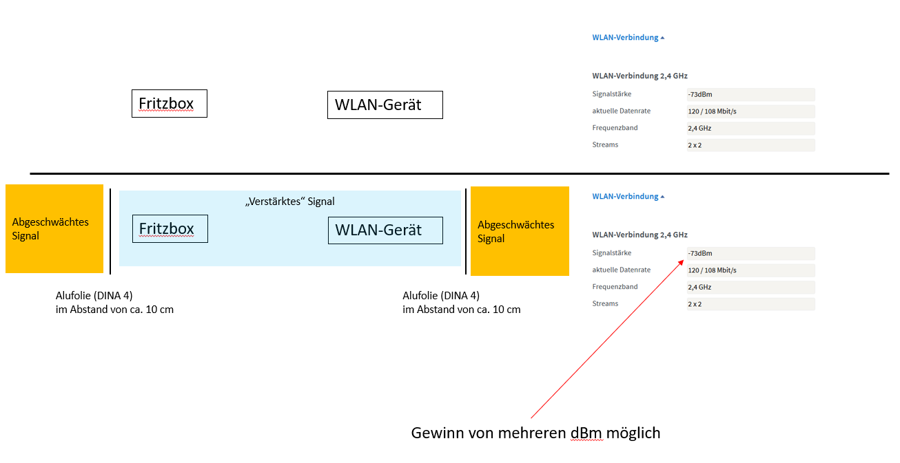

Man sollte dabei schon unterscheiden. Wenn am Empfangsgerät eine Antenne mit einem höherem Antennengewinn eingesetzt wird oder Reflektoren (z. B. Alufolie), dann liegt am Empfänger eine höhere Signalstärke an, ohne dass das Signal am Sender verstärkt wurde.
Es ist keine aktive Verstärkung des Signals sondern eine passive Verstärkung durch Richtwirkung, also eine Verstärkung.
Wer eine Fritzbox hat, kann das ganz einfach ausprobieren...
Man muss etwas ausprobieren, d. h. sowohl unterschiedliche Abstände der Folie zum Gerät sowie den Standort des Geräts.
Aber Achtung, das Signal hinter der Bereich der Alufolie nimmt stark ab. Aber für Konstellationen z. B. Keller <> Dachgeschoss ist es einen Versuch wert. Ich habe damit die Verbindung zwischen einer Fritzbox und einem FritzRepeater über zwei Stockwerke von ca. 60 MBit auf 180MBit (bzw. -80dBm auf -72dBm) hochbekommen.

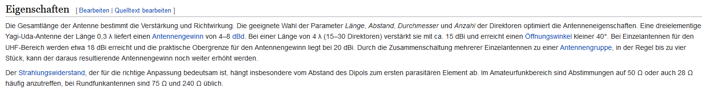

Das Sendersignal wird durch Richtwirkung in eine bestimmte Richtung verstärkt bzw. am Empfangsort durch Bündelung/Reflektierung an einem bestimmten Punkt verstärkt. Sprachrohre und Hörrohre funktionieren nach dem selben Prinzip.

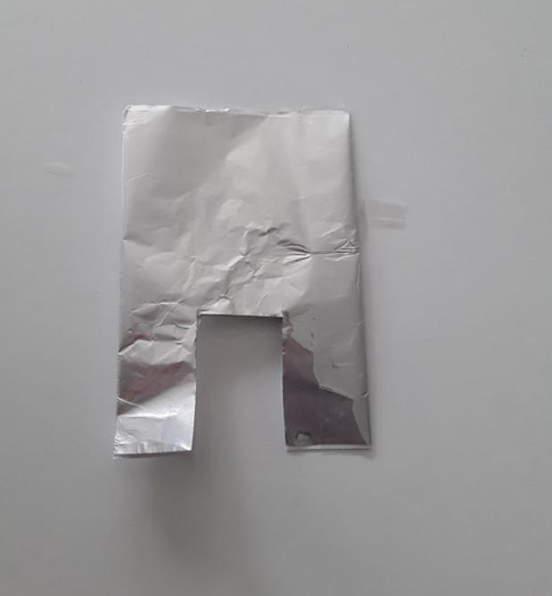

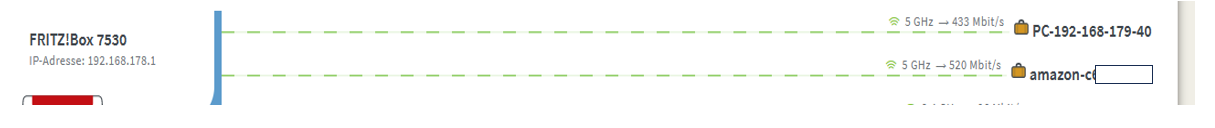

Ich habe für meinen Fire-TV-Stick einen kleinen Reflektor gebastelt (der TV steht mit dem Rücken Richtung Fritzbox)...
Mit Reflektor...
Ohne Reflektor...

Das Maß für die Signalstärke ist dBm und die kann man wie gesagt und gezeigt durch den Einsatz eines passiven Elements (Reflektor) in einer bestimmten Richtung verstärken. Dafür wird sie in andere Richtungen schwächer.
Was Du meinst, ist die abgestrahlte Energiemenge, die bleibt natürlich gleich.
