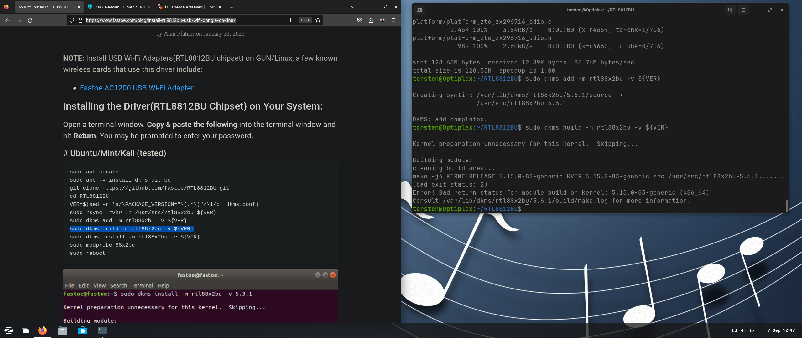

Google sagt: hier sind die Terminal Befehle zum Installieren. Z.B. hier:
https://www.fastoe.com/blog/install-rtl8812bu-usb-wifi-dongle-on-linux
Und ich komme bis dahin:
Kernel preparation unnecessary for this kernel. Skipping...
beim vorletzten Terminal Befehl kommt "modprobe: FATAL: Module 88x2bu not found in directory /lib/modules/5.15.0-83-generic"
uname -a sagt 5.15.0-83-generic #92~20.04.1-Ubuntu SMP Mon Aug 21 14:00:49 UTC 2023 x86_64 x86_64 x86_64 GNU/Linux
Aha. Für mich als Unwissender liest sich das so als wäre der Treiber schon dabei. Leider taucht der Stick weder bei Mint noch hier jetzt bei Zorin auf um mich zu verbinden. Ich nutze gerade mein Handy per USB Tethering um hier zu posten.
Die Distro Auswahl ist für den Benutzer hier nicht zu diskutieren, auch wenn es genau die einzigen sind mit dem Problem, und LAN wie gesagt steht nicht zur Verfügung.
Wie bekomme ich den Stick ans Laufen wenn er doch bei allen anderen Distros funktioniert? Muss doch gehen, Mensch ^^

Hast du mal die offizielle GIT Seite probiert? Da du einen 5.15.x Kernel nutzt, musst du den 5.13.1 Branch nutzen. Der ist für Kernel 5.11 und neuer. Laut deinem Befehl oben nutzt du den Kram für Kernel 5.9 und älter / drunter. Also du hast den falschen Branch geklont. Ist zumindest "mein Guess ins Blaue" von deiner Beschreibung her.
Reaktionen: coasterblog und 4nanai

Bei deinem Bild und der von dir zitierten Anleitung war nur von
Bash:
git clone https://github.com/fastoe/RTL8812BU.git
die Rede. Das ist laut der offiziellen GIT Seite für Kernel 5.9 und älter (also 5.8, 5.7, ... , 4.x, 3.x, etc.).
Du hast aber ein Kernel 5.15.0 im Einsatz:
Wieso bei deinen beiden Bildern aber mal v5.3.1 und mal v5.6.1 zum EInsatz kommt, erschließt sich mir auch nicht. v5.3.1 ist halt für Kernel 5.9 und älter. v5.6.1 wäre beim git Befehl mit dem Zusatz "-b v5.6.1" für Kernel 5.10 (und nur 5.10.x) und ab Kernel 5.11 musst du halt "-b v5.13.1" verwenden.
