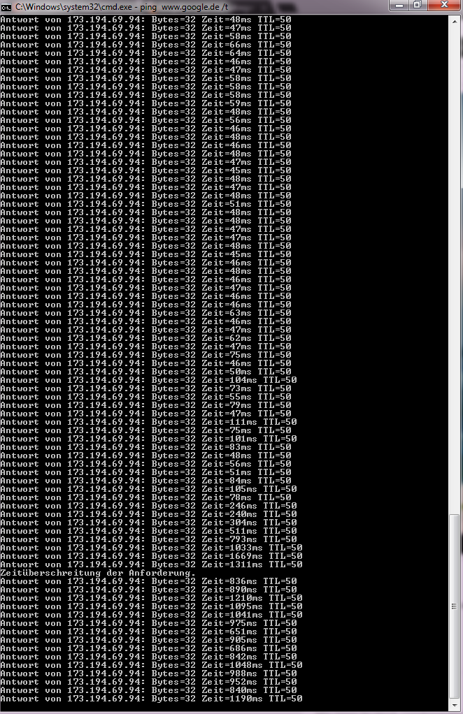

sobald ich einen Wlan Stick mehr in Anspruch nehme, mehr "Internet ziehe",
geht der Ping bis ins unendliche und ich habe dann Quasi gar kein Internet mehr
für einige Sekunden, manchmal auch Minuten.
Einer der beiden Sticks die ich besitze, wird sogar andauernd ausgeworfen, also von Windows nicht mehr erkannt.

Ja, jetzt kommts ja wieder.

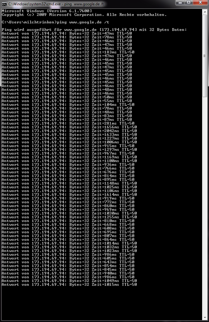

Eben gerade von jetzt auf gleich:
Der Ping blieb dann auch auf durchschnittlich über 1000ms.
Dann wieder alles unnötige rausgezogen, pc neu gestartet.
Dann das wieder:
nach ca. 40 Sekunden ist der Ping durchschnitt jetzt aber wieder auf ca. 50ms

Vorher war es ja immer der Fall, dass der Ping so extrem hoch war.
Also bevor ich mal alles unnötige entfernt habe und es dann kurzfristig lief O.o
EDIT:
Der Ping ging jetzt schon wieder hoch.
