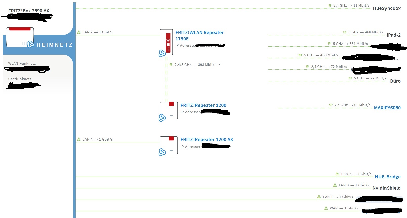

Kauf dir 2 Repeater AVM 1200, die reichen völlig. Wenn es das Beste vom Besten sein soll und Geld keine Rolle spielt, dann ein 7590 AX in den Keller und 2x 6000er Repater in der Wohnung. Ich versorgen mein Haus komplett mit 2 x 1200AX und 1x 1750E Repeater und das WLAN ist überall schnell und zuverlässig. Von Speedport halte ich nicht viel, vor allem wenn bereits Fritzboxen verwendet werden.
