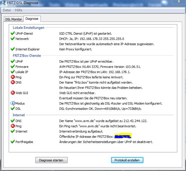

bei meinem Notebook HP Probook 6555b mit Windows 7 X64 Professional bricht manchmal alle paar Minuten die WLAN-Verbindung ab. Genaugenommen bleibt die Verbindung zuerst bestehen, aber es geht nichts mehr durch die Leitung. Dann erscheint ein Rufezeichen und manchmal kommt die Meldung, dass die Verbindung eingeschränkt ist. Wenn nichts mehr durch die Leitung geht, trenne ich gleich die Verbindung und baue sie neu auf, auch wenn noch nichts angezeigt wurde. Die Signalstärke ist gut, aber trotzdem ist keine Internetverbindung mehr da. Wenn ich die Windows Problembehandlung durchführe, kommt die Meldung:
"Das Standardgateway ist nicht verfügbar: behoben"
In der Ereignisanzeige sehe ich dann diese Einträge im Abstand von 2 Sekunden:
"Das WLAN-Erweiterungsmodul wurde beendet. Modulpfad: C:\WINDOWS\System32\bcmihvsrv64.dll"
"Das WLAN-Erweiterungsmodul wurde erfolgreich gestartet. Modulpfad: C:\WINDOWS\System32\bcmihvsrv64.dll"
Und davor sehe ich diesen Eintrag:
"Der Client konnte die folgenden Server nicht als aktive DNS-Server überprüfen, mit deren Hilfe der Client verarbeitet werden kann. Die Server sind möglicherweise vorübergehend nicht erreichbar, oder sie sind möglicherweise falsch konfiguriert. 192.168.178.1"
Und davor diesen:
"Zeitüberschreitung bei der Namensauflösung für den Namen www.microsoft.com, nachdem keiner der konfigurierten DNS-Server geantwortet hat."
Folgendes sagt die Fritzbox-Diagnose in unregelmäßigen Zeitabständen:
"2016-07-06 22:39:51 igdctrlsrv: subsc_req_disconnected: no connection to 192.168.178.1:49000
2016-07-06 22:40:11 igdctrlsrv: ssdp_search_timeout: No answer on 5 attempts. Abort it"
Hier ein Diagnosebild:
Eingebaut ist ein Boadcom 4313GN 802.11b/g/n 1x1 Wi-Fi-Adapter.
Folgende Konfigurationen habe ich schon geändert, ohne Erfolg:
802.11n Preamble: Mixed Mode
Bluetooth-Kompatibilität: Aktivieren
Modus "AP-Kompatibilität": Größere Kompatibilität
Unterstützung gemischter Zellen: Aktiviert
WZC IBSS-Kanalnummer: auf die Kanalnummer der Fritzbox eingestellt
Der Router ist eine Fritzbox 3370. Am WLAN-Netz ist noch ein Computer mit FritzStick, der im g-Modus läuft, der Problem-Computer und ein Windows-Phone sind im n-Modus angeschlossen. Aber ich habe den Eindruck, dass es keinen Einfluss darauf hat, wenn der Computer im g-Modus aus oder an ist.
Weiss jemand, wie ich das Problem beheben kann?
