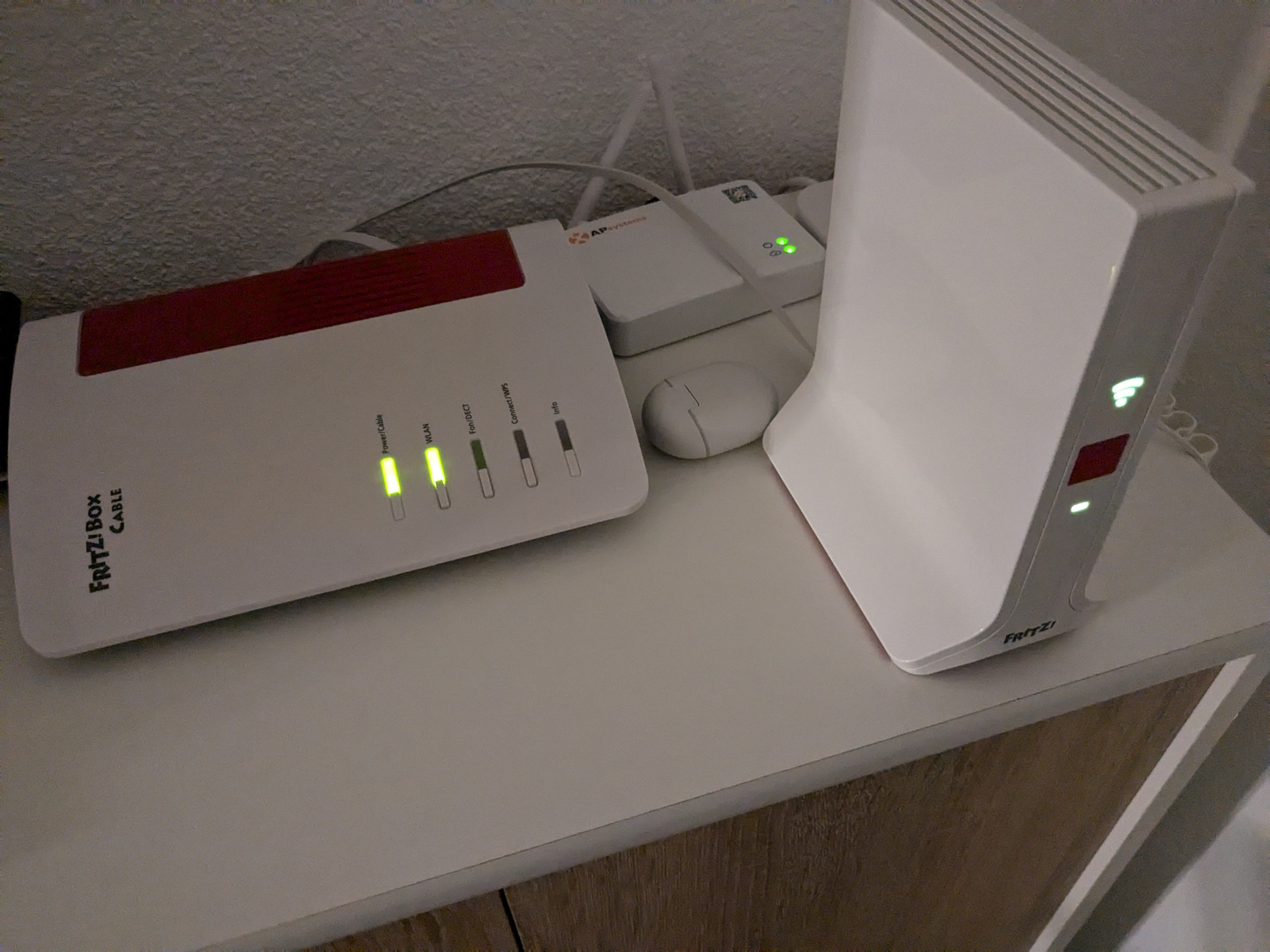

Ist es überhaupt möglich das WLAN an der Box zu deaktivieren und nur das vom Repeater aktiv zu haben?
Wenn der Repeater per Kabel an den Router gesteckt ist, kannst du das wlan des routers deaktivieren. Das mesh wird wahrscheinlich auch automatisch deaktiviert… ist aber in deinem Falle egal
@chrigu Das hab ich gemacht, damit war aber das WLAN von Repeater und Box tot. Das WLAN der Box hab ich einfach über den WLAN Knopf am Gerät deaktiviert. Auch über die myfritz App deaktiviert, trotzdem beide wland tot.
@Incanus Jetzt hab ich's kapiert. Eigentlich einfach :)
Sehe auch der Repeater Nacht aus dem 5ghz zwei ssid. Macht es Sinn die auch zu trennen, oder einfach zusammen laufen lassen.
Der FRITZ!Repeater 3000AX hat insgesamt drei Funkeinheiten, zwei mit 5GHz und eine mit 2,4GHz. Trennen würde ich die eigentlich nicht, denn kann kann sich jedes Endgerät automatisch aussuchen, mit welchem es sich am Besten verbindet.
Reaktionen: djdone000
@Incanus Ich hab jetzt 2,4 und 5 getrennt. Die 5ghz Einstellungen hab ich wieder auf WiFi 6 und Autokanal gestellt. Mal schauen wie es sich einpendelt und ob ich immer noch Aussetzer bekomme.
Positiv, im Schlafzimmer hatte ich bisher nie WLAN, jetzt schon.
