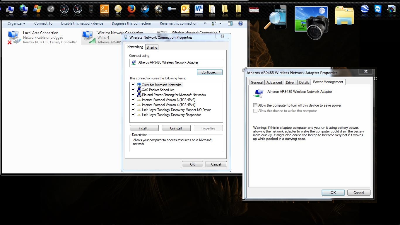

Bitte mal nachschauen ob im Power Managment fuer den WLAN Adapter der Hacken raus ist unter "allow the computer to turn off the device to save power"
