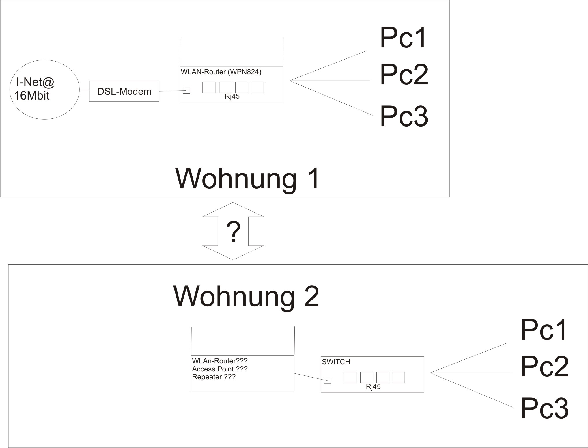

Jo, also hab ne kleine Skizze gemacht, damit man es besser versteht.
Ich habe in einer Wohung 16Mbit Arcor DSL und möchte mit meinem Nachbarn teilen. Mein DSL Modem geht direkt in einen nagelneuen Netgear WPN824(108Mbit) RangeMax WLan-Router (s. Skizze 1. Wohnung).
Dieser Router verknüpft das Netzwerk zwischen allen Rechnern in Wohung 1 (3-4Pcs) ohne Probleme, da bisher ein Standard-Netzwerk.
Nun das knifflige:
In der zweiten Wohnung (ca. 8 Meter entfernt, andere Flurseite, also nur Holztüren dazwischen) befindet sich ein Switch, der ein internetloses Netzwerk verknüpft. Nun brauch ich ein Gerät, mit dem der Switch das I-Net Signal aus der ersten Wohnung über Wlan empfangen kann, also ein weiteres WLAN-Gerät, welches das I-Net-Signal zwischen Switch (Wohung 2) und Wlan-Router (Wohnung 1) managed. Nur welches? (Repeater, Wlan-Router, AccessPoint)
Zurzeit haben wir es mit einem AccessPoint WPN802 von Netgear versucht, aber dieser vermag nur den einen Weg verwalten. Man kann über einen Access Point Internet verbreiten, aber nicht weiterleiten, also einholen, in dem er sich in ein WLAN einloggt. Zumal AccessPoint + Switch = Wlan-Router.
Ein WLan-Router kann sich meines Erachtens AUCH NICHT in ein WLan-Einloggen und somit I-Net weiterleiten, sondern nur verbreiten.
Wir brauchen also ein Gerät welches sich in ein WLan-einloggen kann und als Gateway das Internet weiterleitet. Welches kann das?
Über das RIP Protokoll zwischen Routern sollte das ja nicht funzen, da dass nicht zur Datenübertragung dient...
Falls noch mehr Infos benötigt werden, einfach Fragen.
Anmerkung: Zwischen den zwei Wohungen kann leider kein Kabel verlegt werden, obwohl das vielleicht die einfachste Variante wäre...
Vielen Dank für Hilfe
Ein WLAN-Router, der sich im Client-Modus mit dem WLAN verbinden kann, sollte euer Problem lösen. Das sollten eigentlich alle gängigen Geräte können, statt der PPPoE-Einwahl wird dann eine statische IP oder Adressbezug via DHCP eingestellt.
Das ist natürlich nur eine Möglichkeit von vielen.
Also der Gateway bleibt bei deinem vorhaben immernoch die IP des Routers in der Wohnung 1.
Was du brauchst, wäre ein Accesspoint der sich auch als Client mit einem Wlan verbinden kann, das müsste es auch von Netgear geben, ansonsten kann ich nur den DWL 2100 AP empfehlen der kann das. Den hab ich nämlich hier.
Gateway sollte in der Tat der Router bleiben. Man kann den Router und den Access Point im Wireless Bridge Mode laufen lassen (die Möglichkeit ist bei Access Points sicher auch weiter verbreitet als der Client Mode), womit das Problem gelöst wäre. Das Ganze verhält sich dann so, als ob zwischen dem Router im ersten Netzwerk und dem Switch des zweiten Netzwerks ein Kabel liegen würde.

DAnke erstmal für die Antwort.
Ich habe mich daraufhin bei Netgear bissl schlauer gemacht und soetwas gefunden. Das heißt bei denen Wireless Distribution System, kurz WDS.
Angeblich muss ein Wlan-Router UND der Access Point das unterstützen, damit sich ein AccessPoint sich bei einem Wlan-Router einloggen kann.
Komisch nur, dass fast alle älteren Geräte dieses WDS haben, nur der neue RangeMax hightechkram nichts davon zu verstehen scheint. Wär Schade, wenn ich den Mist wieder zurückschichen müsste. Ich stell mal ne Anfrage bei Netgear...

Genau soetwas möchte ich haben, nur die neue RangeMax Serie scheint gar kein WDS und somit kein Bridging zu unterstützen. Das einzige was die können ist Roaming.

Schaut euch mal diese Bild an, Netgear meint es geht kein Bridging zwischen Router un d AccessPoint.
Es würde aber eine verbindung zwischen Wlan-Router und Wireless-Ethernet-Bridge gehen. Anscheinend auch den RangeMax Router. Soll heißen, ich bräuchte nur den AccessPoint duch ne passende W-E-Bridge ersetzen. Was haltet ihr davon?
