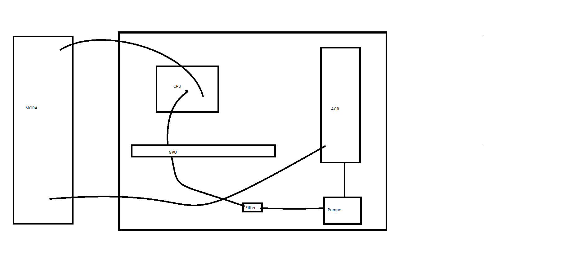

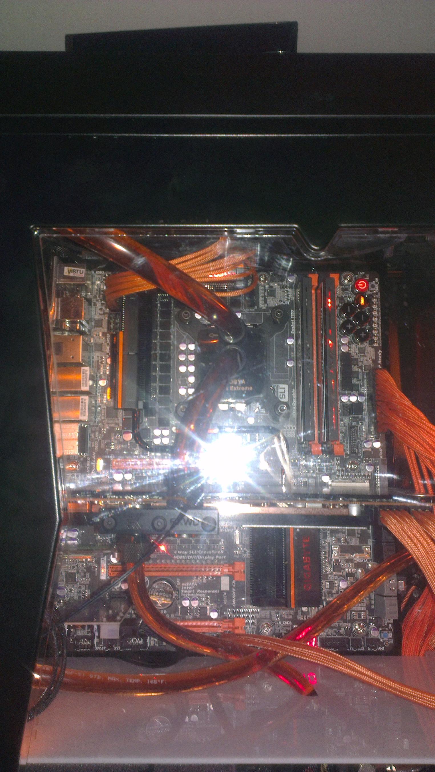

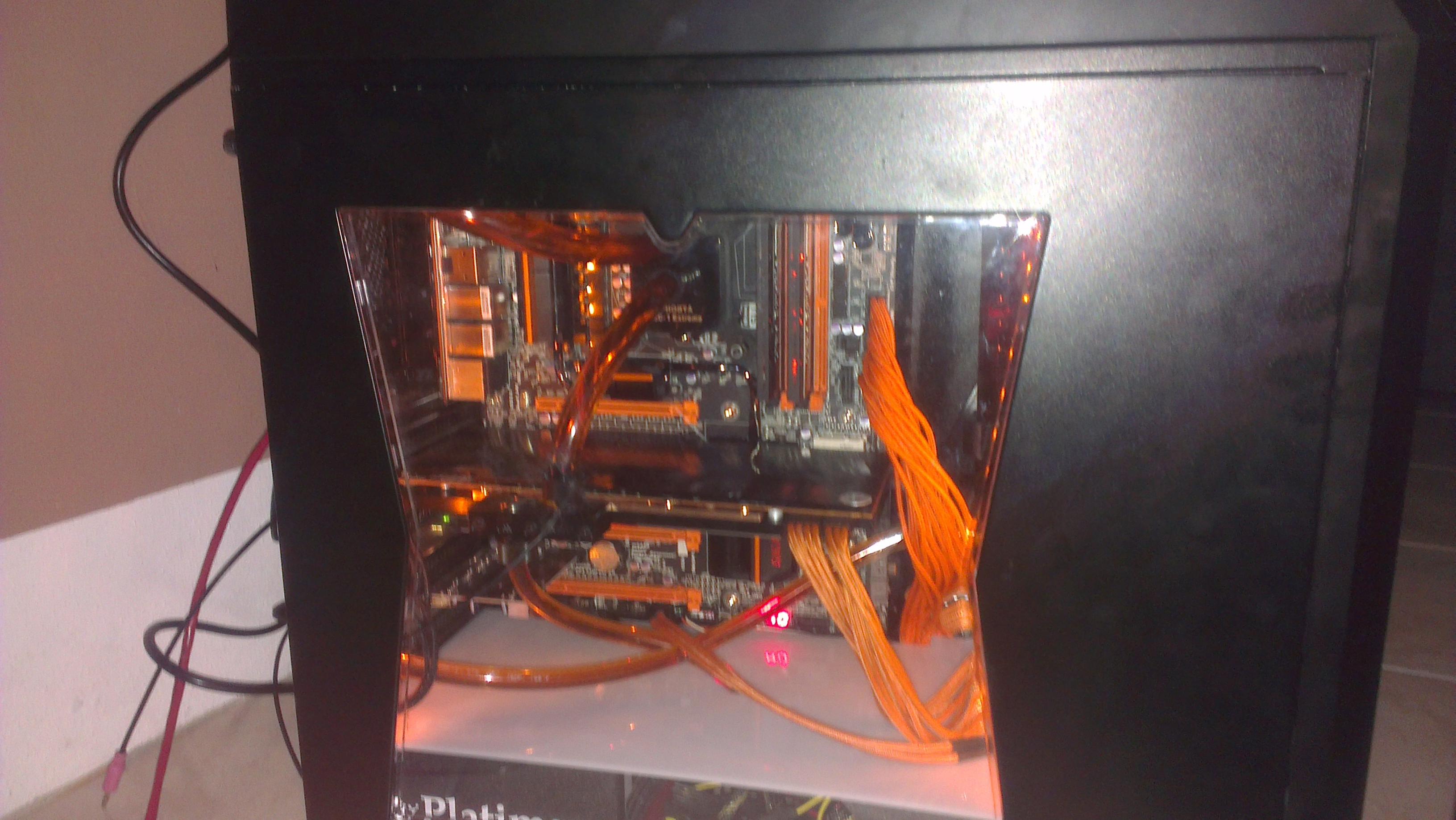

Aufbau folgendermasen:
AGB -> aquastream XT -> MIPS Filter -> GPU -> Wechsel auf 16/10 Schläuche (sonst hab ich 11/8) -> CPU -> MORA3 4x180 @ 700RPM) -> (11/8) AGB
Der Wechsel auf den größeren Schlauchdurchmesser kommt daher zustande, dass der Phobya am Auslass mit 11/8 nicht dicht zu kriegen war, und die 16/10 von einem Freund haben den Anschluß komplett abgedichtet bekommen.

System ist anständig entlüftet? Wasser fließt in den unteren MoRa Anschluss und oben wieder raus?

Also fangen wir an: Prime95 small fft's und furmark, das beste meiner Meinung. Nach um Temps zu testen. Dass ich im Alltag nicht auf solche Werte komme ist mir auch klar ^^ Wasser fliest oben rein und unten raus am Mora lies sich nicht anders machen ohne den casemod zu ruinieren. Das die Temps ok sind, ist klar, aber viel zu hoch für die Kühlung. 1.28 ist das Minimum um die CPU auf Base zu betreiben.... Komme nichtmal auf 3.8 ohne Spannungserhöhung. Ist halt n montagsmodell erster Klasse xD Raumtemperatur Schätzungsweise 16-19 C. Ich mag's kühl :P
Geht denn viel kuhlleisung verloren wenn das waser oben reinläuft und unten raus beim mora? aber wieder zum Tehma wo misst du die wassertemp? nach dem mora vor dem mora oder zwischen cpu und gpu?
