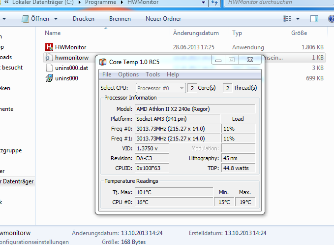

Ich hab die Cpu: x2 240e, mit dem boxed lüfter, auf ca. 32 grad im idle (laut coretemp) -
nach dem übertakten auf 3 ghz mit standard voltage 1.375v und einem neuen, etwas überdimensionierten lüfter (ekl sella) und einer raumtemperatur von gefühlten 13 grad (ja, ich habe meine heizung nicht an:D) zeigt coretemp 15 grad im idle und 25 grad nach dem zocken an. tj max ist auf 101 grad, aber bei amd kann man das ja nicht einstellen. bios sagt 30grad für die cpu - allerdings für die oberfläche, nicht für die kerne (glaube ich)..
ist das realistisch? :D vorher hatte die cpu mit 2.8ghz in coretemp ja auch 30 grad..mit dem boxed und alter wärmeleitpaste :D
EDIT: speedfan zeigt bei cpu 30grad, und bei core 16 grad (gleiches wie coretemp) an.
welcher wert ist für mich jetzt eigentlich wichtiger, übertaktungsmäßig? (unabhängig von der kuriosen temp der kerne^^)

Ich habe bei ausgeschalteter Heizung und auch gefühlten 13°C im Idle 22°C, aber meine CPU hat 4 Kerne, deine 2 Kerne, die 16°C sind also nicht total unrealistisch.
Ein Auslesefehler kann aber auch sein, weil wie tiefer die Temps, desto ungenauer werden die ausgelesenen Werte bei AMD.

Wenn die Umgebungstemperatur bei max. 5°C liegt, ist das schon vorstellbar. Ansonsten einfach mal ein paar Programme zum Auslesen der Temperatur durchprobieren, und falls das nicht hilft, den Wert von Speedfan nutzen.

Man kann nicht mit Luft kühlen und unterhalb der im Gehäuse befindlichen Temperatur liegen um es freundlicher auszudrücken. Da im Gehäuse sich auch ander Bauteile befinden die Abwärme leisten ist die Gehäusetemperatur über der im Raum befindlichen Raumtemperatur. Selbst bei optimaler Luftkühlung liegen die Temps mindestens 5-10 Grad über der Raumtemperatur

Die CPU kann physikalisch nicht unter der Lufttemperatur gekühlt werden, wenn sie mit dem Medium Luft gekühlt wird. Denn die Luft mit der der Lüfter auf den Kühler bläst hat i.d.R. mindestens Raumtemperatur.
Solange die CPU nicht das throtteln anfängt oder gar in die Notabschaltung geht, ist die ausgelesene/ angezeigte/ 'hochgerechnete' Temperatur völlig egal. Warum? Weil keines der Tools kann die Temperaturen "richtig" messen, weil sie eine Temperatur für TJMAX annehmen, die für alle Prozessoren eines Typs gleich sind, obwohl Intel diesen Wert für jeden Prozessor individuell bestimmt.
Und praktisch alle Tools - egal ob nun AIDA64, HWiNFO, Hwmonitor, SpeedFan, etc. pp. - versuchen die Temperatur der CPU aus irgendwelchen Werten mehr oder minder genau auszurechnen und dann anzuzeigen, was ihnen auch mehr oder minder gut gelingt. Grund s.o..
An und für sich kann und sollte man diese 'hochgerechneten', angezeigten Werte voll und ganz ignorieren. Warum? Solange die CPU nicht das throtteln anfängt oder gar in die Notabschaltung geht, sind die Temperaturen auch in Ordnung. Sollte die CPU throtteln und/ oder in die Notabschaltung gehen dann ist sowieso Handlungsbedarf gegeben.
Und das gilt nicht nur für Intel so, kann man auch 1:1 auf AMD anwenden ...
Nur mal so als Beispiel genannt, Raumtemp. z.Zt. 21°C der A10-6800K wird mit allen o.g. Tools mit 16°C ausgelesen/ angezeigt/ 'ochgerechnet'. Was niemals passen kann ...

nur eine Frage..mich wundert es bis jetzt immer wieder, dass jeder denkt ich hätte behauptet die cpu ist unter der raumtemperatur^^
hier noch mal ein zitat aus meinem ersten beitrag:
"einer raumtemperatur von gefühlten 13 grad (ja, ich habe meine heizung nicht an) zeigt coretemp 15 grad im idle und 25 grad nach dem zocken an." - thompson004, 13.10.2013, 14:33 Uhr
wenn man von 1 raufzählen kann, sieht man doch, dass 15 und 25 grad über der raumtemperatur (13 grad) liegen oder? ich hab ja nicht "- 13" und "-25" grad geschrieben:D
vergessen zu erwähnen: mein PC liegt waagerecht auf dem boden und ihm wurde das seitenverdeck entfernt.. nur um das mit der Umgebungstemperatur zu rechtfertigen :D
Selbst bei 13°C Raumtemperatur sind im Idle unter Luft keine 15°C CPU-Temp. mit Raumluft als Kühlmedium möglich. Realistisch wäre eine CPU-Temperatur von ~25°C und höher im Idle.
