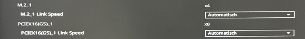

Die CPU hat nur 20 PCIE Lanes die folge davon ist das der M2_1 und der PCIE 16 (G5) 1 zusammen mit 16 Lanes Angeschlossen sind. Ist der M2_1 belgegt mit einer NVME hat Die GPU nur noch 8 Lanes. deshalb sollte man die NVME in den unteren M2 Slot Einbauen

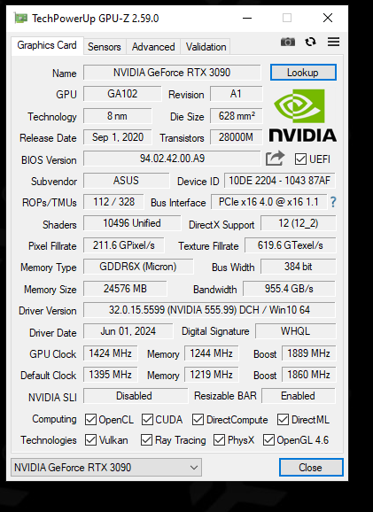

Ja. Du würdest erwarten, dass es entweder Gen 1 (Idle) ist oder das volle Gen 4 (Unter Last). Und der GPU-Z Mini Benchmark läuft ja offensichtlich. Dann steht normalerweise korrekt die max. Geschwindigkeit drin. Das man dann einen lahmen Zwischenwert sieht ist das Ungewöhnliche und lässt vermuten, dass nicht nur 8 Lanes weggelassen wurden, sondern auch Gen 3 und Gen 4 fehlgeschlagen haben. Passt ja beides zu nicht sauberer Verbindung.
Raptor Lake-S hat 16 mal PCIe 5.0 und 4 mal PCIe 4.0 ab CPU und das DMI 4.0 Interface zum Chipsatz (das nochmal 8 mal PCIe 4.0 entspricht).
Der Z790 Chipsatz hat selber 20 mal PCIe 4.0 und 8 mal PCIe 3.0.
Diese Lanes können ganz unterschiedlich genutzt werden, für M.2 Slots, für PCIe Slots, für USB, für SATA usw.
Viele Z790 Mainboards unterstützen auch eine PCIe 5.0 M.2 SSD. Da teilt sich der Slot dann die Lanes mit der Grafikkarte.
Das ist bei dem Mainboard hier aber nicht der Fall.
Hier teilt sich der Anschluss die Lanes lediglich mit dem unteren PCIe x16 Slot. Also so wie immer.
Das ist ein Unterschied zu AMD, die ab CPU eben 24 nutzbare PCIe 5.0 Lanes haben (+ 4 für die Anbindung des Chipsatzes).
Und nicht nur 16 PCIe 5.0 + 4 PCIe 4.0 wie bei Intel.
